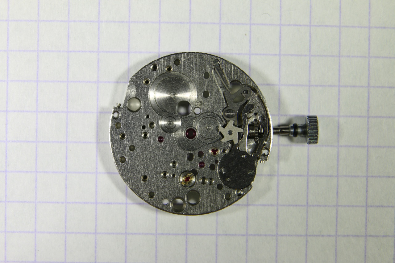

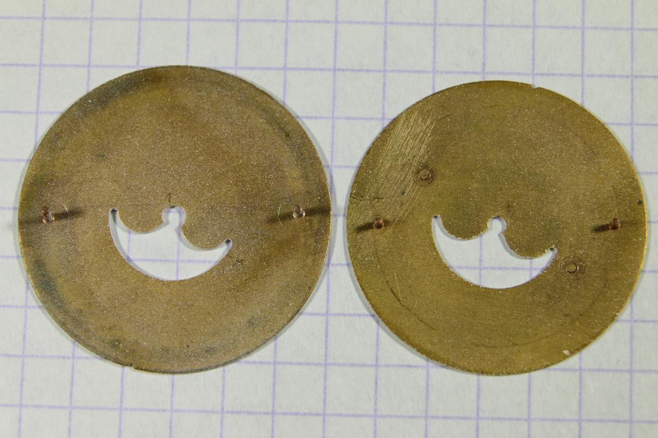

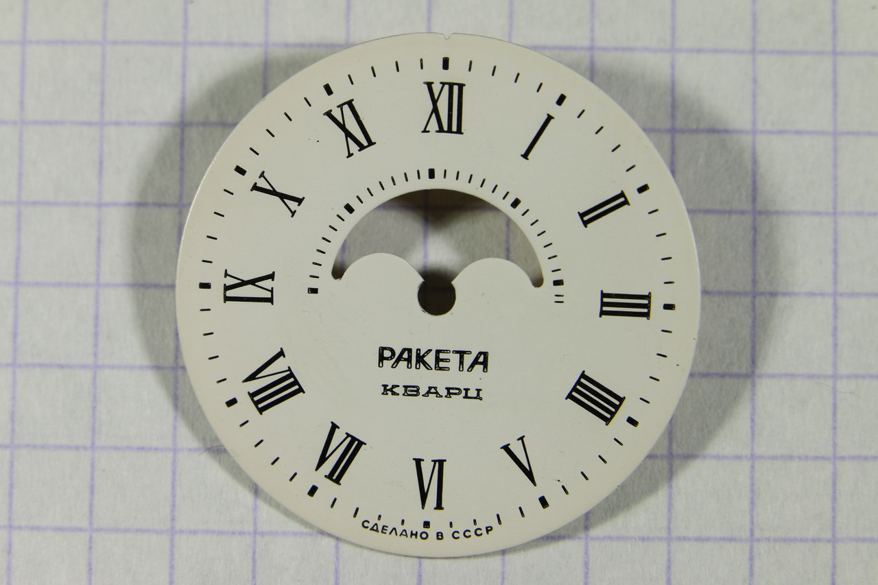

Со Слов Александра Бродниковского

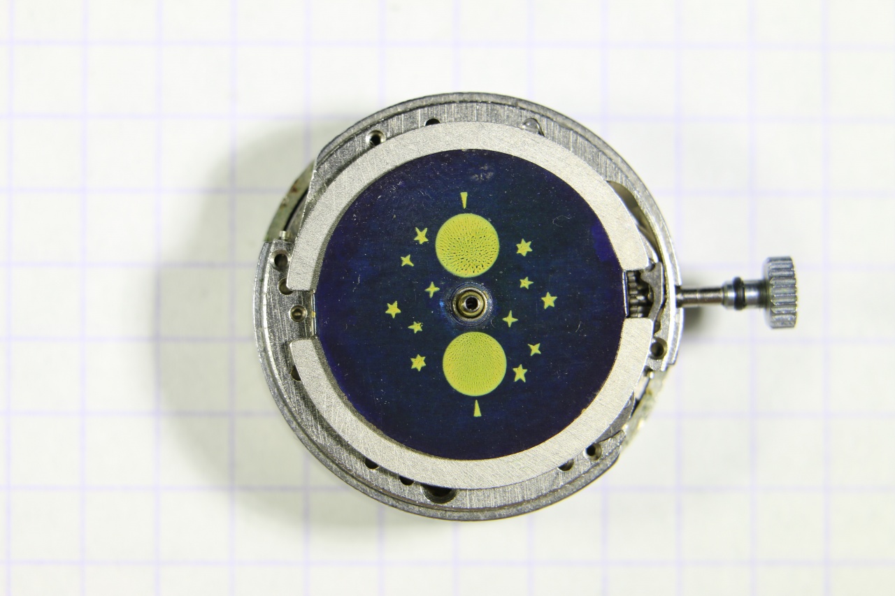

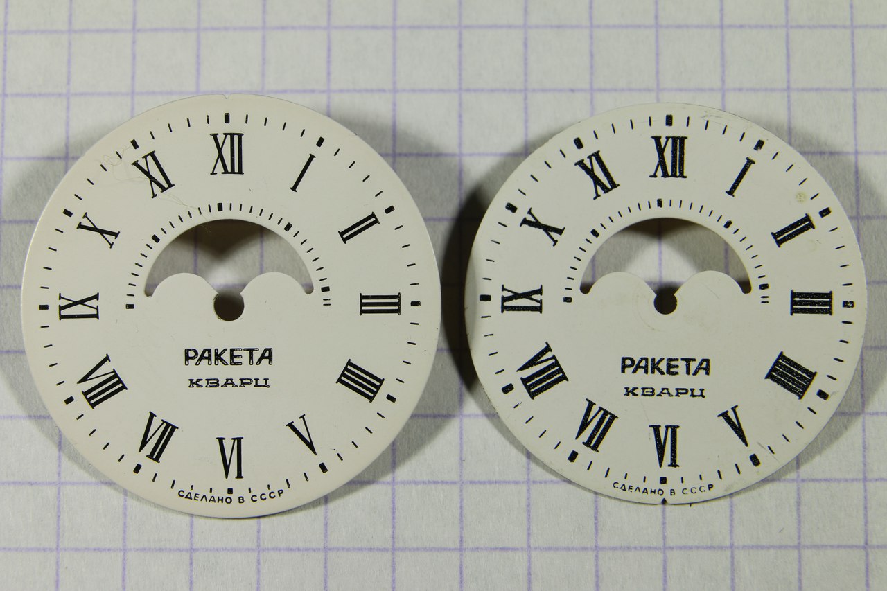

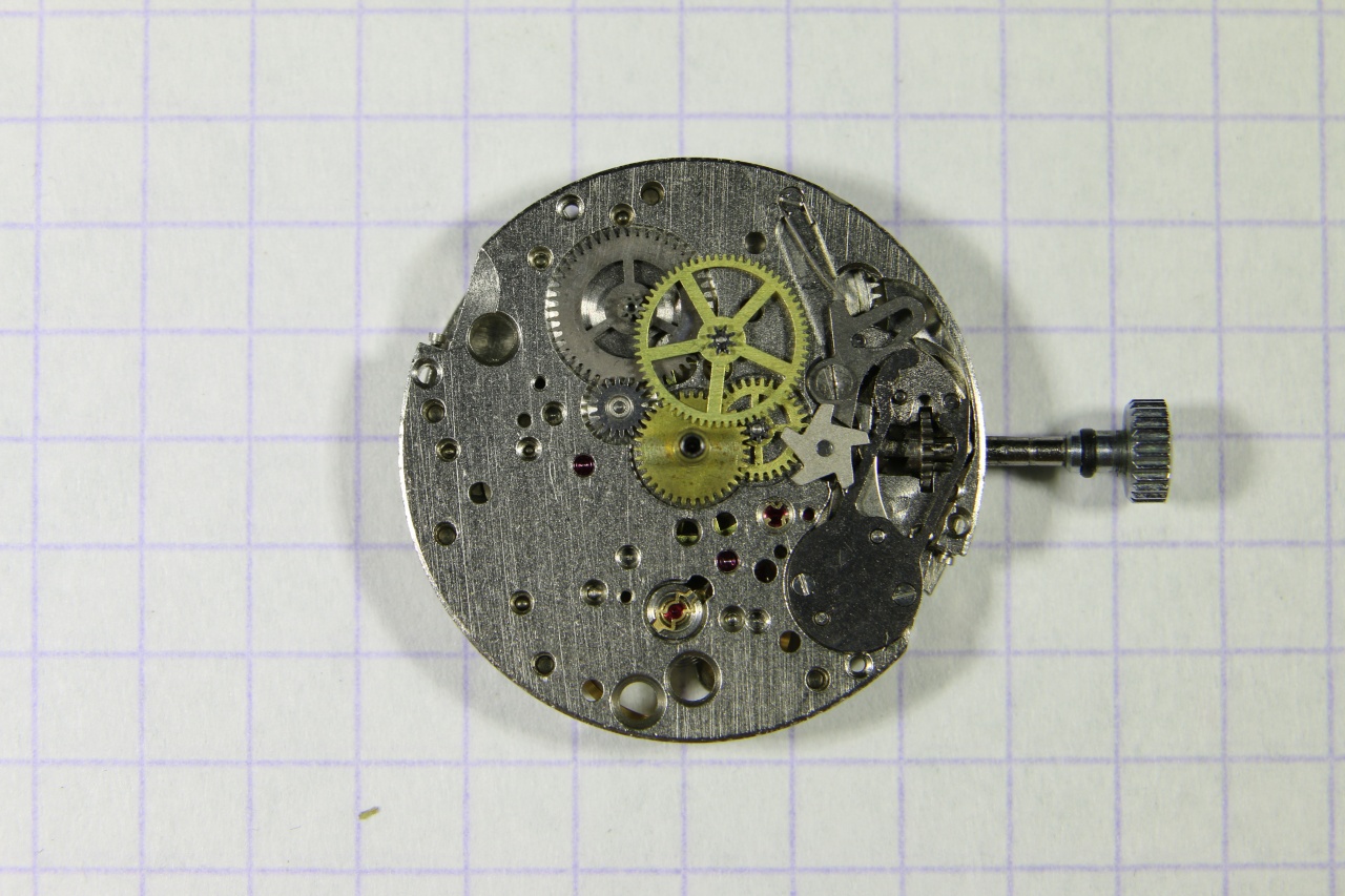

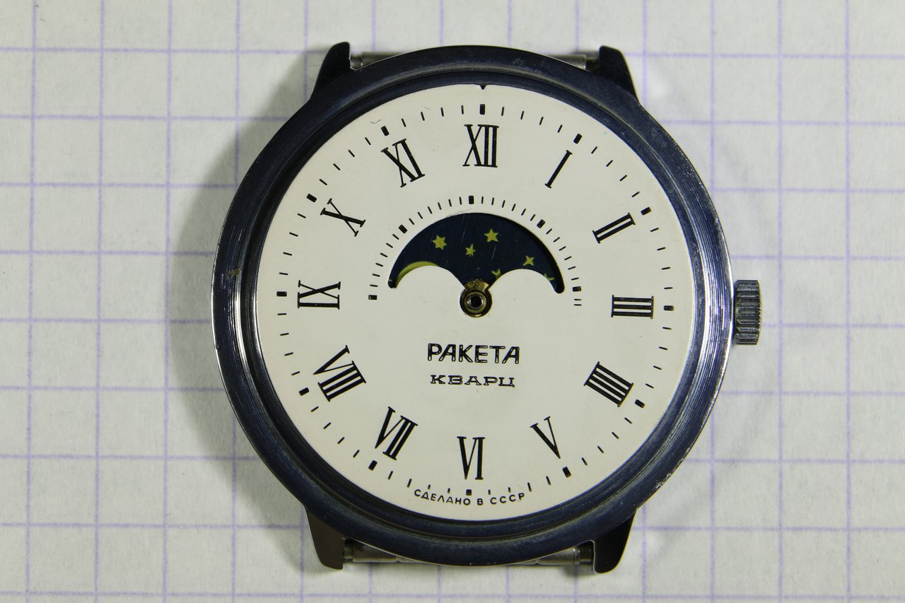

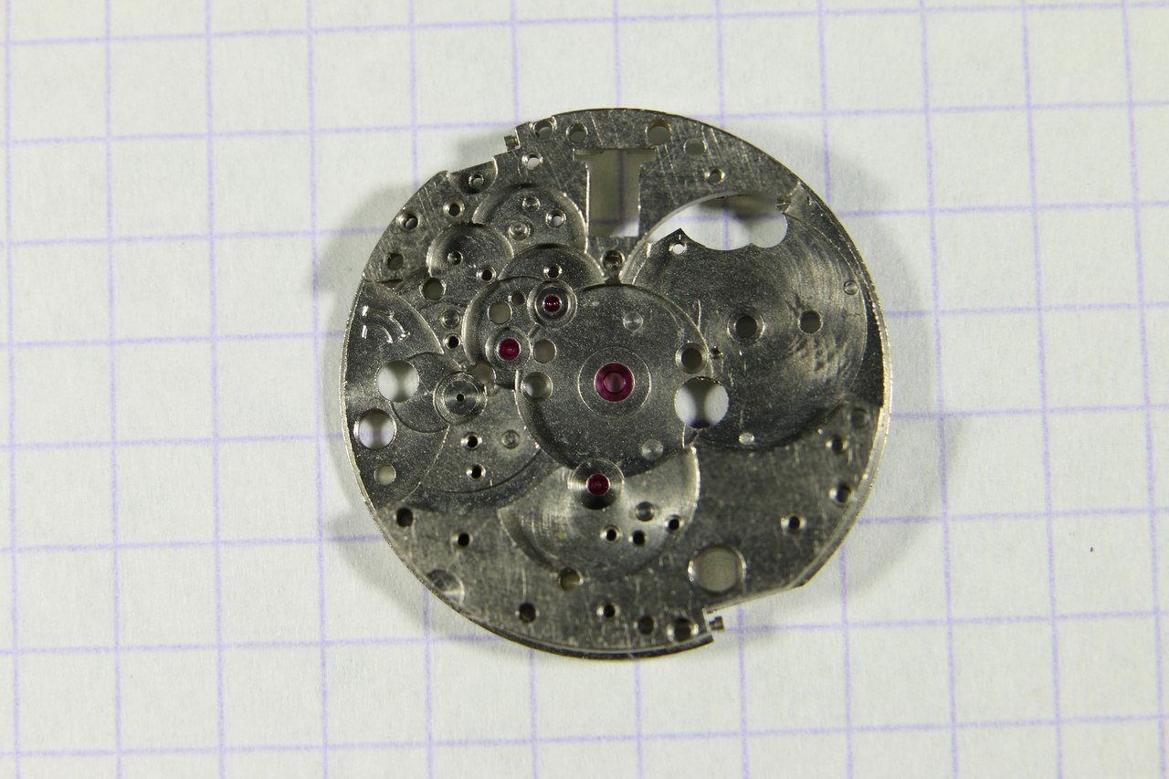

Вот достались такие часы ; Принесла на мою выставку одна бабушка . Она работала на ПЧЗ в качестве конструктора в отделе , Часы не ходили , т к был длинный винт пружины кулисы и этот винт стопорил заводной барабан , я их перебрал и поставил на ход , В ремонтуаре стоит кулиса как на кварцевых 3050 , Первое положение завод , второе : перевод лунного календаря , третье ; перевод стрелок , Циферблат : Печать от 23 калибра кварцевых часов , я не стал смывать КВАРЦ под ракетой намеренно ( второй циферблат от 23 калибра , и он меньше в диаметре я его показал в качестве примера ) Таких часов я не видел , и они у меня просто случайно оказались !
и по его просьбе выкладываю фото

то что уже собрал;

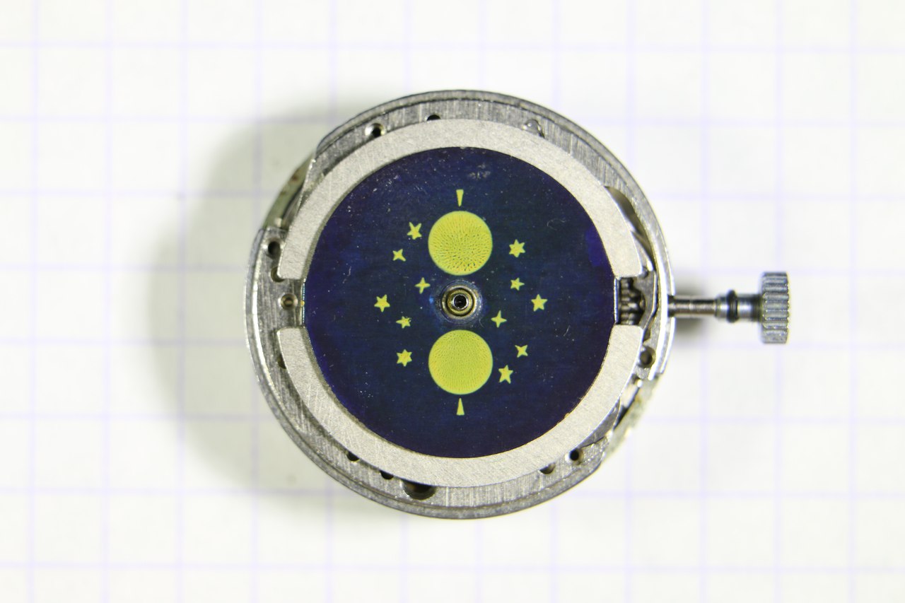

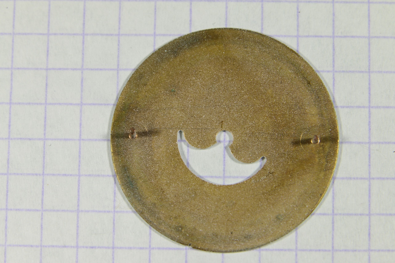

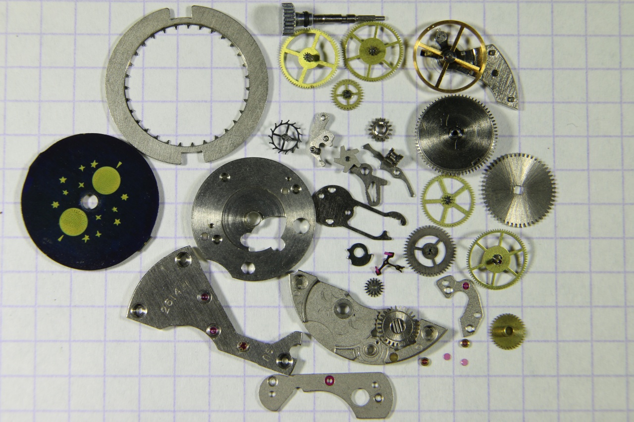

Интересно, период вращения "лунного" диска хоть как-то соответствует длительности лунного месяца?
Старый 29.06.2017, 13:03
Аватар для oldfox
oldfox oldfox вне форума
Регистрация: 17.01.2014
Адрес: СПб
Сообщений: 6,098
Сказал(а) спасибо: 13,278
Поблагодарили 12,812 раз(а) в 2,914 сообщениях
Можно посчитать соотношения зубцов.
Старый 29.06.2017, 14:54
booBot booBot вне форума
Регистрация: 26.09.2016
Сообщений: 835
Сказал(а) спасибо: 547
Поблагодарили 234 раз(а) в 167 сообщениях

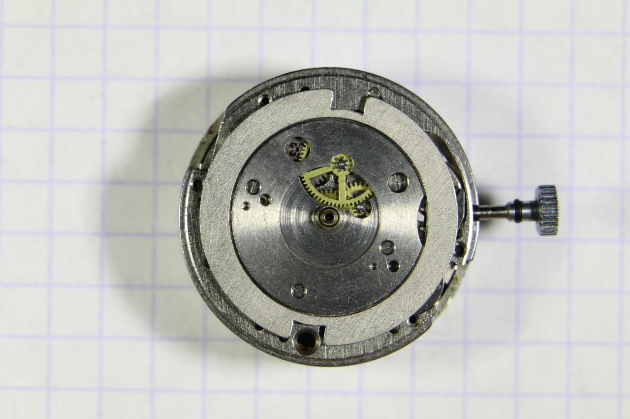

Сообщение от oldfox Посмотреть сообщение
Судя по этой фотографии - на диске, вращающем "Луну", имеется 31 (тридцать один) зуб, столько же, сколько и здесь (на диске "календаря"). Он приводится в движение пятизубой шестернёй.
Что можно из этого заключить?

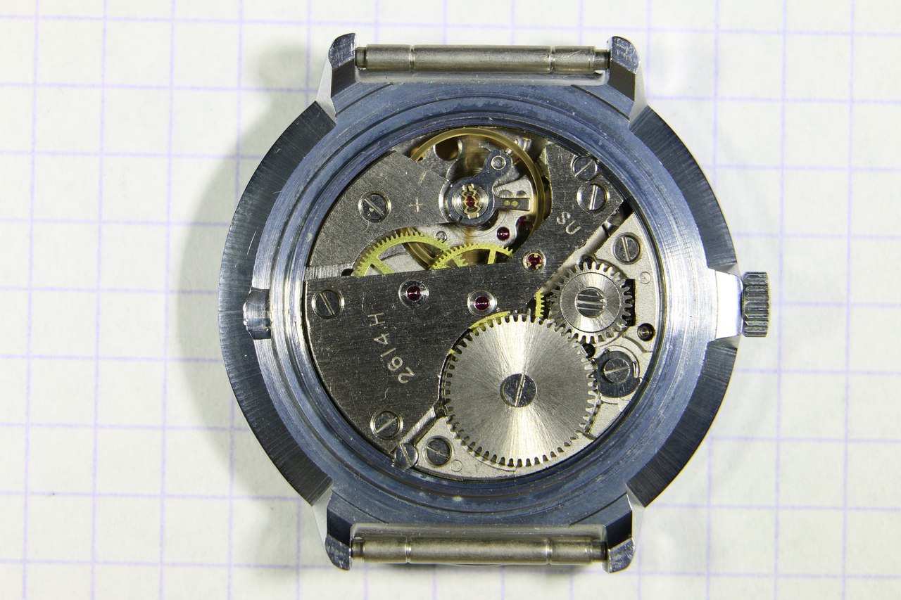

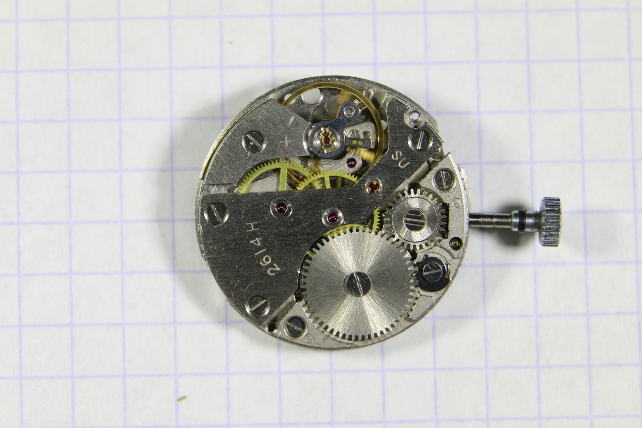

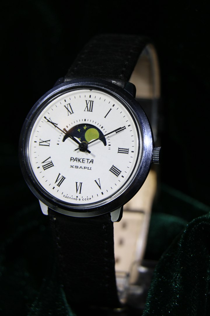

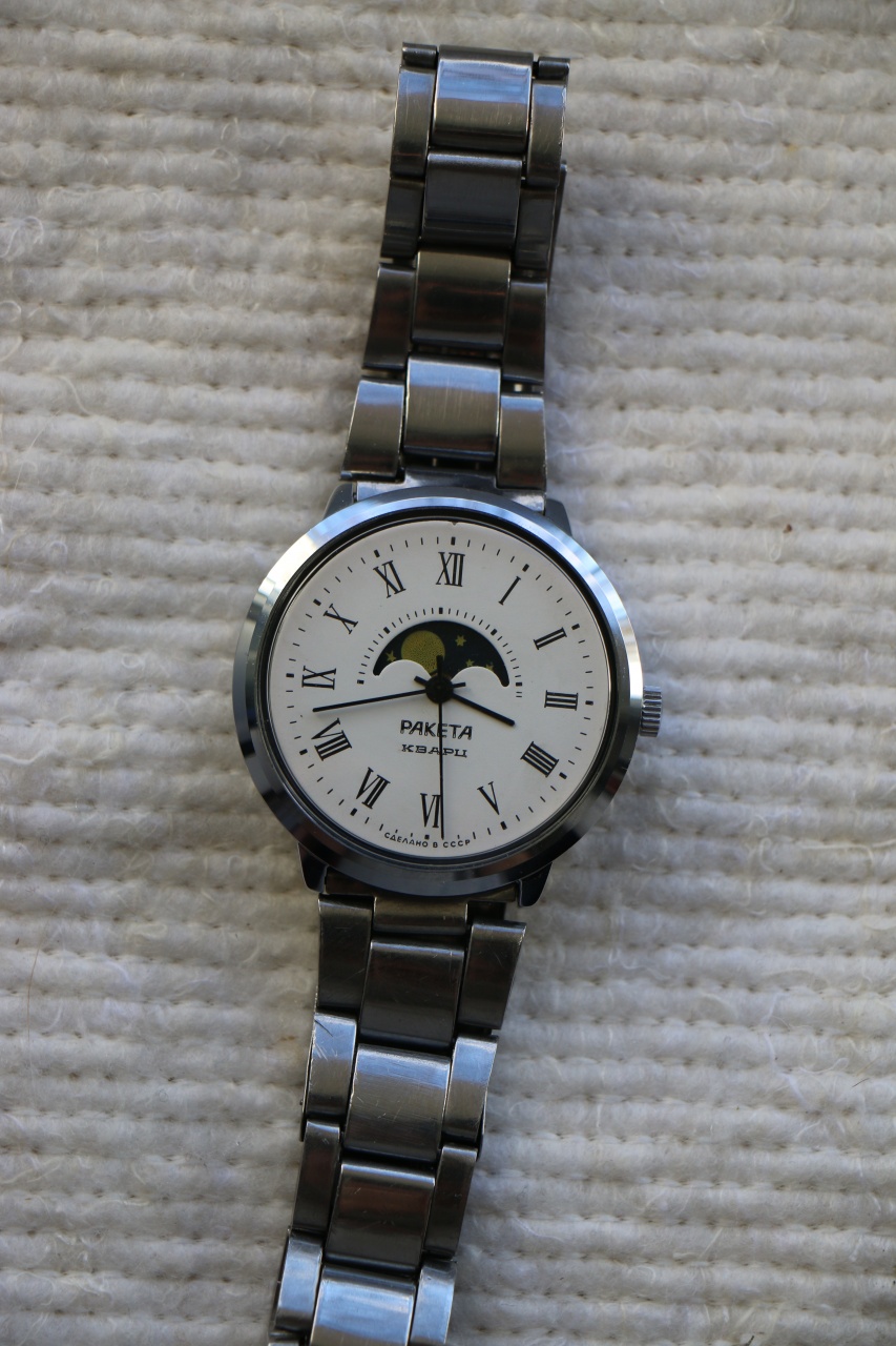

Добавлю пару фото
Экспериментальная механическая Ракета на базе "Плоской России" с кулисой в ремонтуаре.
В ремонтуаре стоит кулиса как на кварцевых 3050. Первое положение завод, второе - перевод лунного календаря, третье - перевод стрелок. На циферблате печать от 23 калибра кварцевых часов (второй циферблат от 23 калибра, меньше в диаметре, показан в качестве примера).
Достались на прошлой выставке от бабушки, работавшей в конструкторском отделе ПЧЗ.

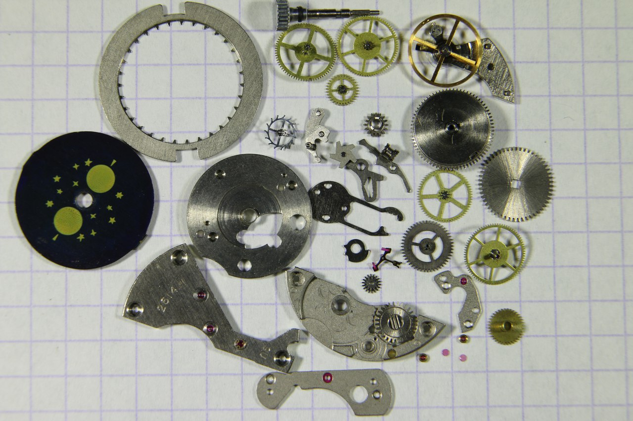

Разбор механизма этих часов.
