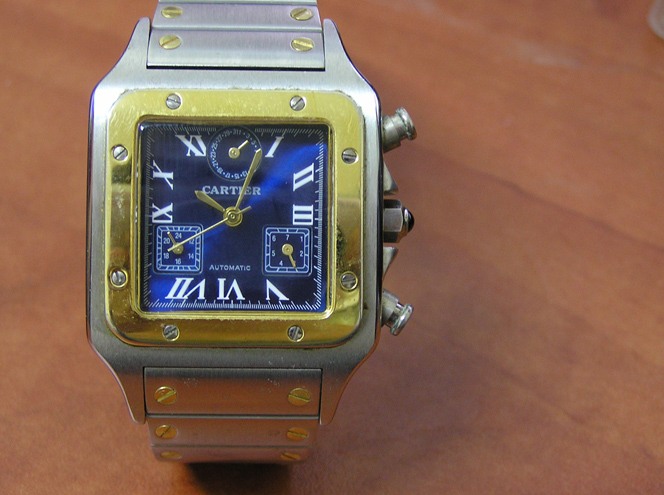

расскажите что за часы. наследство. идут как часы.

фото cartier santos

Подделка, хоть и выглядит неплохо. Помимо несоответствующих указаний шкал хронографа (вместо счетчика на 60 минут и 12 часов - 24 часа и 7 дней недели) сквозь царапину на безеле проступает светлое пятно металла (может дефект фото), на оригинале - цельное золото. Также отсутствует надпись Cartier на месте одной из палочек цифры X или VII. Можете также отправить фото в сервис Картье для 100% подтверждения диагноза.

так вот и я про тоже - но несолиднокакто :)
меня насторожило что нету надписи свисс мэйд на циферблате. но с другой стороны - как они подделывают автомат да еще не такой простой. а что будет если болты открутить да позырить чо там внутри? а про сервис спасибо - наверное зашлю на всякий случай. хотя бе того чтоб заглянуть внутрь - кто чо скажет. я понимаю

подавляющее большинство подделок на автомате. в данном случае как раз отсутствие сложности, т.к. не реализованы функции хронографа - вместо них влепили календарь и время в 24 часовом формате - типичная фишка подделок.

100% подделка.
P.S. С сервисом не позортесь.
