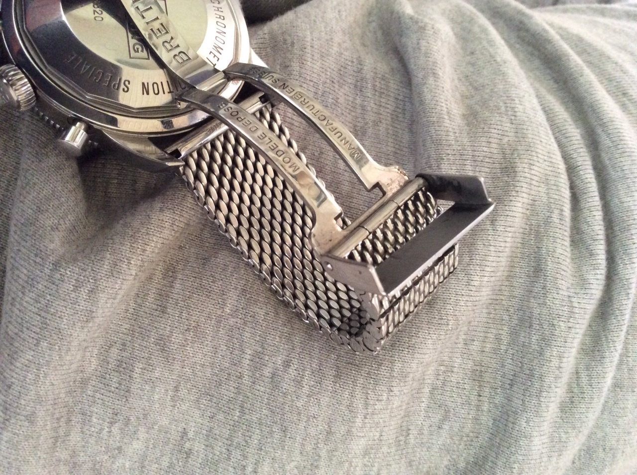

Застежка браслета не фиксируется
Всем привет!
Часы ношу не снимая. Скоро понесу на то3. Стёрлись от времени зацепки на застёжке. Есть вариант чем нибудь например в ювелирке наростить их? Или если можно заказать только эту детальку, подскажите где и как? У офицалов наверно ценник нового браслета за неё, читывая стоимость плановых то)

Все просто друг. Часть застежки на которой написано слово "Breitling" нужно немного подогнуть. т.е. сделать более дугообразной . Но не переусердствуйте. Я сам пальцами справляюсь. Но если речь идет о фиксаторе клипсы то вряд ли можно где-то отдельно найти . как вариант тоже подогнуть

Спасибо
Но в перспективе хотелось бы заменить. Где искать?
