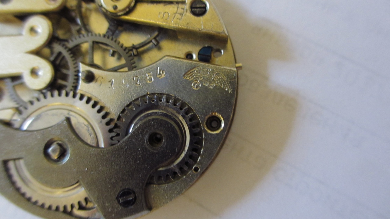

Помогите с определением клейма.
Подскажите пожалуйста, если кто знает, что это за клеймо? Номер на механизме совпадает с номером на всех деталях корпуса и мостах механизма. И кто знает, что за анкерная вилка такая интересная, похожа на штифтовую, но в палетах вставлены камни.

A. D & F. (с орлом с в Клюве карманные часы) Женева и Санкт-имье, Швейцария; зарегистрирован в 3.7.1883 Droz & Perret / Alcide Droz & Fils / Droz & Cie. Женева и Санкт-имье, Швейцария; зарегистрирован в 3.7.1883

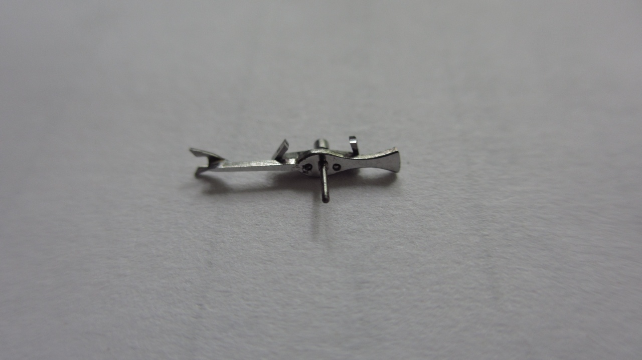

.... И кто знает, что за анкерная вилка такая интересная, похожа на штифтовую, но в палетах вставлены камни.... Фото вилки бы по четче.

Вилка от этого механизма.
Получается мех Droz а цифер воткнули Мозер?

Сообщение от SergeyVN Посмотреть сообщение
Боковой швейцарский анкер со стальными палетами. Машинка из дешевых, видно же по отсутствию камней в ангренаже.
Возможно, что и наоборот - в Мозера Дро перекинули.
SergeyVN (18.07.2016)

Вилку уже описали.

Сообщение от ZOV Посмотреть сообщение
А почему со стальными? Там же камни вставлены.
В начале писал, номера корпуса, механизма и мостов совпадают.

Сергей , а Вы сделайте и выложите здесь дополнительные фотографии данных часов :
—фото пыльника (средняя крышка ) ;
— фото внутренней стороны задней крышки ( с номерами и клеймами ) ;
тогда сразу будет понятно — это Г.Мозер или нет
