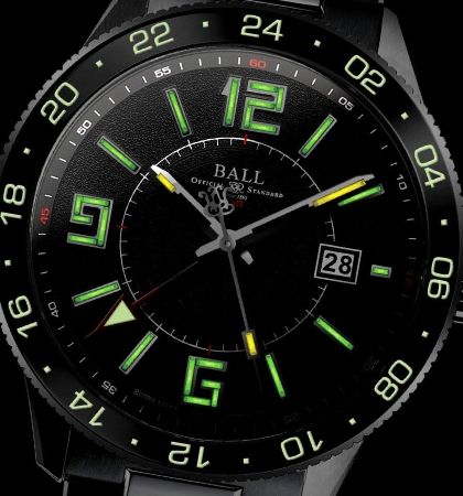

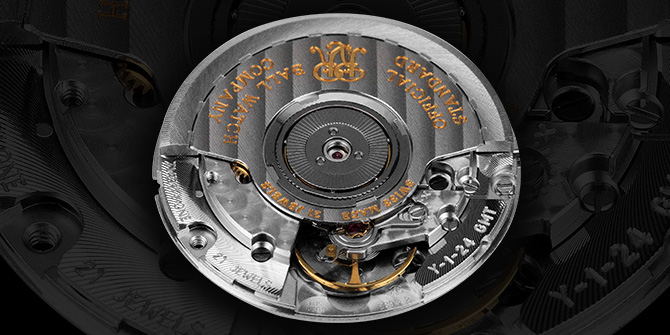

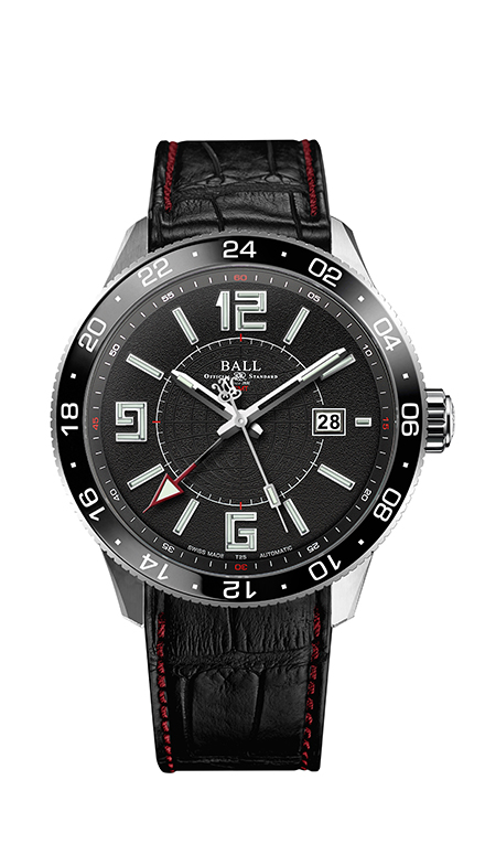

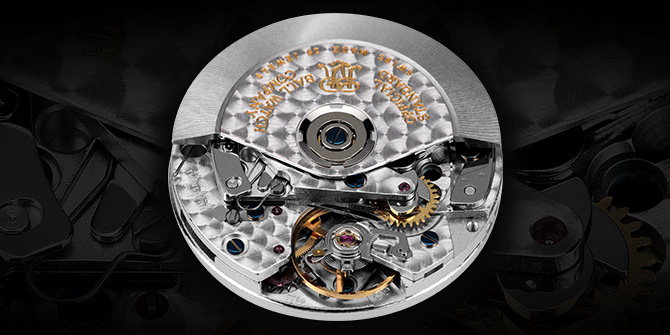

Прошу помощи в определении калибра. Очень!
Уважаемые мастера и специалисты!
Прошу прощения за свое профанство и слабое знание матчасти. Помогите!
Есть у меня замечательные (ИМХО) часы BaLL Pilot GMT. А еще у меня есть.....болезнь безупречности и куча тараканов, которые ......ну вы и так знаете чем они занимаются.
Так вот ...тараканы недовольны. Им(тараканам) не нравится как светится тригалайт на часовой стрелке. Он малюююсенький и визуально выглядит тусклее, чем трубка на часовой стрелке.
Думаю, что смогу достать стрелки от другой модели BaLL. Стилистически и по размеру они ИДЕАЛЬНО подходят. И тригалайты на них стоят огромные. Но ведь нужно же чтоб они и на ось сели. А механизмы разные.
В Пилоте стоит RR1201 (доработанный ETA 2893). А в предполагаемом доноре RR1402.
Посмотрите, ПОЖАААЛУЙСТА, на картинку. У вас же глаз-алмаз! Что за зверь этот RR1402? Какая база? (думаю что тоже ETA но Вальжу 7750)
Сможет ли мастер переодеть стрелки с RR1402 на RR1201? Как думаете?
Заранее спасибо!!!!!!!!

Да, механизмы ЕТА 2893 и 7750.
Посадочные диаметры стрелок у них разные.

А "колхоз и рукоблудие" можно применить? Если у вальжу ось толще- может типа втулки/футор какой ? Бред, наверное, но может есть какая-то хитрость?
Или у вальжу ось тоньше?

Размеры посадочных (не считая дополнительных):
2893 - 1.50/0.9/0.25
7750 - 2.00/1.20/0.25

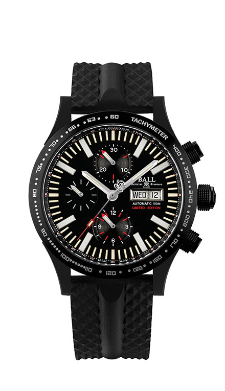

А может "сядут" на 2893 стрелки от 2824 или 2836?
У дачно вышло бы. Подобрал модельку с подходящим дизайном стрелок. Но там 2824,а в другой модели -2836. Вопрос остался в тех же посадочных местах.
Подскажите!
Сядут.
