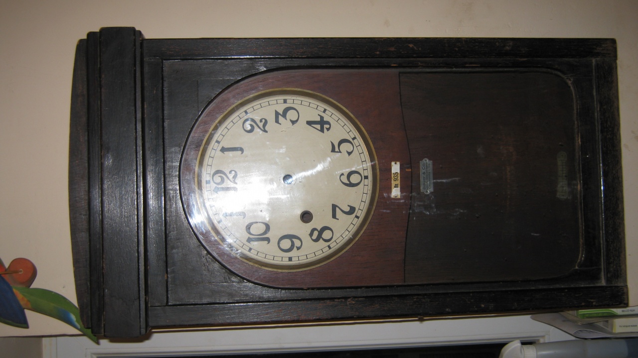

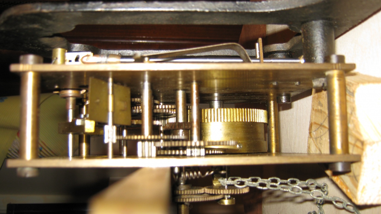

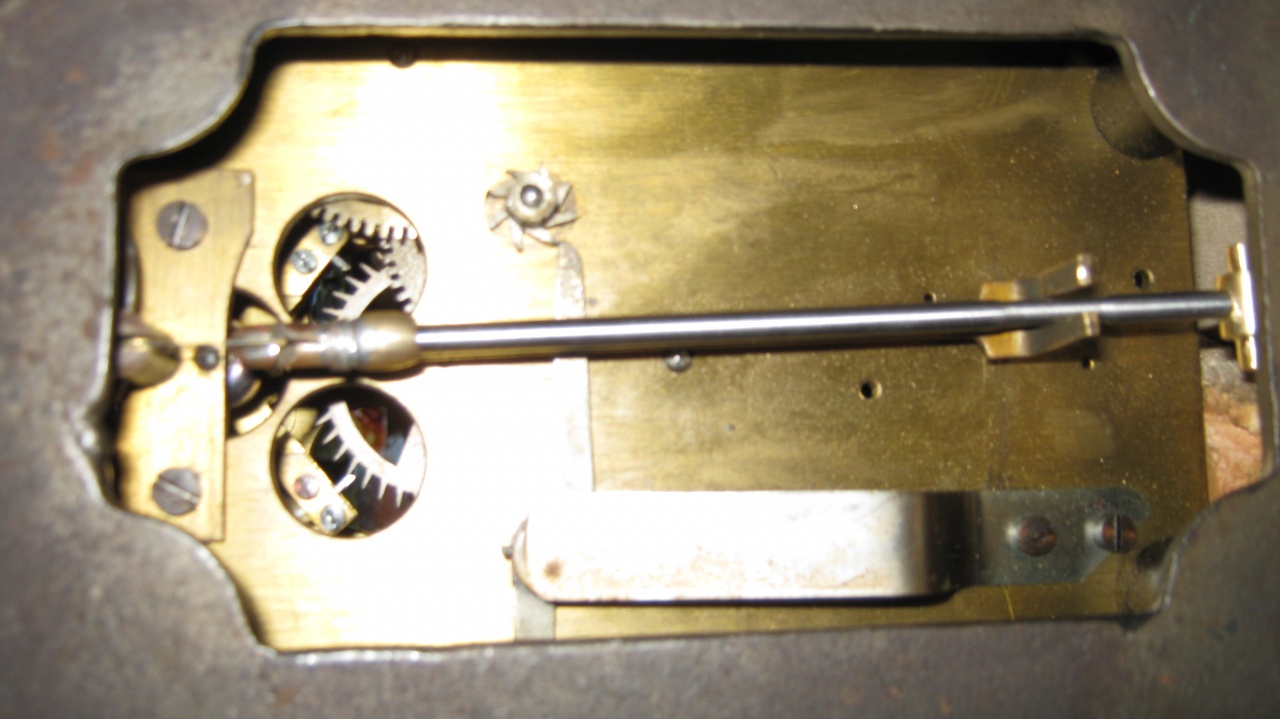

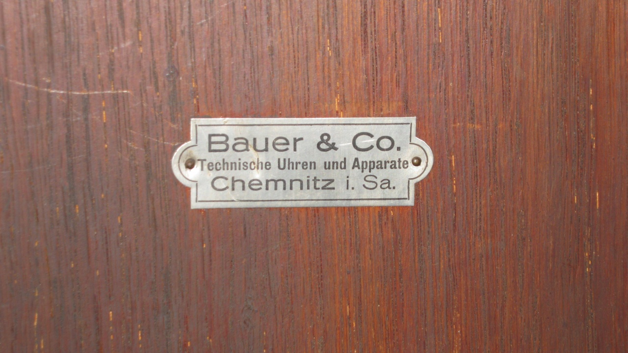

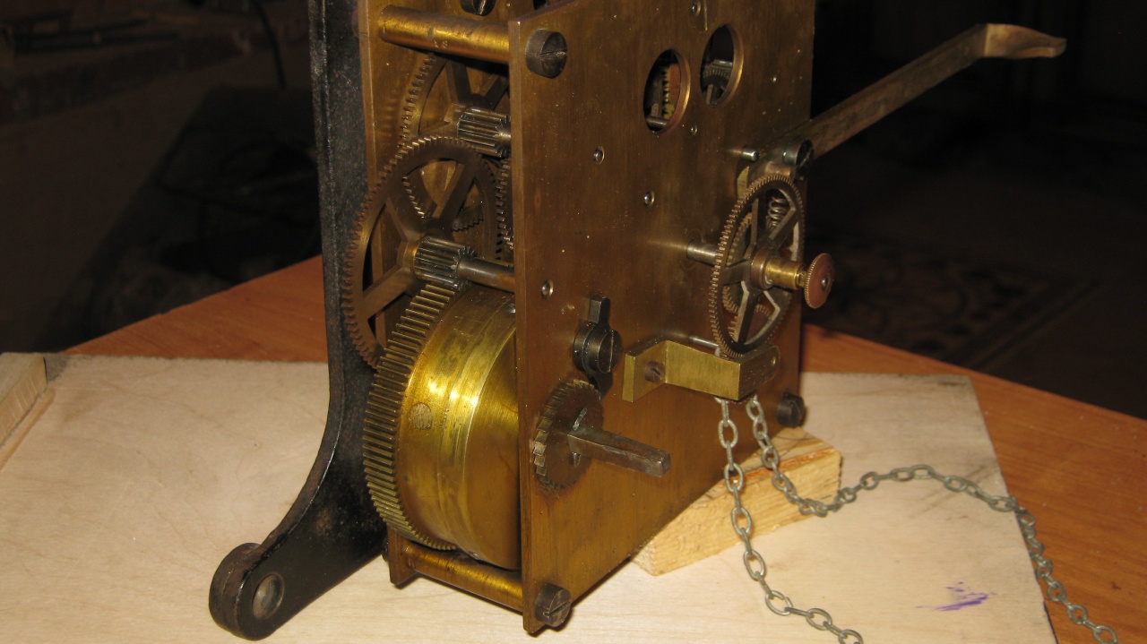

попались непонятные часы -- с пружинным, для колёсной системы и гиревым, для стрелочной, двигателями, сообщаются они с помощью 8-ми- зубой шестерни и длинной штанги. (0339) в стрелочной -- вставлена мельница ( 0394 ), на вексельном колесе установлено цепное колесо по типу ходиков ( 0396 ). без боя, размер корпуса 42см Х 85см ( 0388 ), немецкие, BAUER и KO ( 0390 ). отсутствуют ключ, гиря, подвес, маятник, стрелки и нет никакой информации по таким механизмам и фирме - производителе. помогите определить ценность и стоимость. и где ещё такие можно увидеть чтоб воссоздать в точности?

спасибо за внимание! часы без боя! ничего не утеряно. я по механизму вижу. на вексельном колесе установлен цепной барабан. пропеллер ( мельница ) встроен в стрелочную систему. ничего подобного я не видел. если нужно, я могу сделать ещё фото. хочется понять и увидеть что то подобное. может подтянете ещё кого то? не сочтите за труд!

Это "заводские часы". С проходной. У немцев - Stempeluhr. Только нет приставки, пропечатывающей время на карточках. Попадаются с модулем смонтированным в корпус, но тут никаких креплений не видно, так что скорее всего он был снизу в отдельном корпусе.
http://www.zeller.de/de/katalog/aukt...rk-stempeluhr/
http://deerbe.com/unt/2128-antike_st...te_raritt.html

спасибо ещё раз! похоже так оно и есть. на центральном валу есть коническая шестерня посаженная на штифт -- наверное для связи с печатающим устройством. уже понятнее стало. но цепи нигде не видно -- возможно варианты исполнения.
