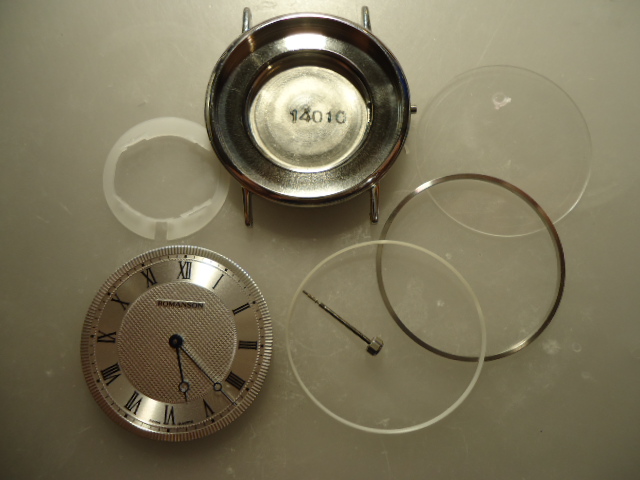

Снятие стекла в ультратонких ROMANSON TL5110MM
Возникла необходимость снять стекло в ультратонких ROMANSON - после падения/удара сместилась минутная стрелка и начала кончиком затираться за стекло.Результат - часы начали отставать на несколько минут в сутки

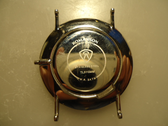

Снятие задней крышки для доступа к механизму и замене батарейки не представляет труда - крышка очень податлива как на открытие стандартной откывалкой, так и на закрытие - усилием большого пальца.
А снятие стекла видимо конструкцией не предусмотрено - только замена, если стекло разбили.Однако оказалось, что стекло не вклеено, а запрессовано через пластиковое кольцо, расположенное между собственно стеклом и корпусом. Возникла идея попробовать выдавить стекло закачиванием воздуха через трубочку-футор при снятой заводной головке,как в корпусах-монококах.

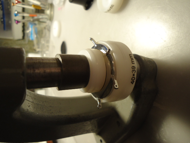

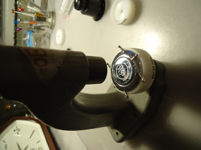

Но тут возникла проблема - в корпусах монококах нет задней крышки и все усилие давления воздуха идет на выталкивание стекла...А в нашем случае есть задняя крышка-хлопушка.Варианты плотной заклейки задней крышки скотчем для ее фиксации от открытия внутренним давлением результата не дали - малейшее приоткрытие крышки вызывает выдавливание резиновой прокладки-бублика наружу и соответственно разгерметизацию корпуса с выходом закачиваемого воздуха Выход из этой ситуации нашелся применением винтового пресса для запрессовки стекол и задних крышек.Подобрав нужный диаметр проставок под корпус и заднюю крышку, зажимаем в прессе с небольшим усилием корпус с задней крышкой.Одного резкого нажатия на 20 граммовый шприц оказалось достаточно для выталкивания (с хлопком) стекла из корпуса в прстранство между корпусом и нижней пластиковой проставкой.
