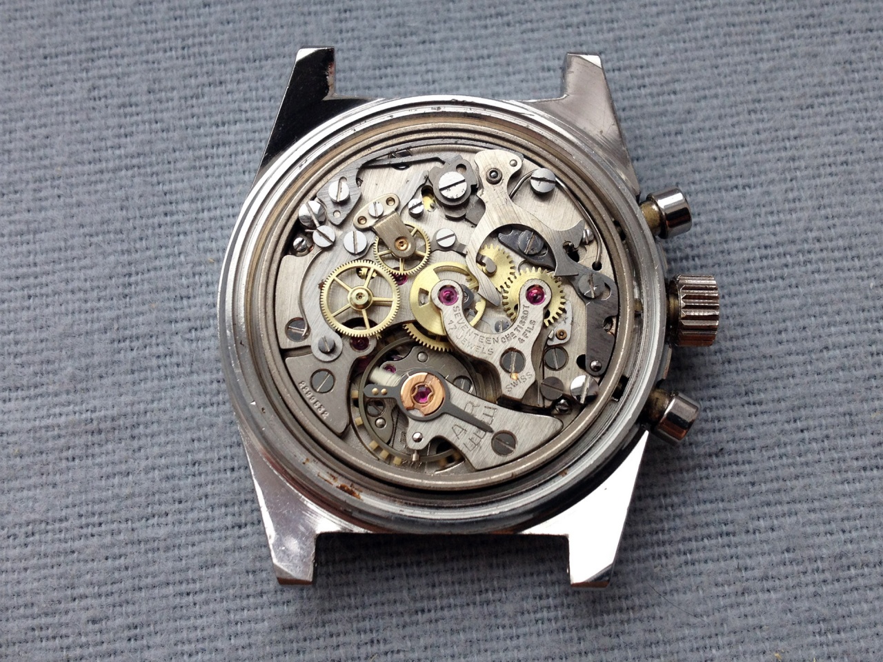

всех приветствую.
у нас тут эпидемия гриппа, поэтому я решил, что нужно заняться хронографом )))))
вот был грязен и не ходил.
промыл, собрал, все ОК: ВИДЕО
эксцентрики я не трогал, т.к. все работало корректно.

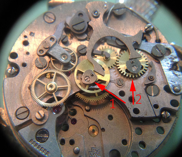

но прежде я хотел бы освежить в памяти что там нужно выставлять на колесах накопителей 1 и 2 прежде чем все собирать окончательно? какие есть нюансы?
благодарю!

В положении стопа ( рычаг давит на сердечки) выставляем стрелки хронографа на нули.

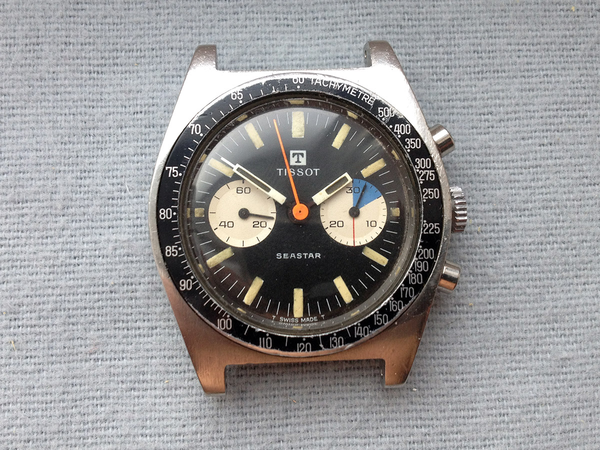

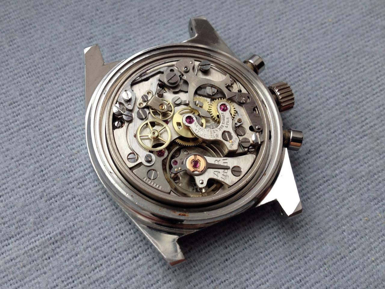

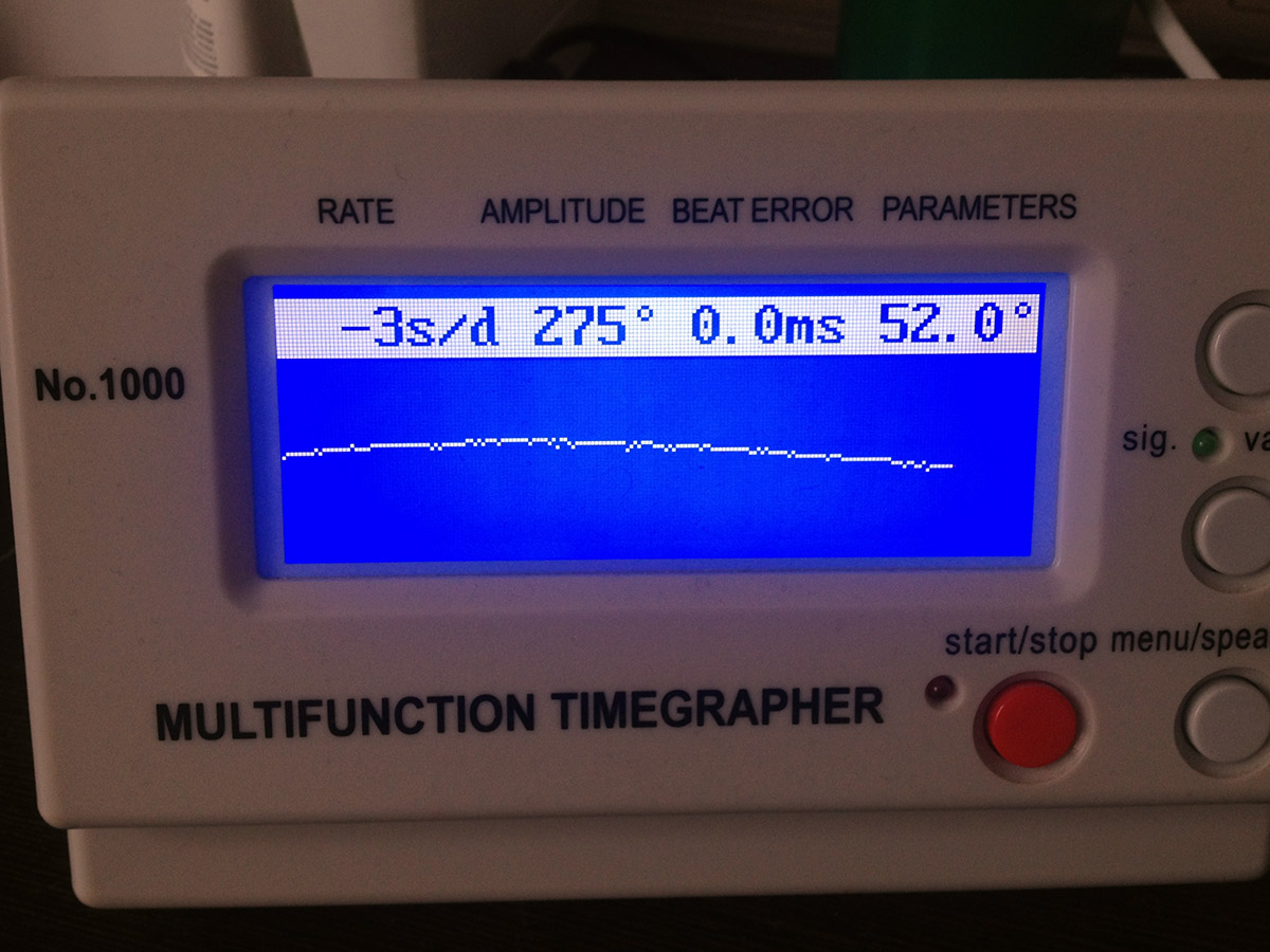

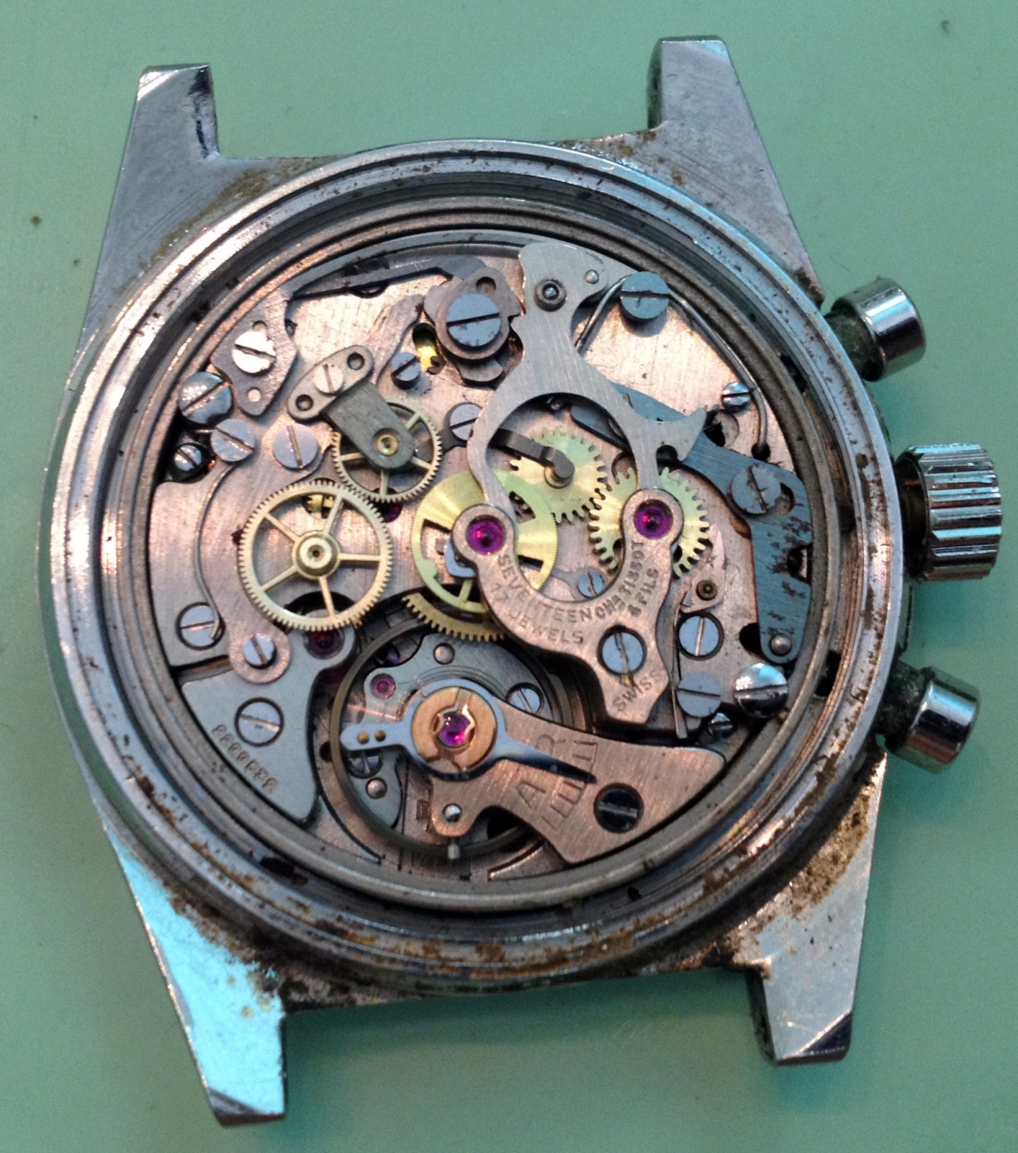

ну вот, все сделал. все работает.
ВИДЕО
единственная проблема - останов через несколько десятков минут в режиме хронографа. если без - идет без проблем.
куда смотреть?

Мммм .....несколько десятков , это больше полного цикла работы хронографа (30 мин) ...

Вот это в ступор и вводит

хотя вот всю ночь работал. без остановки. видимо, пыль..

Возможно также повреждение "бархатных" зубьев.
