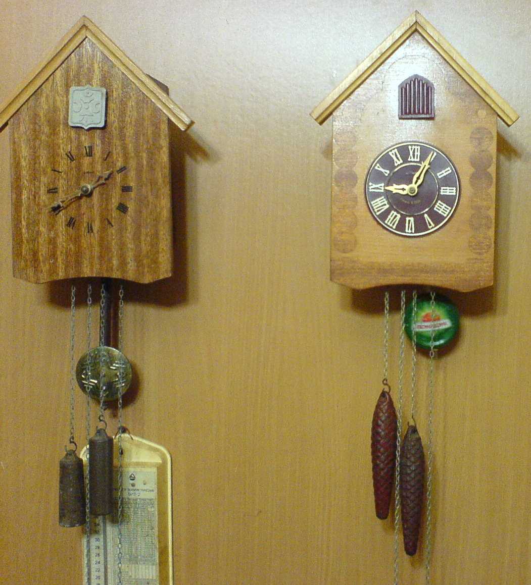

Те часы с кукушкой. которые слева - длинномаятниковые (с зубчатым сектором) уверенно ходят при весе гири хода от 220 Г. Уверенный бой при весе гири боя от 350 Г.
Те, что справа - короткомаятниковые, со счетным колесом, уверенно ходят при весе гири хода от 350 Г. Уверенный бой часов после профилактики и НАДЛЕЖАЩЕЙ ладки боя гонга и кукования "бом-ку-ку" при весе гири боя от 460 г.
Надлежащая ладка работы рычагов привода мехов и молотка гонга заключается в правильной, по заводской Сердобского завода инструкции по сборке установке приводного колеса с ориентированием "на останове" звездочки приводного барабана зубом "в левый нижний угол платины".
Правильное положение молотка боя и штифтов рычагов:
- молоток гонга поднят и ВЗВЕДЕН почти полностью - вот-вот сорвется;
- штифты валиков привода мехов - примерно посередине между зубьями звездочки.
При падении рычага привода боя со штифта минутной шестерни сперва СРАЗУ срабатывает "бом", на что усилие почти не требуется, поскольку молоток УЖЕ был взведен, и начинается РАЗГОН ГИРИ. Разогнанная гиря боя уверенно поднимает рычаги валиков обоих мехов.
Разумеется, желающие могут настроить механизм иначе, вплоть до "ку-ку-бом".
Справочно. вес гирь-шишек - 460-540 Г, гладких и "грибочков" - 380-420 Г.
Гири в часах предусмотрены изготовителем одинаковыми для унификации, для боя требуется более тяжелая гиря.
