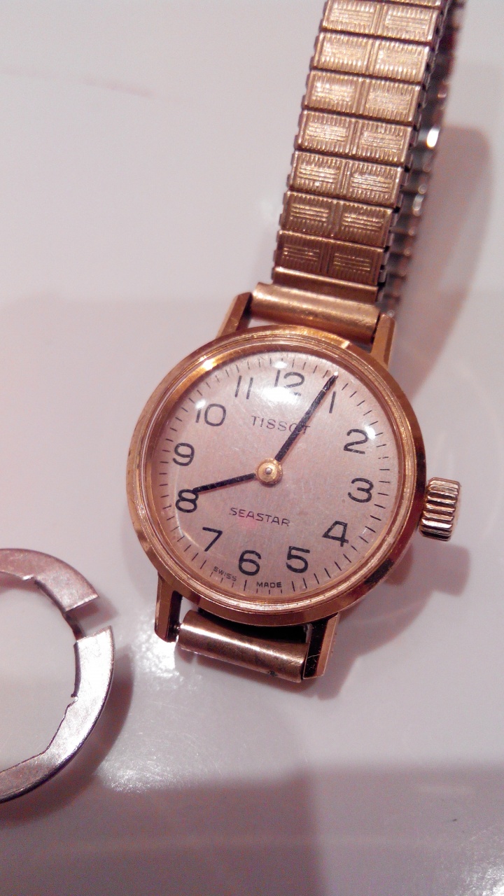

Здравствуйте форумчане.
Прошу подсказки по женским часам, требуется замена узла баланса, т.к. в мастерской сказали что волосок винтом, и выпрямить не могут.
Совсем теперь этот волосок оторвали.
Раньше хоть тикали.....
Может совместим узел с СССР часами,может Чайка,или ещё чем?
Возможно кто нибудь сталкивался.
Подскажите. Может проще мех поменять на подходящий.
Выкинуть проще, но жалко, симпатичные.

Он не просто винтом, он оборван. Механизм очень похож на Чайку, но немного отличается, так что вряд ли что-то подойдет. Надо сравнивать габариты оси баланса, двойного ролика с импульсным камнем и самого обода, если всё совпадает в точности - тогда подойдёт, но это очень маловероятно.
Formalin1 (25.11.2015)

На самом деле вам нужно подобрать новую спираль к существующему балансу. Можно попробовать из Чайки. Нужен опытный мастер...

Из Чайки не факт что подойдет по жесткости. Окажется менее жесткой - можно укоротить и перешеллачить в колонку (хотя на таком мелком механизме это невероятно трудно), окажется более жесткой - искать другую.

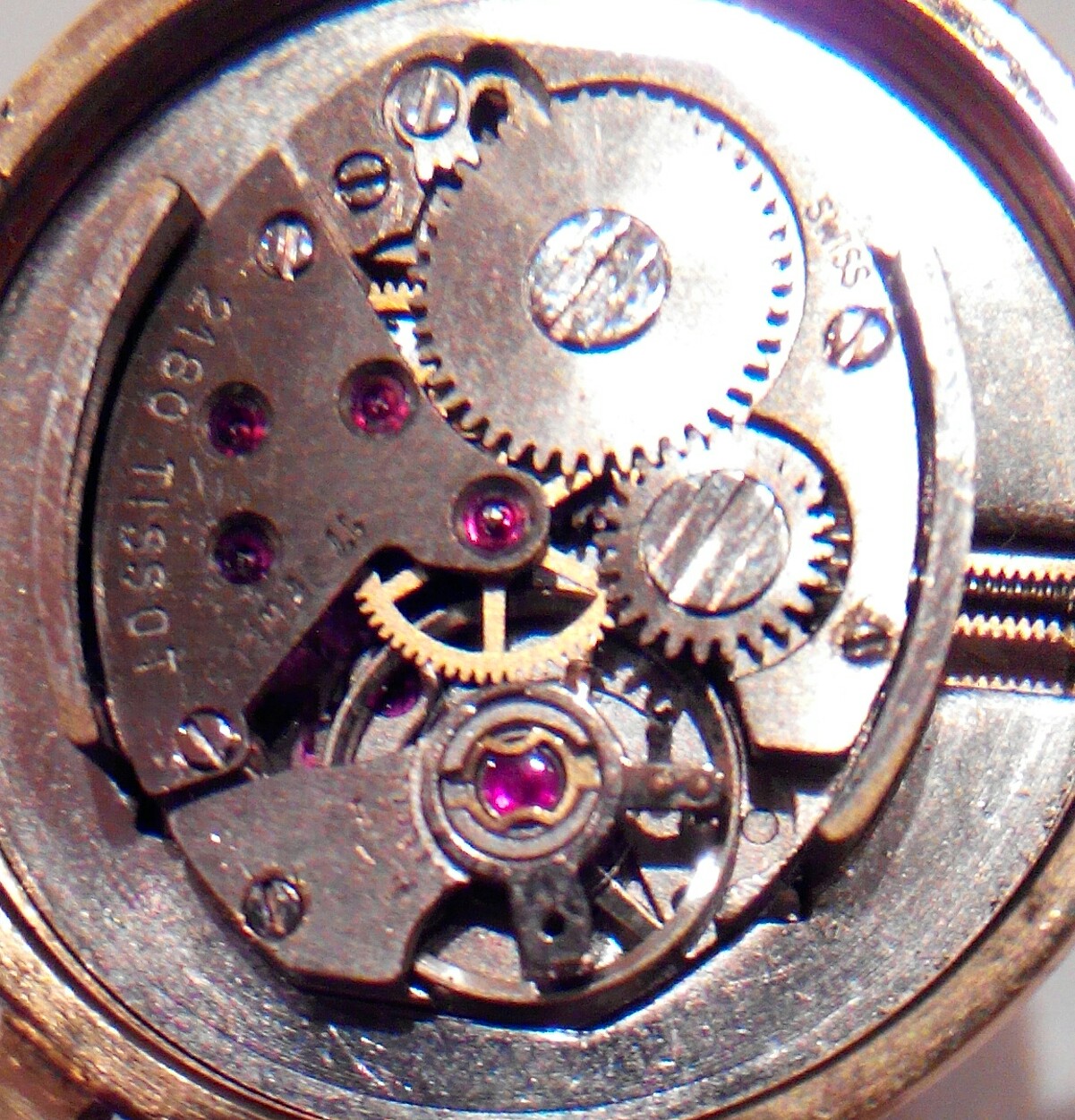

Есть время.
Опять смотрю на эти часы,негодую.
Мастер цуко ломастер,еще и винт оказывается потерял,тот что крепит спиральку.
Он не от чего не подходит туда,маленький очень.

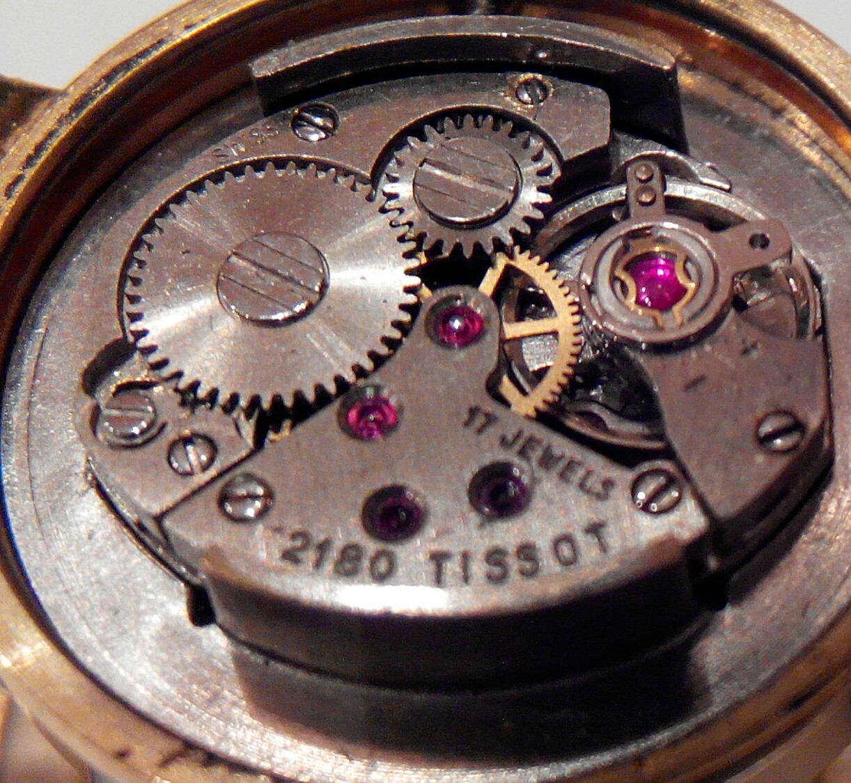

Фото не очень понятно. скорей всего винт где то в механизме, просто открутилась колонка. Капец жаль часы.
Можно и спираль выровнять и колонку новую поставить, если действительно оторвана. Блин этож SeaStar, причем не китайское говно. Боритесь за них

Хочешь сделать хорошо,сделай сам.
Так кажется говорится.
Я готов был заплатить,не зная сколько это стоит.
Запросили 200-300 руб ,поэтому и говорю что на этом много не заработаеш,а возиться придётся.
Проще ж 3 батарейки моменять.
Короче поправил как мог волосок,вставил в колодку,в место винтика пока клей,немного.
Затикали,но отстают в сутки на 30 минут примерно.
Регулироватся не хотят.останавливаются.
Тик - так не правильный,что-то как тик- бух.....
Часы действительно жаль,пусть не дорогие,но цифер у них красивый.
