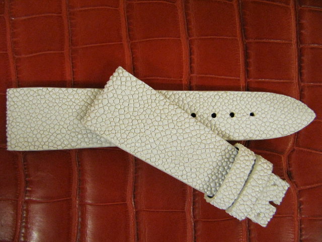

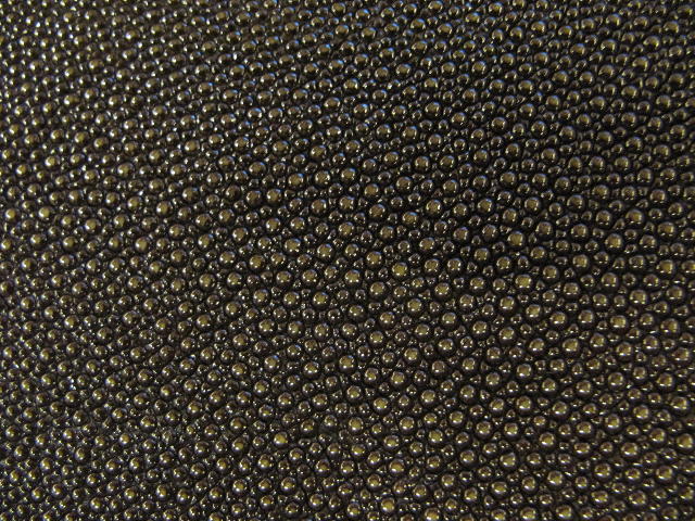

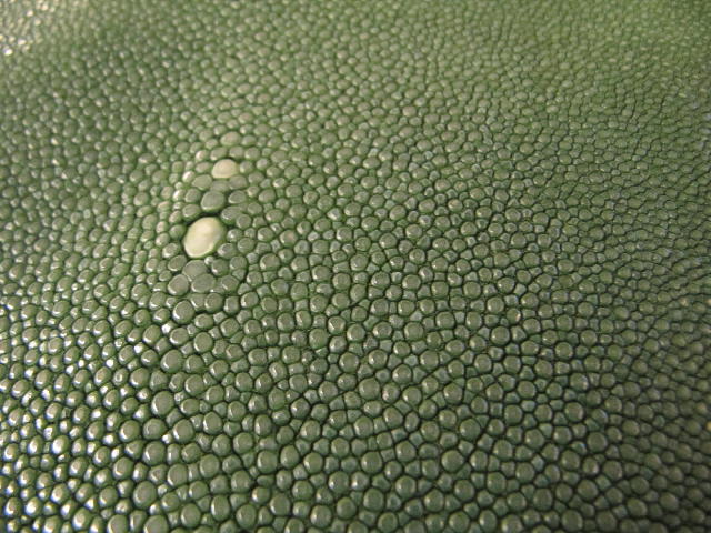

Здраствуйте,
Те часы, которые на фото, сделаны из настоящего ската.
Но, чтобы Вам было понятнее, начну с начала.
1. Существует натуральный и полированный скат. При полировки "шарики" заполировываются. Причем полировка может быть на разную глибину сделана - бывает скат с глубокой полировкой, а бывает скат с полировкой "чуть-чуть". Как раз такой, едва заполированный, на "зеленом" фото.
2. Существует 2 способа окраски ската. При первом способе скат окрашивается методом, так сказать, погружения. То есть краситель пропитывает шкуру насквозь. Таким методом окрашивается как полированый, так и "натуральный" скат. При этом "шарики" как бы "светятся", они-то костяные и насквозь на 100 процентов не прокрашиваются (см.коричневой фото).
3. Второй способ - после погружения в краситель поверхность обрабатывается красителем из баллончика (конечно, это специальный баллончик, а не просто так). Таким методом окрашивают "натурального" ската, с незаполированными "шариками.
4. Скат на ремне Ваших часов - белый. Белый, как краситель, очень не хороший, в том плане, что он полностью синтетический (у белого нет природных аналогов, как охра, например, у желтого) и поэтому у него проникающая способность низкая. То есть у этих часов ремешок действительно из ската, незаполированного и покрашенного из баллончика. Поэтому и блеска такого нет. У нас в ателье есть белый скат (см.фото белого ремешка) и он точно также не блестит. Потому что покрашен белым из баллончика (на производстве, конечно, а не нами).
