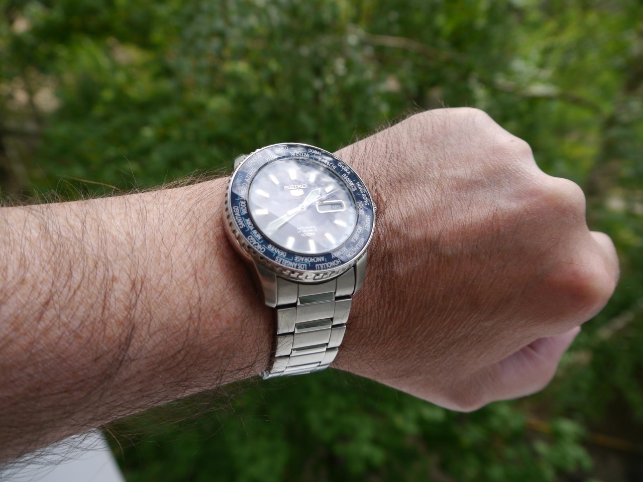

Обладая данным чудом японского часпрома, а также и внутреннего их рынка, не мог налюбоваться на красоту синего цифера, точность хода, приятную тяжесть на руке, внимание к ним окружающих ... ну и прочие вишенки, связанные с приобретением новых часов (ну Вы понимаете ))). Часовая болезнь отступила! Перестал даже заходить на форум))). Хотя плавать и нырять продолжал в своей Амфибии (на всякий случай). Этим летом думал таки испытать их заявленные 100 метров (ныряю неглубоко). Но не успел, с счастью. В жаркие июньские денечьки совершил омовение из уличной колонки в прекрасном городе Коломна. И где-то через час заметил, что часы-то запотели!!! Что это? Подскажите, если кто знает. И что с этим делать?

на фото как то не наблюдается запотевания. А посему скажу Вам "не верю" (с).

Вообще-то информации - ноль. На фото - ничего. Что можно в этом случае подсказать? Что делать - срочно в сервис, без гаданий на форуме.
