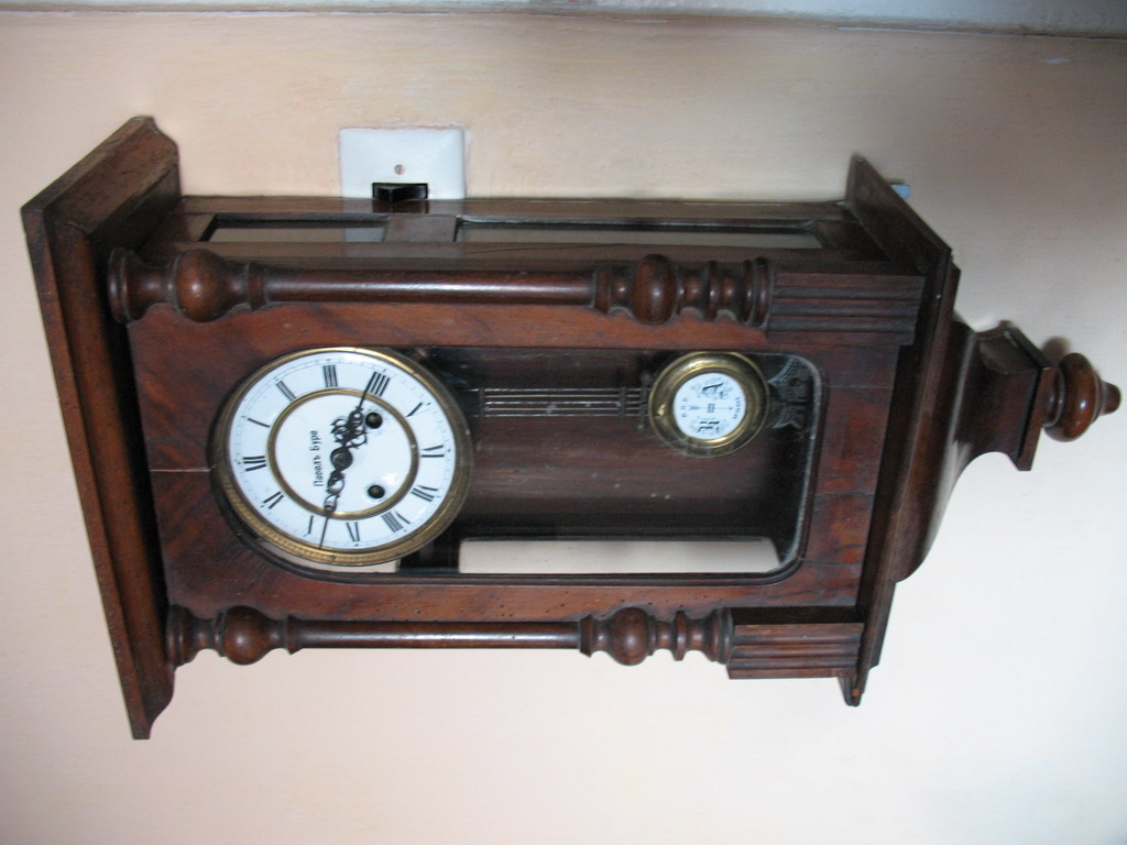

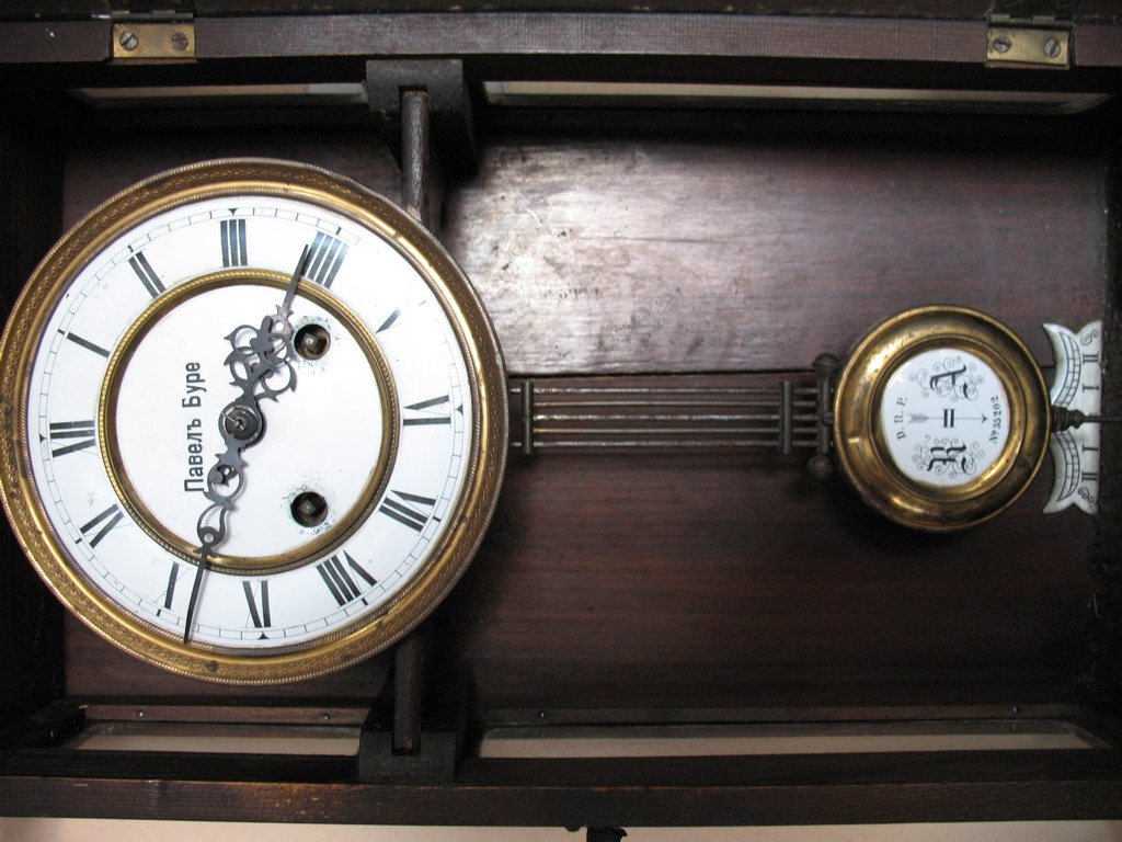

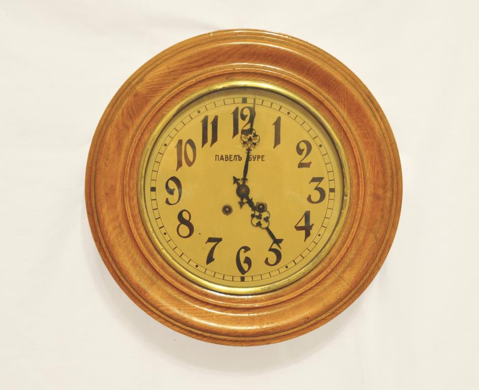

Павел Буре

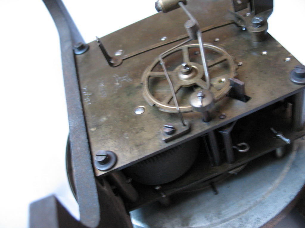

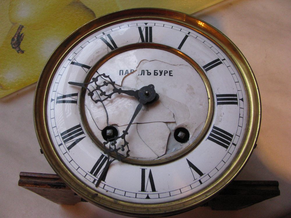

Добрый вечер Господа!Подскажите что нибудь по этим часам,и хоть приблизительную стоимость.фото получились не важнецкие.на механизме-patent .№202311. 34сm и олень.размер 68x34.заранее благодарен хоть за какую нибудь информацию.

год выпуска как я понял начало 20в.

В районе 200$

Добрый день!
Я бы, все-таки, датировал их концом 19в.

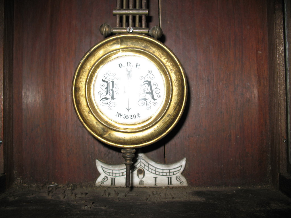

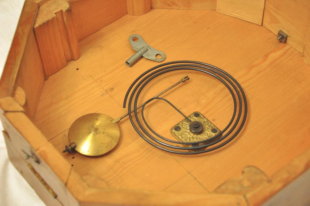

Теперь по порядку: DRP 55202 на маятнике - номер немецкого патента (Deutsche Reich Patent), обозначающего права на изобретение некого Тобиаса Бёрле за своеобразный подвес маятника, вот, на фото видно, у вас такой же (см также фото самого патента, приложил снизу):
http://imagehost.vendio.com/bin/imag...8/IMG_5839.jpg
Данный патент был выдан в 1890 году.
Такие патенты на изобретения начали выдавать в Германии в 1877 году ввиду начавшегося массового производства часов и, соотвественно, пиратства изобретений. Патент выдавался сроком на 15 лет, затем его надо было продлевать. Массово метить детали патентными номерами начали примерно в 1890-х, а закончили в 1900-х. Т.е. примерно можно датировать эти часы ~1895 годом.
С номером патента на механизме, вы, к сожалению, наверное, ошиблись, дело в том, что под номером 202311 значится патент на некий "стереоскоп" и явно не на часовую деталь. А вообще, можно догадаться какую именно функцию механизма часов он обозначает (сам-то механизм вполне стандартный, его не патентовали, типа народное франко-германское достояние). Судя фото, это либо пружинка со стопором придерживающая молоточек боя, или механизм отключения боя (ушко на оси привода молоточка боя, привязав к которому веревочку можно, натягивая ее, выключать бой).

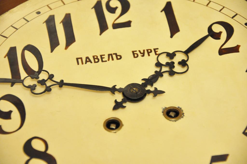

По поводу Павла Буре. Я СИЛЬНО сомневаюсь, что надпись на циферблате оригинальная. Буре перепродавал только дорогие часы, Lenzkirch и тп, а эти, к сожалению, не производят впечатления дорогих. Это обычные шварцвальдские часы производства небольшой фирмочки.
Внизу фото патента на повес маятника.

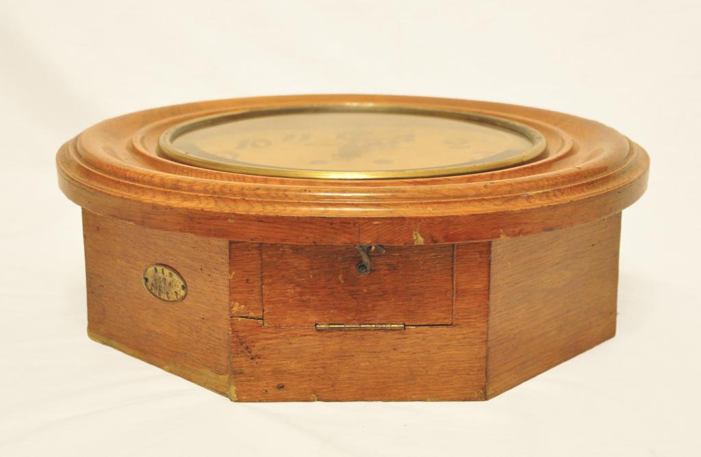

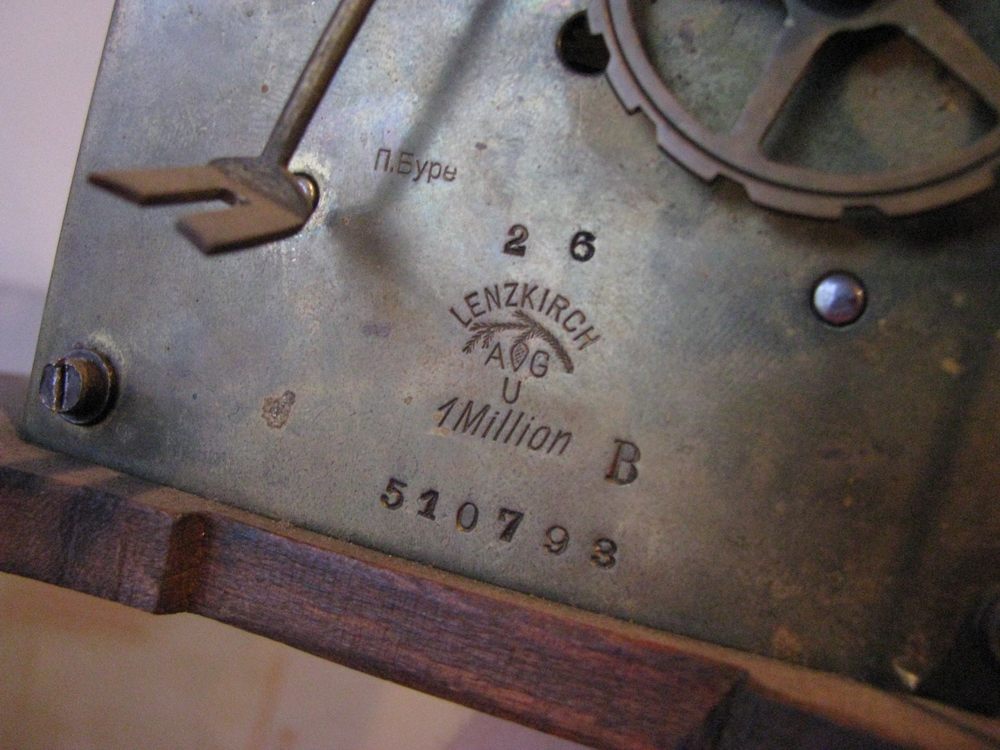

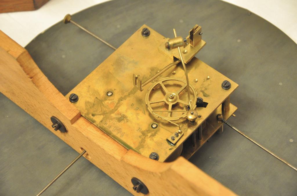

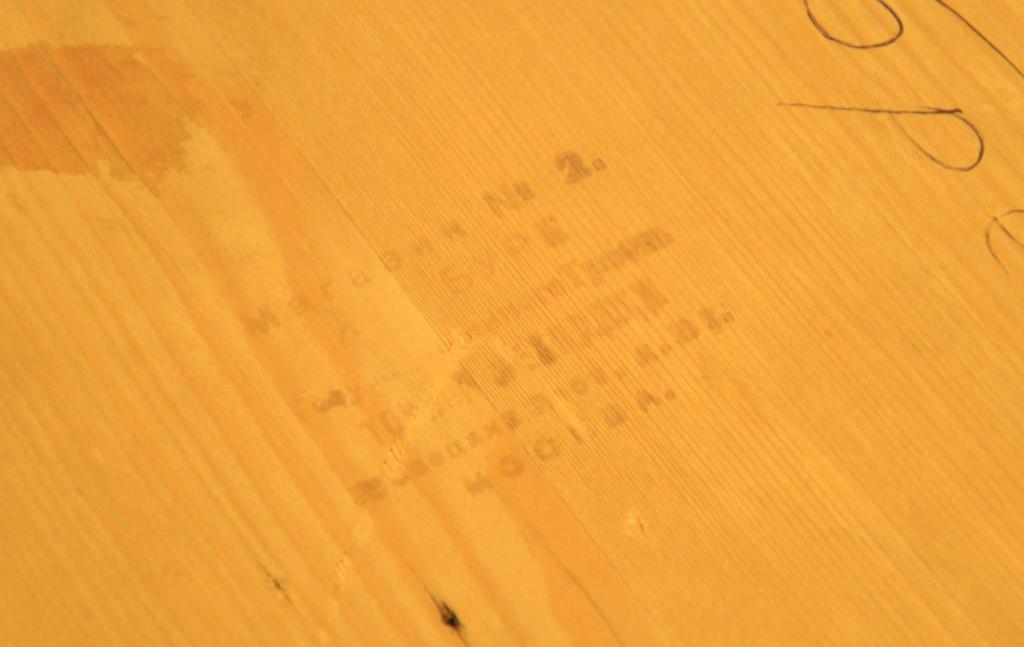

Еще по поводу Буре. Часы, которые проходили через его магазин обычно клеймились на задней платине механизма, если клейма ("П.Буре") нет, то часы - 100% подделка под Буре. Интересно, что подделка могла быть и "тех" времен, такое тогда тоже было распостранено. Понять можно только узнав, каким способом нанесена надпись на циферблате, если она запечена в эмале - она старинная, если написана сверху и сцарапывается - современная.
По цене - если бы надписи Буре не было, то они бы стоили 100-200$.

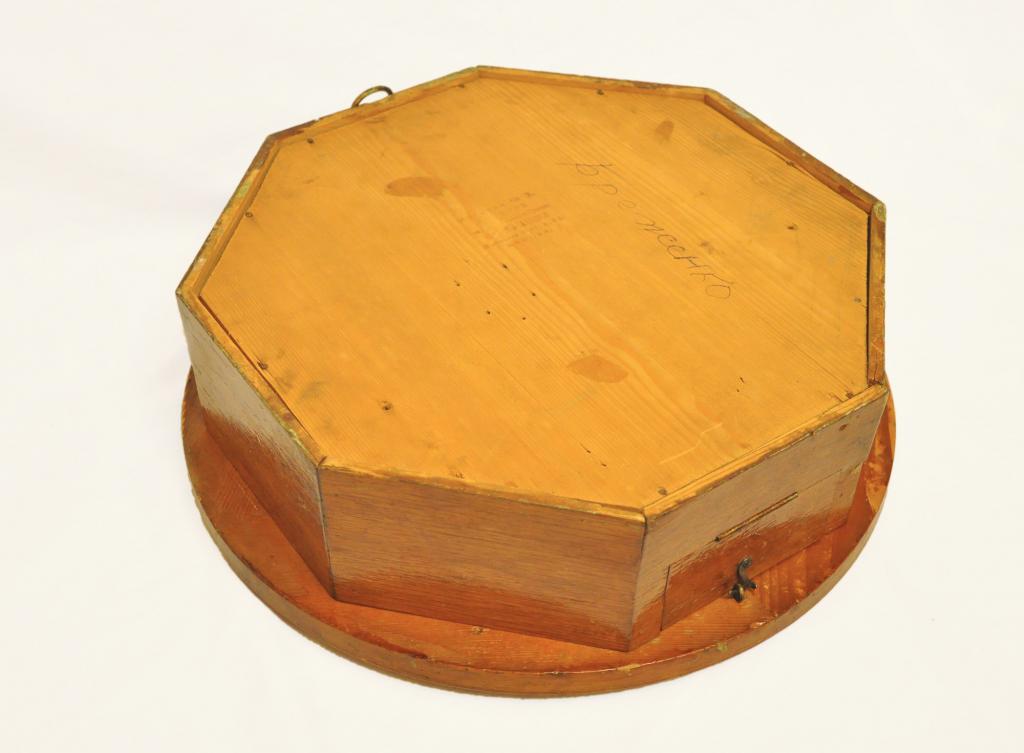

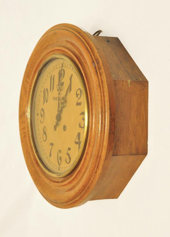

Дополню, что и шрифт, которым написана надпись - не оригинальный. Смотрите, вот так выглядели оригинальный шрифт (только заглавные буквы!) и клеймо.

Так вроде Лензкирх и есть...

ЭТО - не лензкирх. Механизмы такого типа делали все немецкие и французские производители )))

Но на механизме стоит клеймо фирмы.Что ему верить нельзя?

так Буре это,или нет???

Механизм фирмы "Ленцкирч"корпус часов- Буре.
