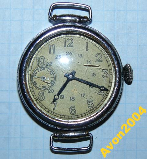

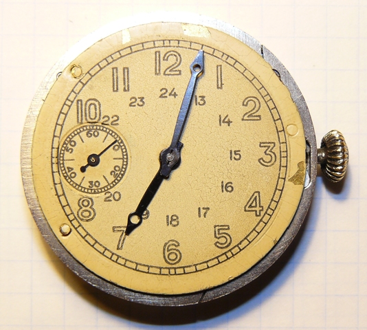

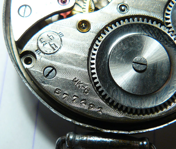

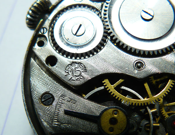

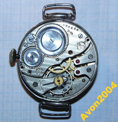

Уважаемые знатоки, помогите пожалуйста в вопросе по Кировским часам, всё ли в них соответствует тому времени! В частности интересует вопрос может ли на механизме одних часов стоять клейма Чистопольского часового завода и дата 1-40, то есть первого квартала сорокового года, если верить инфе по этой ссылке http://www.netgrafik.ch/russian_logos.htm получается что Чистополь взялся за Кировские только в 42 году!
Заранее спасибо всем ответившим!

Извиняюсь, снимаю свой вопрос! Дата оказалась не 40, а 49 год, теперь всё стало на свои места! Единственное может кто подскажет, стрелки по родне или у кого то одолжили???:-)

Буду рад ошибаться, но с большой вероятностью корпус и циферблат и механизм у Вас от разных часов. Стрелки однозначно чужие, похоже, от поздней Молнии карманной.
Есть в Коллекции несколько экземляров чистопольских тех лет (1947-1949), так у них корпуса уже не с паяными дужками, а фигурные. Да и циферблат должен быть промаркирован соответственно по идее.
Вот мои

Стрелки мало того, что не родные, так ещё и ужасные . бр..р....р

То есть как я вас понял уважаемый rastafar80, то цифер и корпус более ранний чем механизм,а вот стрелы наоборот!?
Совершенно верно.

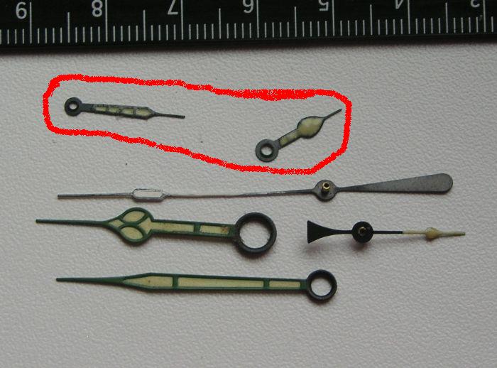

Уважаемые Модеры и просто знающие люди, помогите с одним вопросом!
Приобрёл Кировские часы без стрелок (понравился механизм и т.п. т.д).
Так вот, вопрос в том, что так как попытки приобрести родные пока не увенчались успехом, появилась возможность приобрести похожие стрелки от АЧС. Хозяин стрелок утверждает, что посадочные диаметры втулок могут отличаться немного, но часовщики умеют их подгонять! Вот и хотел спросить у вас насколько верна такая информация??
Фото стрелок прилагаю!!!
