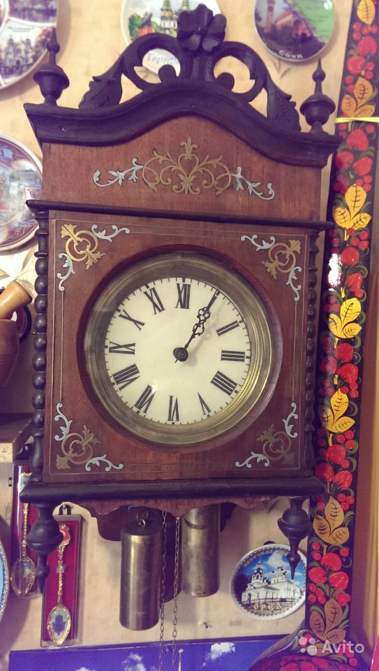

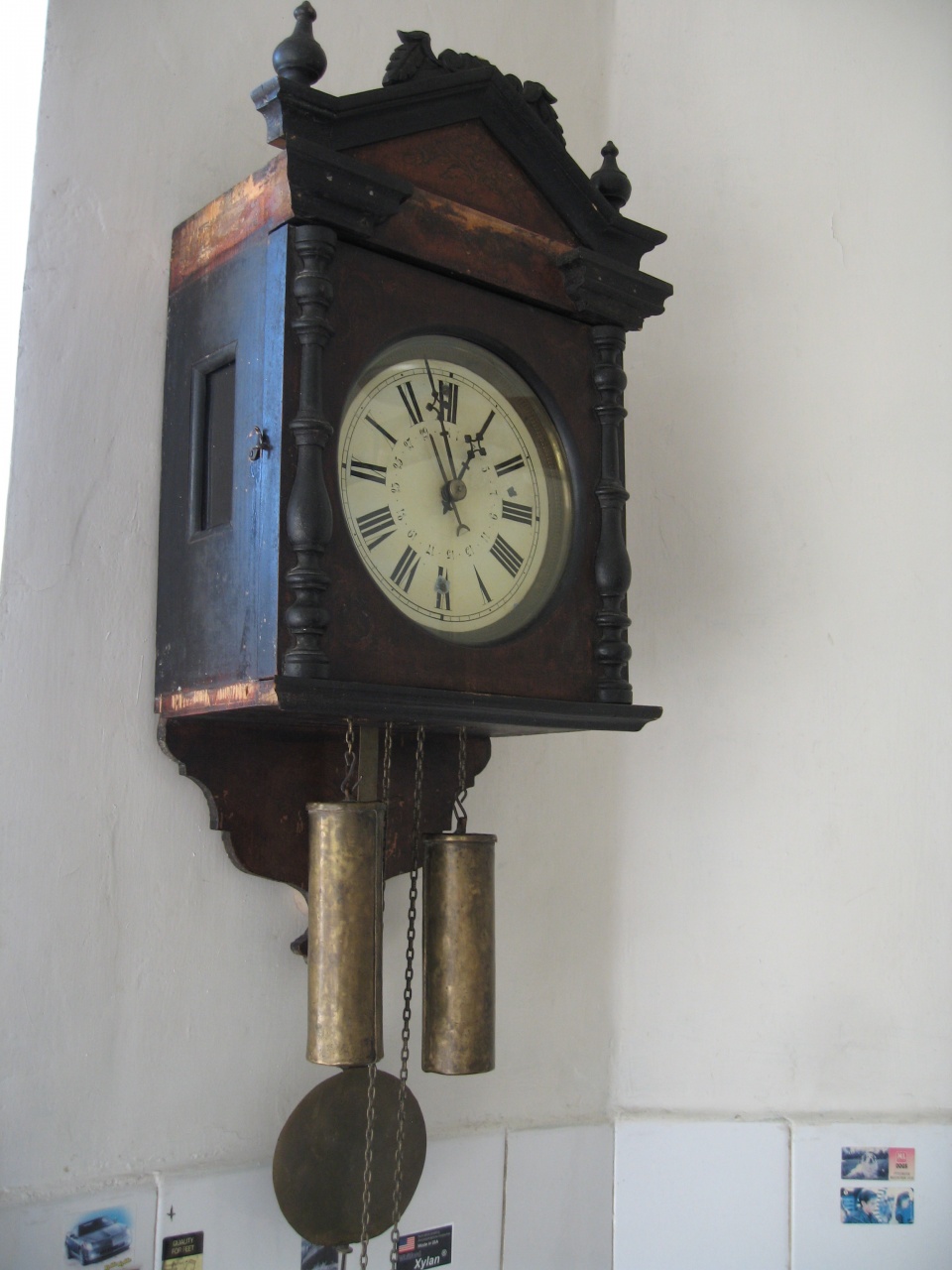

,,депо часовъ БРАТЬЕВЪ МОРЕЛЬ въ Москве"

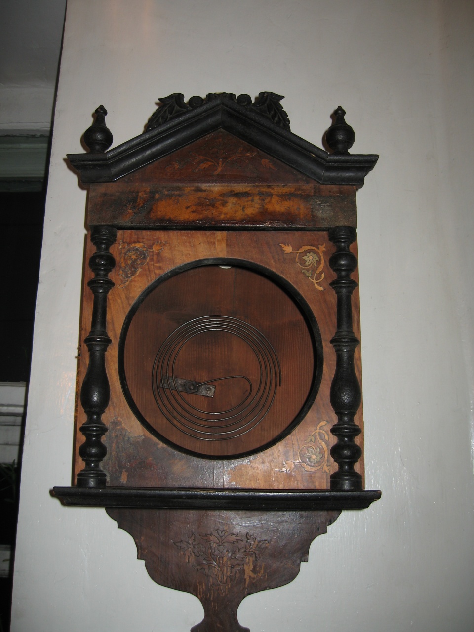

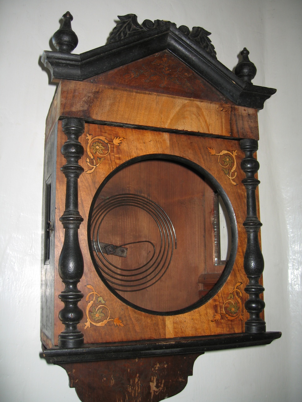

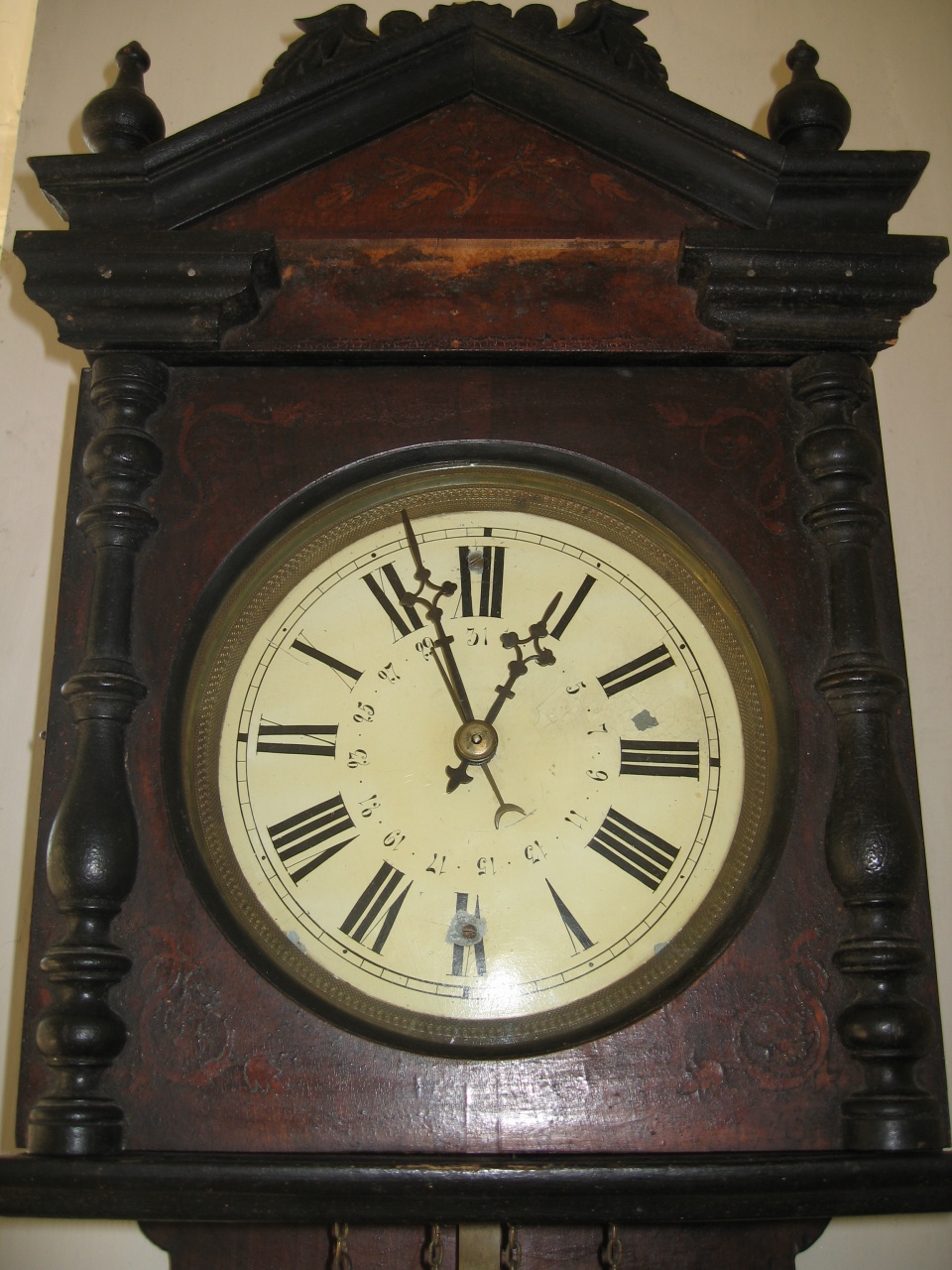

Вот такие часы мне достались вчера,в результате обмена.
Чему очень рад!
Выменял у своего хорошего знакомого.
А он привёз эти часы со своей родины-посёлок Заречный Ульяновской области.
Там тоже были выменяны у соседей за две бутылки шампанского+бутылка
самогона,лет двадцать назад.
С его слов часы небольшой промежуток времени находились
в работоспособном состоянии,потом гири сняли и часы покрывались пылью
два десятилетия.
Вчера слегка почистил их.
Вот фото.

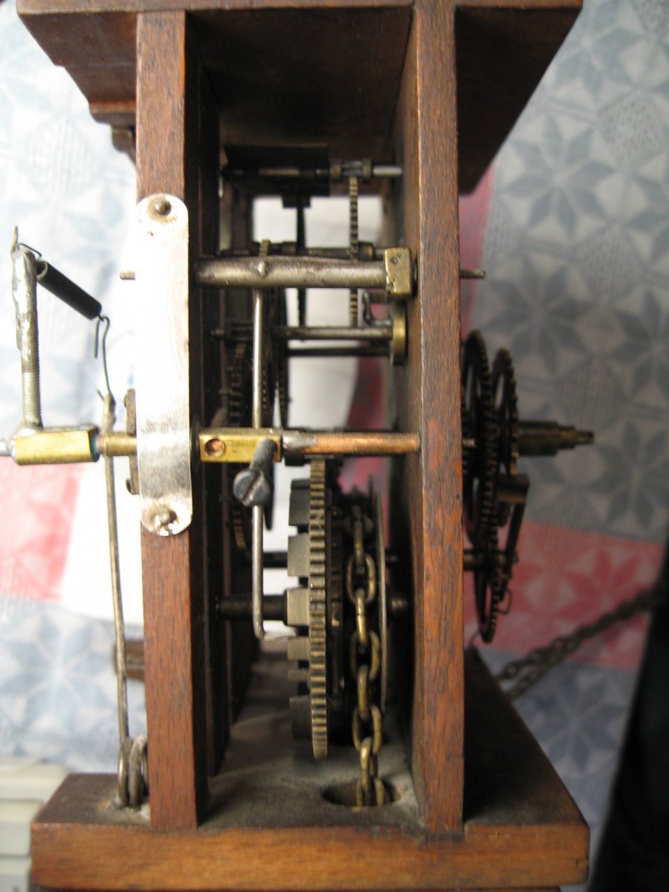

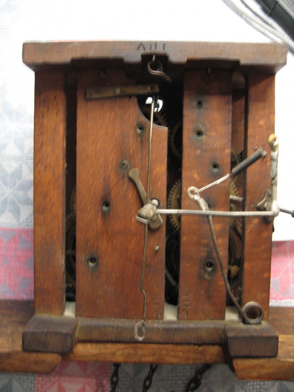

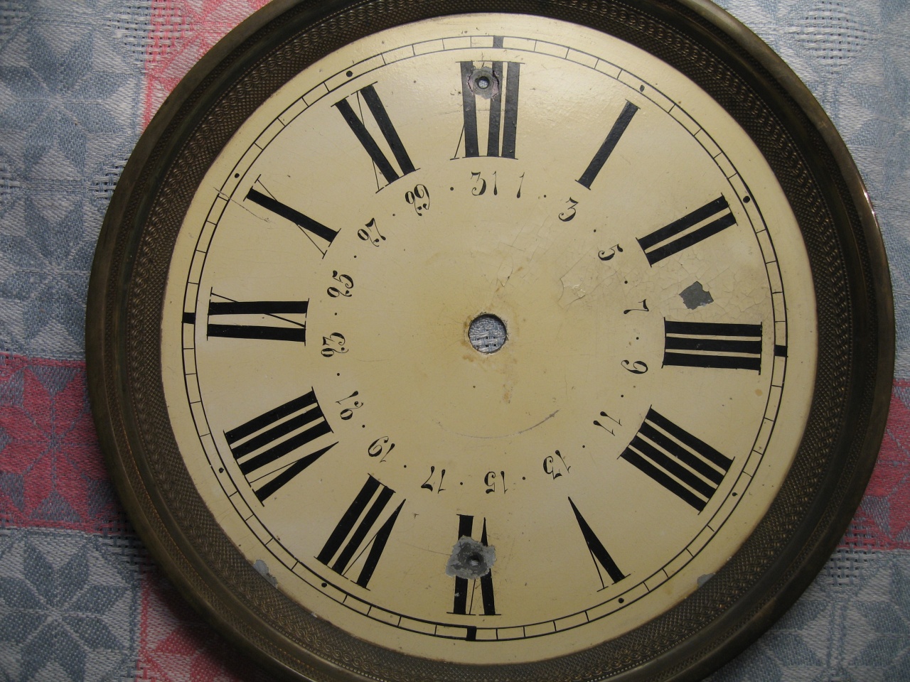

Размер по-ящику 333*315*170мм ,общая высота,по сохранившимся деревянным
элементам 610мм,длина маятника 574мм,вес гирь-2.25кг(приблизительно).

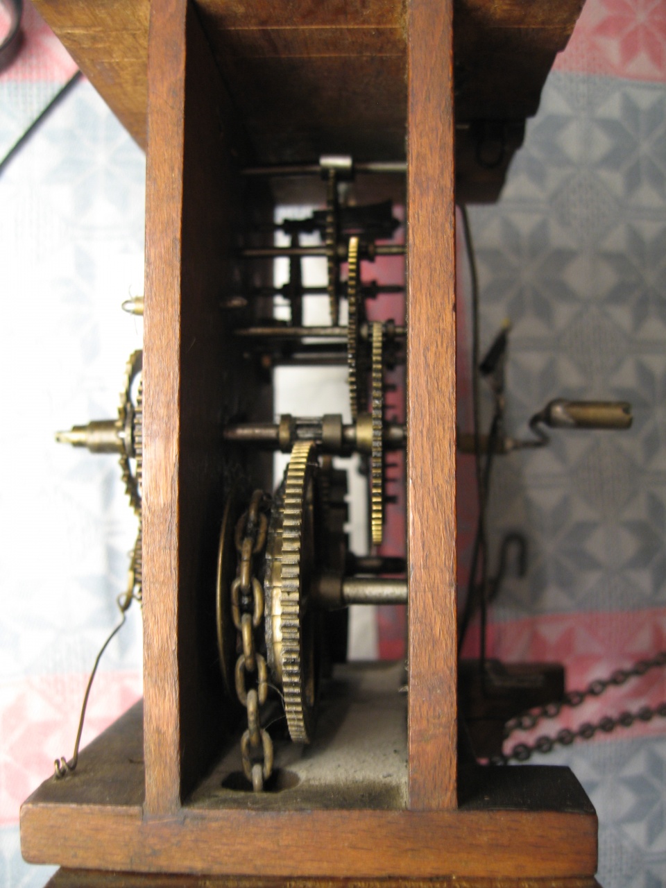

На механизме не видно ни каких клейм,которые бы помогли определить
производителя.
Имеются утраты по-декору: скол верхнего элемента короны,отсутствие
нижних точёнок и какого-то плоского элемента между ними(есть следы
от гвоздиков его фиксировавших),нет боковых элементов плинтуса
сверху и снизу и вероятно,какого-то карнизика над верхним плинтусом.
Ещё,возможно,были какие-то накладные элементы в разрыве верхнего
плинтуса т.к. инкрустации на этом прямоугольнике нет.
Может кто-то имеет фото чего-то похожего,для образца,при воссоздании.
Ну и ,вообще,прошу высказаваться,господа и дамы,тоже.

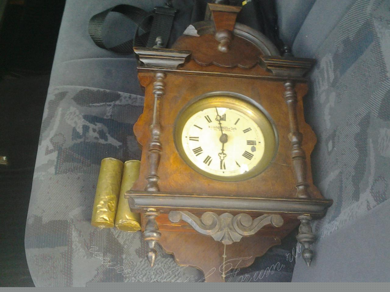

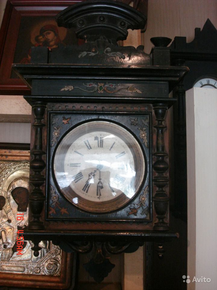

У меня есть часы с механизмом "Кальтенбах". Циферблат и стрелки, практически,как у ваших. Маятник такой же огромный, правда, у меня он сломался и стал короче. Все нет времени отремонтировать.

Поздравляю. Хорошие часы. Есть над чем поработать в удовольствие. Механизм, вероятно, недельный.

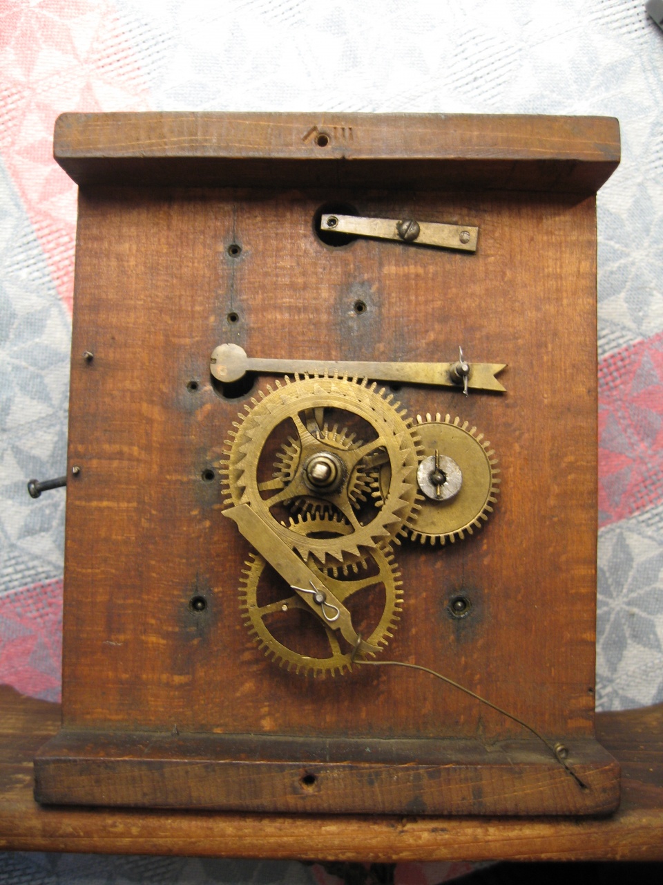

Сделайте хорошие фото "резнушки" сверху, возможно, получится найти аналог для восстановления. Увы, именно такой корпус найти у себя в архиве не смог. Снизу корпуса была резнушка тоже, вот как на фото:

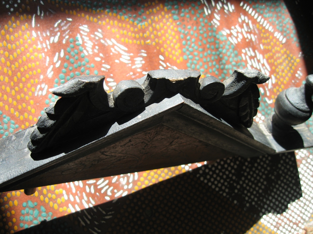

Спасибо за поздравления!
Пребываю,просто в состоянии эйфории от этих часов,
есть в них что-то такое НАСТОЯЩЕЕ.
Ну и наметанный взгляд различает скрытый в этой вещи потенциал.
Да судя по чудовищному весу гирь и более чем полуметровому маятнику,
завод д.б. неделным.

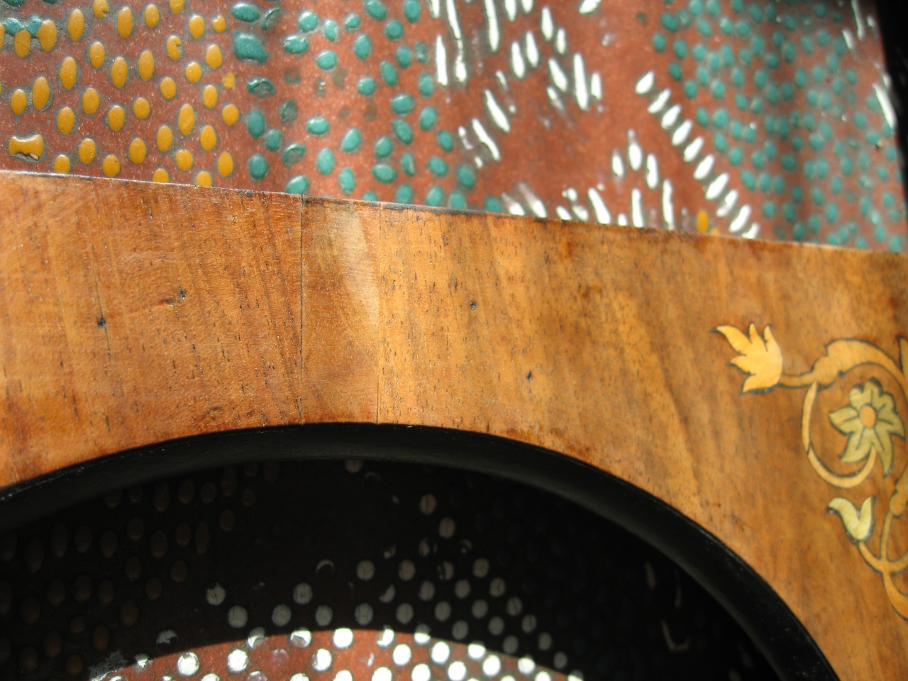

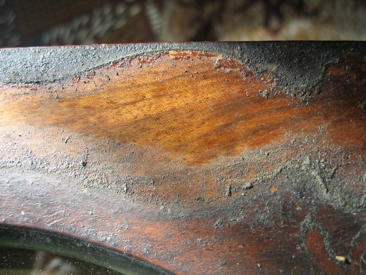

Вот крупно отснял обломанную корону.
Часики выполнены в довольно таки бюджетном ключе,если не брать в счёт
инкрустацию, шпон наклеен только на фронтальные плоскости,
все накладные элементы и бока корпуса изначально,полагаю,
были покрыты чёрной краской.
Что это,кстати,темпера?
СПАСИБО,Олег!!!
Действительно вы нашли образец изрядно похожий!
Я тут обратил внимание на верхний плинтус,сделанный по такому же принципу.
Наверное, следует начать аккуратную расчистку элемента на котором крепятся эти кусочки плинтуса,
с целью обнаружить следы клея,если были ещё какие-то накладные элементы,в прогале этого плинтуса.
Как это сделать лучше-механически(сошкуриванием) или при помощи каких-то растворителей.
Все накладные части на дверке держатся в настоящее время только на гвоздях,т.ч. их легко снять.
Название: БРАТЬЯ МОРЕЛЬ 026.jpg
ID:	971075   Нажмите на изображение для увеличения
Название: БРАТЬЯ МОРЕЛЬ 029.jpg

Конечно недельный, не зря на цифере и дни месяца указаны и третья стрелка. На однодневках такого не было. Ну теперь есть тема "как я провел лето". С уважением

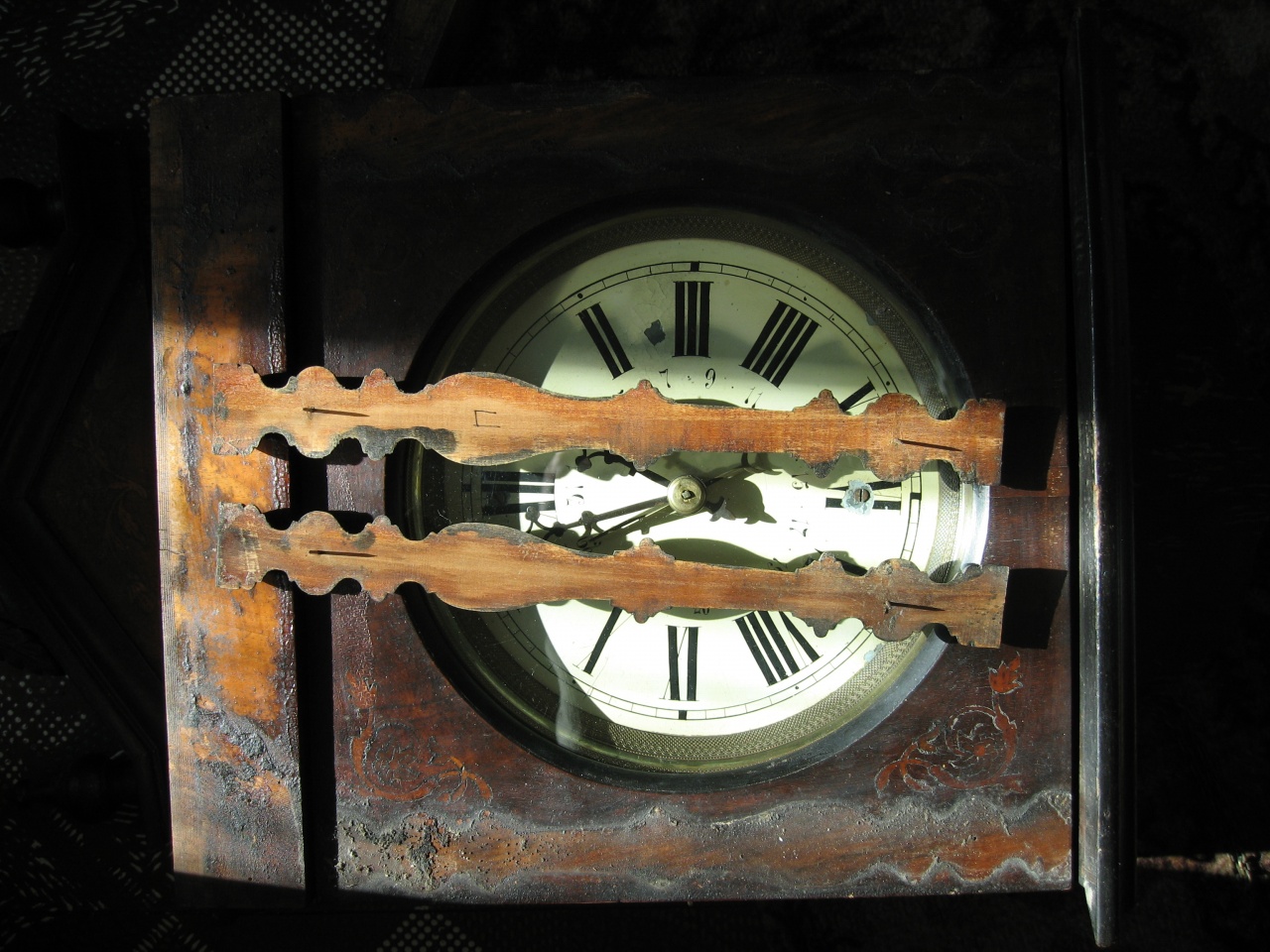

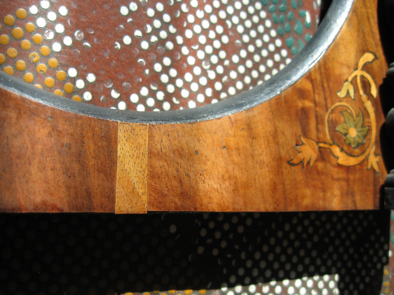

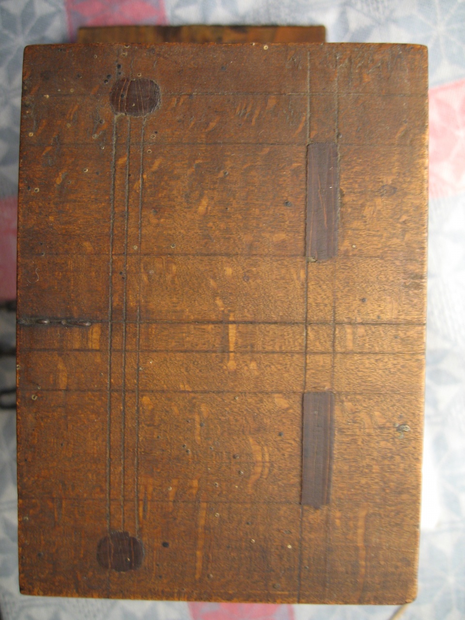

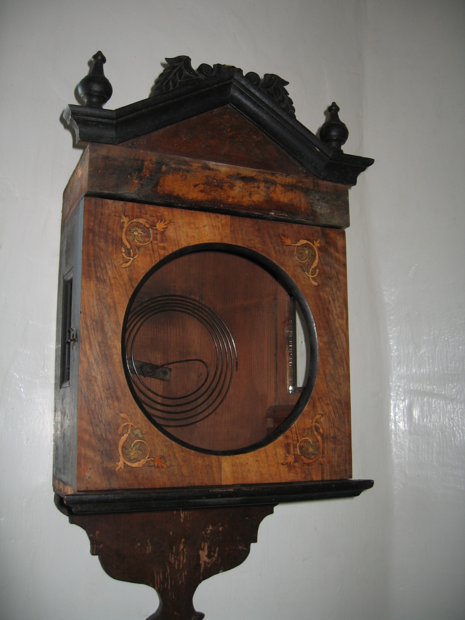

Процесс потихоньку пошёл.
Хотя время просто пролетает,не замечаю как!
В результате расчистки дверки,выяснилось что были какие-то накладные
элементы по центру дверки в верху и внизу-остались следы от восьми
гвоздиков(по четыре пары).
Что бы там могло быть

Старый 07.04.2015, 10:17
Аватар для Oled
Oled Oled вне форума
Регистрация: 27.12.2008
Сообщений: 11,225
Сказал(а) спасибо: 9,117
Поблагодарили 13,712 раз(а) в 6,548 сообщениях

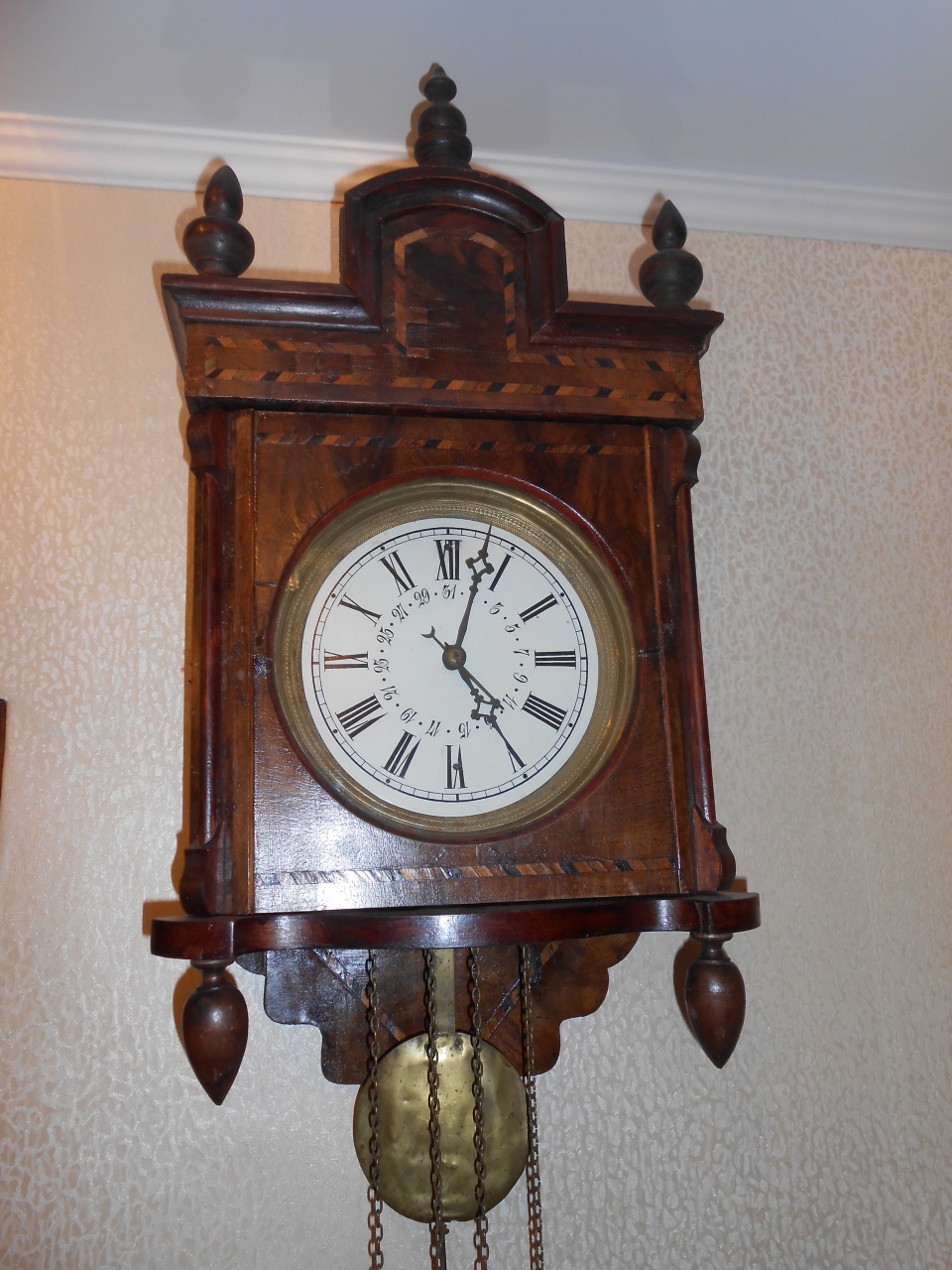

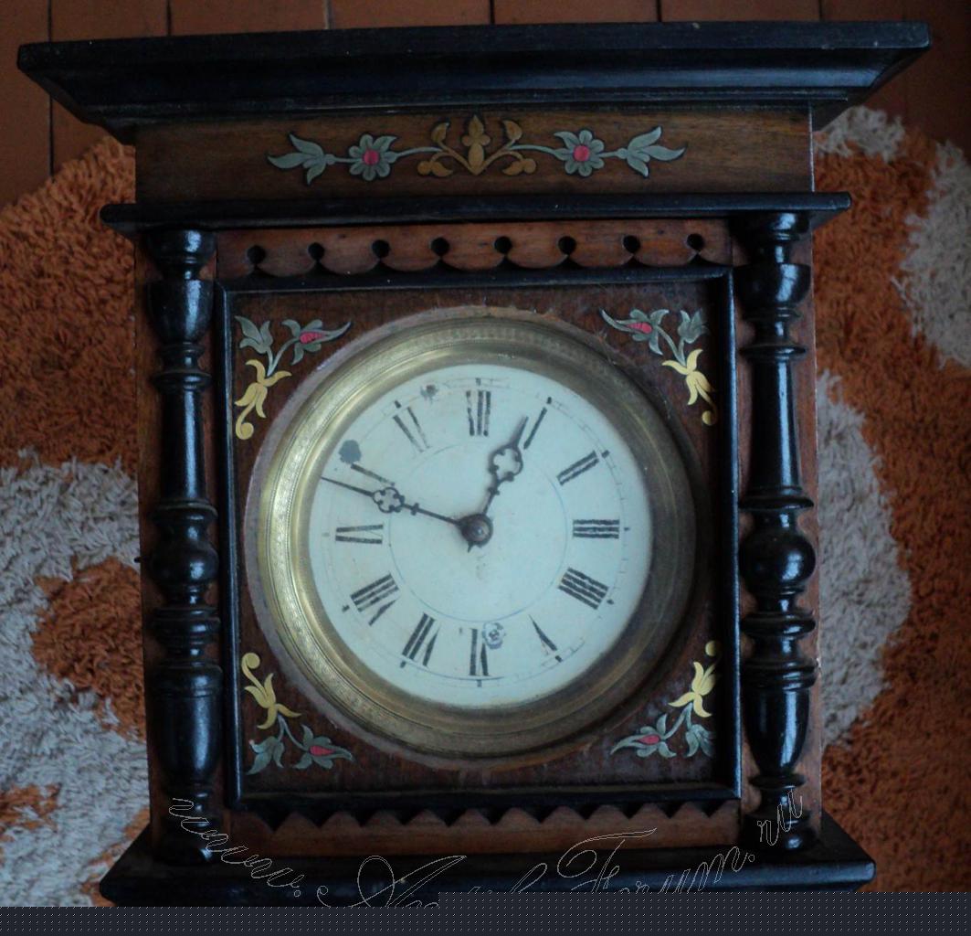

Отлично получается! Вот такие элементы встречаются на часах этого же периода: рамочка вокруг циферблата и две декоративные пиленные раскладки сверху и снизу.

Спасибо,Олег, за похвалу!
Но тут работа не сложная ни каких станков не нужно, только самый
примитивный инструмент.
А импортную водостойкую шкурку можно сейчас купить любых калибров
и в любом количестве,в советские времена это присниться не могло.
Шпон весьма красив,что это,красное дерево?
Главное делать аккуратно и не спешить.
Заархивировал вариант,который вы показали(как и всё остальное,что вы выкладывали).
Но тут что-то другое было.
Хоть рисунок инкрустации практически один в один,но в моём варианте
рамочка не впихнётся,колонны мешают и рамочка на инкрустацию наползёт.
Верхнее и нижнее ,,кружево" тоже отпадает,т.к. дырки от гвоздей не там.
Они ближе к скруглённому обрамлению стекла.
Предполагаю,что было что-то типа маленнькой арочки над и под стеклом.
А вот на прямоугольном участке под треугольным фризом колонны чисто
не дырок от гвоздей ни обработки поверхности под клей.
Только следы от карниза,что полностью утрачен.
