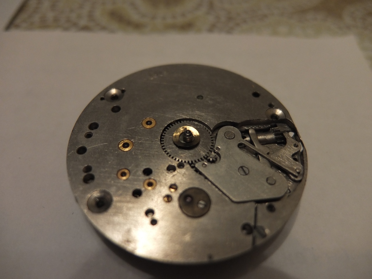

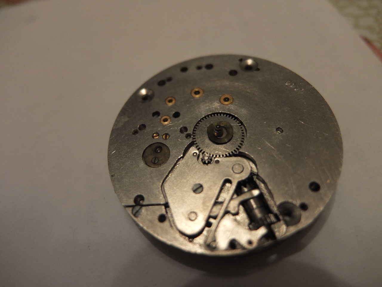

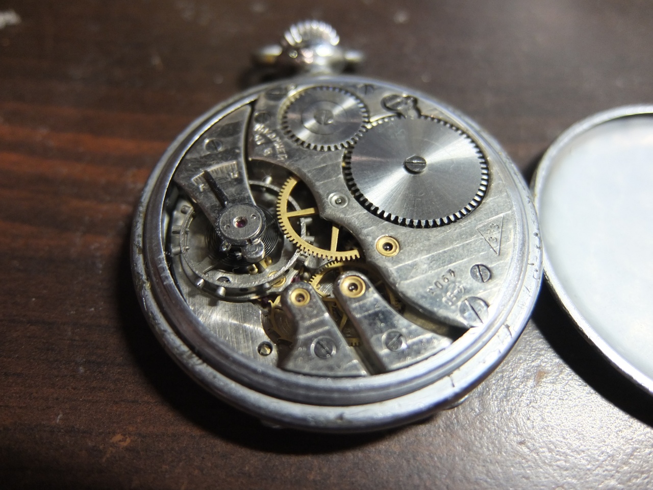

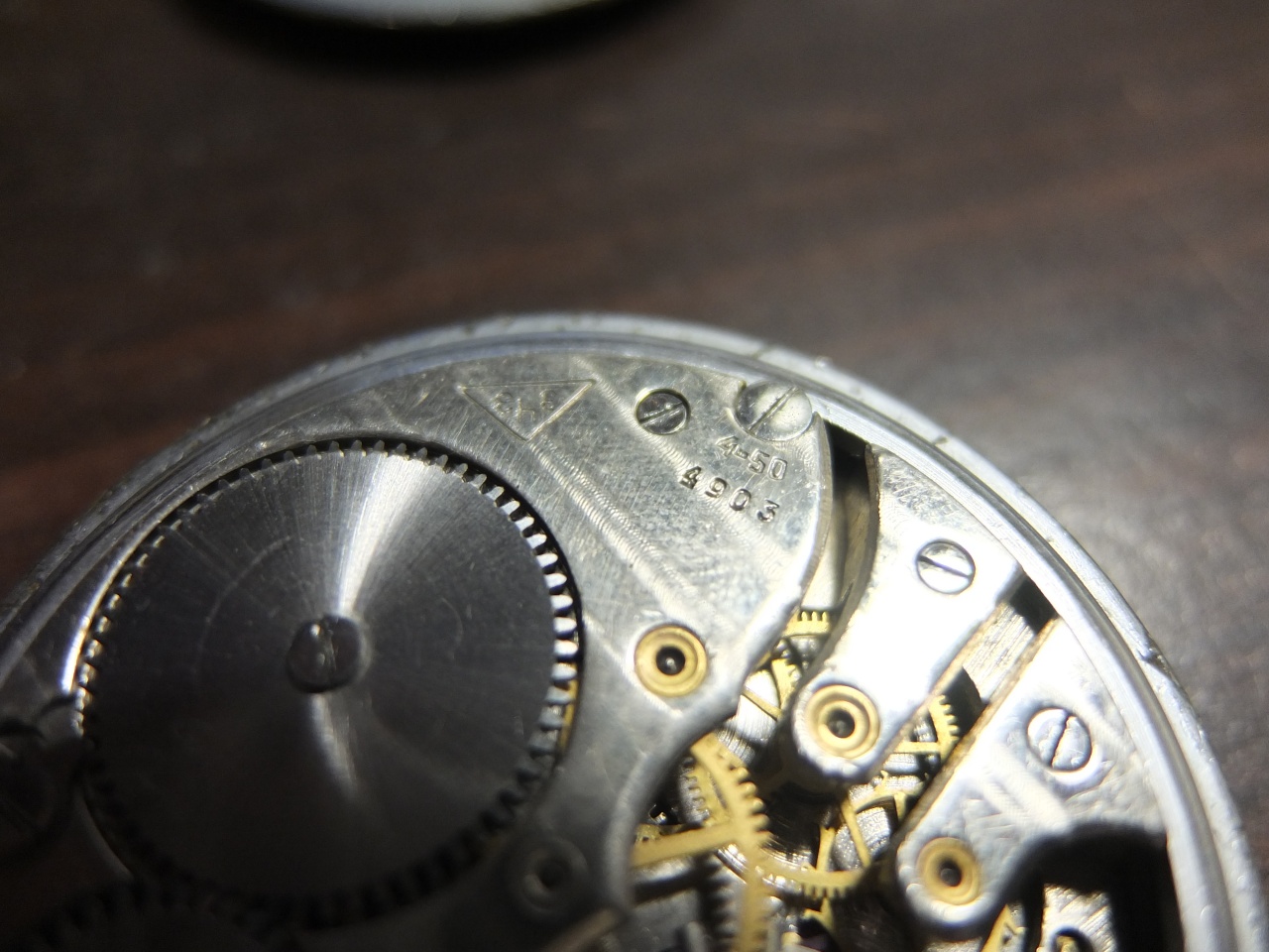

Добрый день, уважаемые знатоки часового дела! Достались мне старые советские карманные часы. Механизм на ходу, корпус вполне ещё годный. Но вот нет ни стекла, ни циферблата, ни стрелок. Хотелось бы восстановить их в первоначальном виде , но что это были за часы и как выглядели - не знаю. На механизме клеймо Златоустовского часового завода, дата производства 4-50, номер 4903, надпись 15 камней и ЧК-6. Корпус с откидывающейся передней крышкой и захлопывающейся задней. Внутри задней крышки - ГОСТ 918-41. В интернете нашел несколько похожих часов 50-х годов, но все они с боковой секундой стрелкой, а эти с центральной. Прошу помощи в опознании. Фото прилагаю.

Не может быть ,что этот механизм с центральной секундной стрелкой.
Как у всех с боковой.

Сообщение от Володимер Посмотреть сообщение
На форуме полно всякой информации по этим часам. Ищите Кировские карманные.

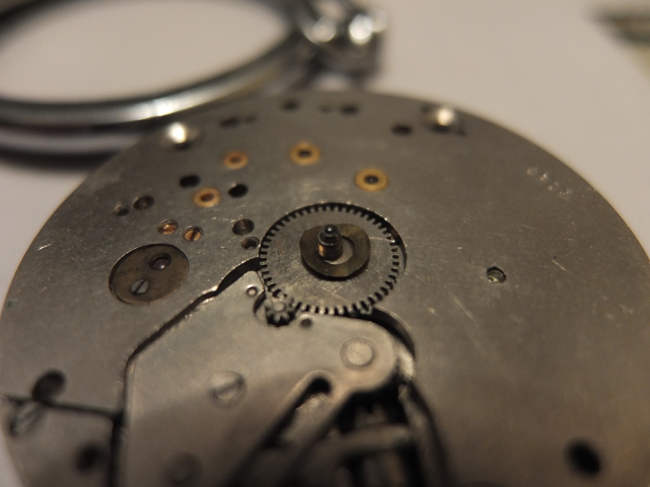

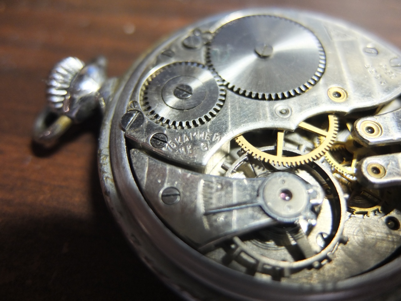

Механизм точно под центральную секундную стрелку. На фото видны 3 оси по центру и нет никаких осей ни на 6 часов, ни на 9. А Кировские как раз с боковой секундной стрелкой. Или я не прав и были с центральной?

Еще раз повторюсь.
Механизм с боковой сек. стрелкой.
Ось видно у вас обломана,вот вы её и не видите.

Возможно я не вижу обломанной оси. Но как тогда быть с 3-мя осями по центру. Их то видно. Возможно фото не очень чёткое, но они там есть.

Вы не часовой мастер и обьяснять Вам слишком долго.
Может когда не будь до Вас дойдет.
Поищите тему о Кировках и внимательно почитайте
если не верите.

да это не осьЦС,а ось центрального колеса на ней минутный триб на нем часовое колесо,сек ось у ,Вас,просто обломана,на центральную секунду нужен приставной ход.

Странно, но qwerty987 довольно быстро и доступно смог объяснить мне в чём я не прав. И ведь дошло, хоть я и не часовой мастер. Спасибо всем ответившим.
