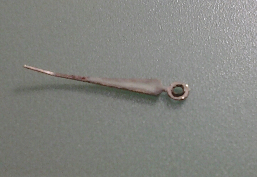

Работаю над механизмом Peseux 330. Реанимировал его. Остается одна проблема. Не удается установить минутную стрелку. Из за коррозии и времени частично разрушилось посадочное место. При незначительной вибрации, стрелка просто падает вперед и задевает часовую или цифер. Есть ли способ "стянуть" отверстие с обратной стороны, не повредив внешнего вида с лицевой?
Добавлю, что в этом механизме секундная стрелка находится отдельно на 6 часов внизу.

Поджать можно пуансонами с обратным конусом "Taper Mouth Closing", к примеру :
http://forum.watch.ru/showthread.php?t=159296

Здесь по- видимому уже стягивать нечего - сплошная фольга из ржавчины. Можно снять ржавый буртик надфилем и напаять каплю (желательно твердым) припоем, потом засверлить и развернуть в размер.

Ясно.
Я тут нашел новый циферблат к ним. Он идёт с комплектом новых стрелок. Думаю проблема решится сама собой.
Но за советы спасибо. Намотаю на ус.
