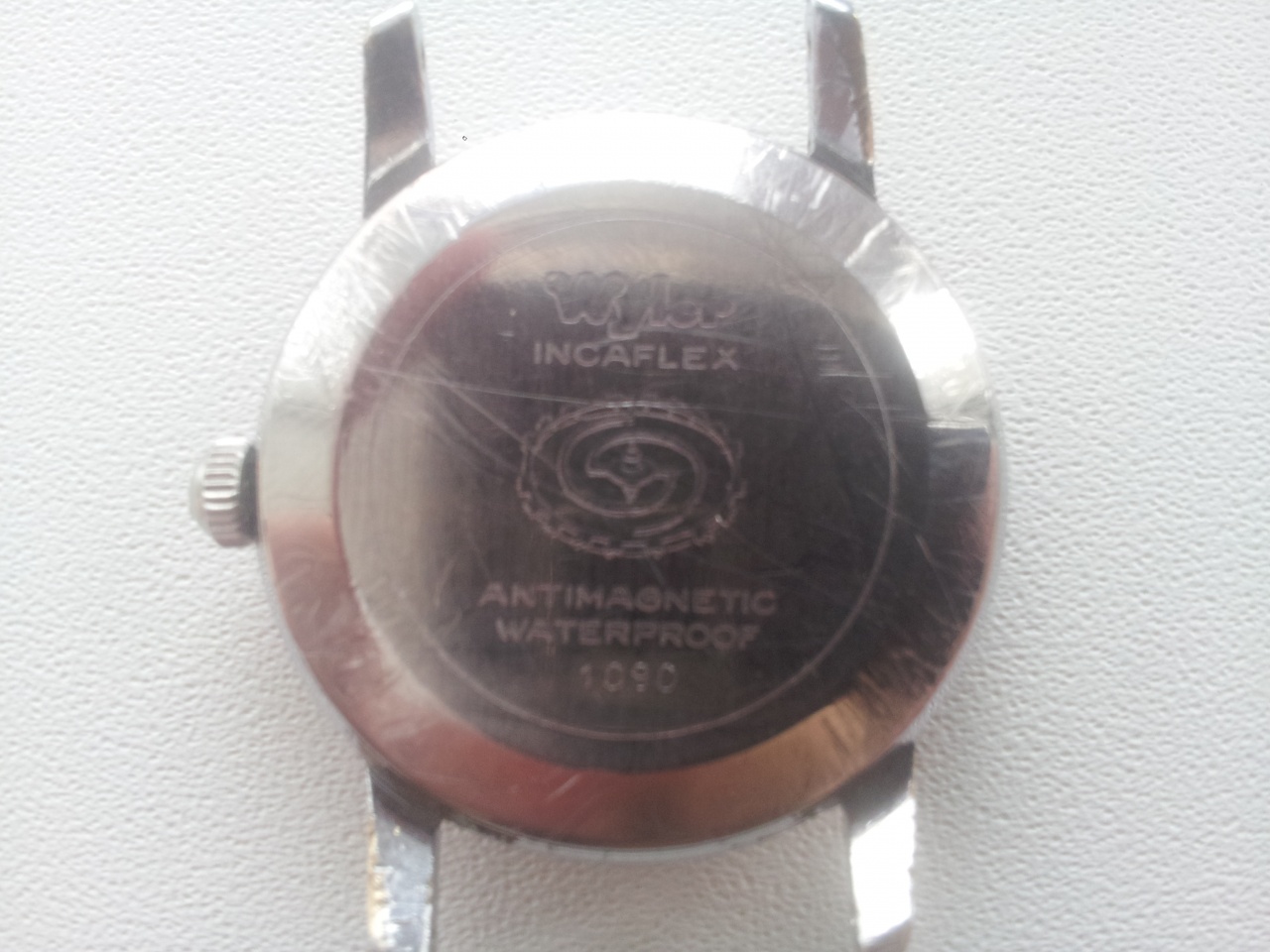

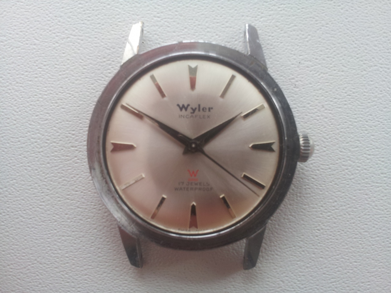

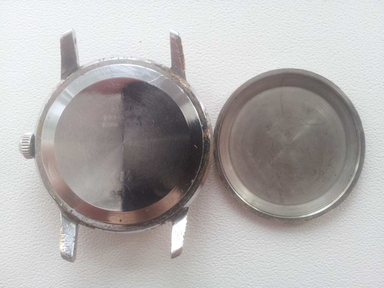

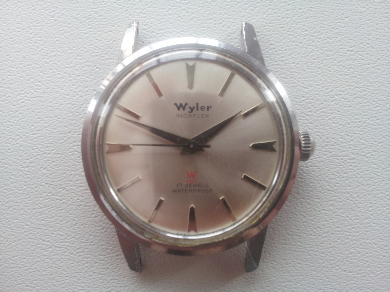

Здравствуйте! Имеется винтажный Wyler на калибре Wyler ETA 1100. Часы требуют профилактики, но для извлечения механизма из корпуса требуется снять заводной вал. Каким образом, я так и не разобрался, крышка снимается, но под ней литой корпус (для чего она вообще нужна, непонятно) без каких-либо отверстий. Снимал обод со стеклом, там тоже нет ничего похожего на рычаг или кнопку. Находил информацию, что на некоторых монококах заводной вал вытаскивается с приложением усилия, но тоже не подошло. Буду признателен за помощь.

Если там "ласточкин хвост", то вот так:
Сообщение от Андрей Бабанин Посмотреть сообщение
Если вал разъемный, можно попытаться вытащить головку, переведя ее в положение перевода стрелок, вставив через бумажку губки пинцета, и работая ими, как рычагом, следя, чтобы перекос губок по отношению к головке был минимален. Если вал разъемный, то он быстро поддастся.

Сообщение от Loki3D Посмотреть сообщение
... крышка снимается, но под ней литой корпус (для чего она вообще нужна, непонятно)...
Рука не контактирует со цветметом.

К сожалению, не получилось

Оказывается, надо было прилагать больше сил, и не надо было бояться. Спасибо за совет!
