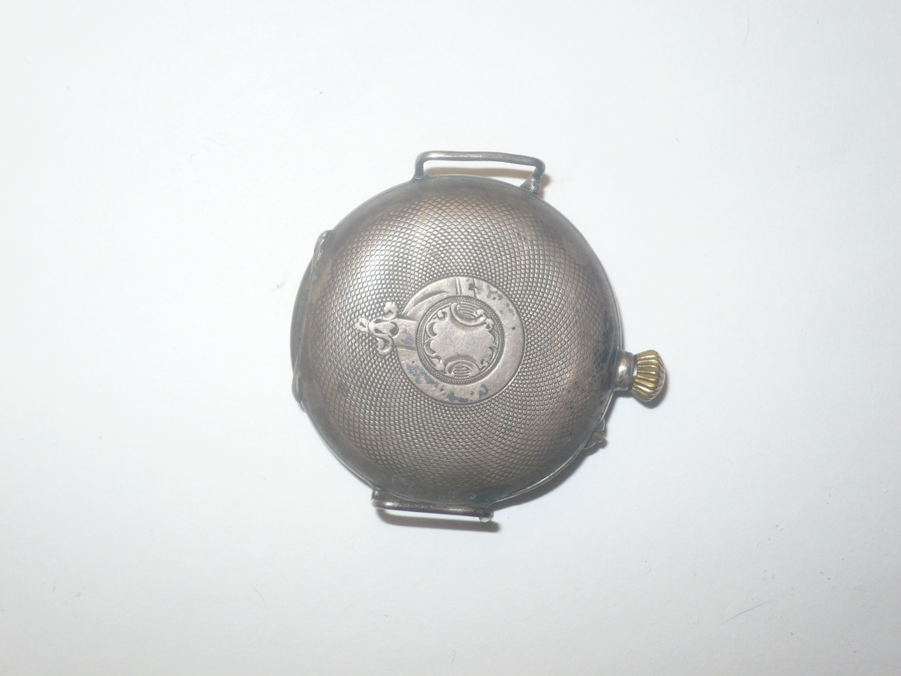

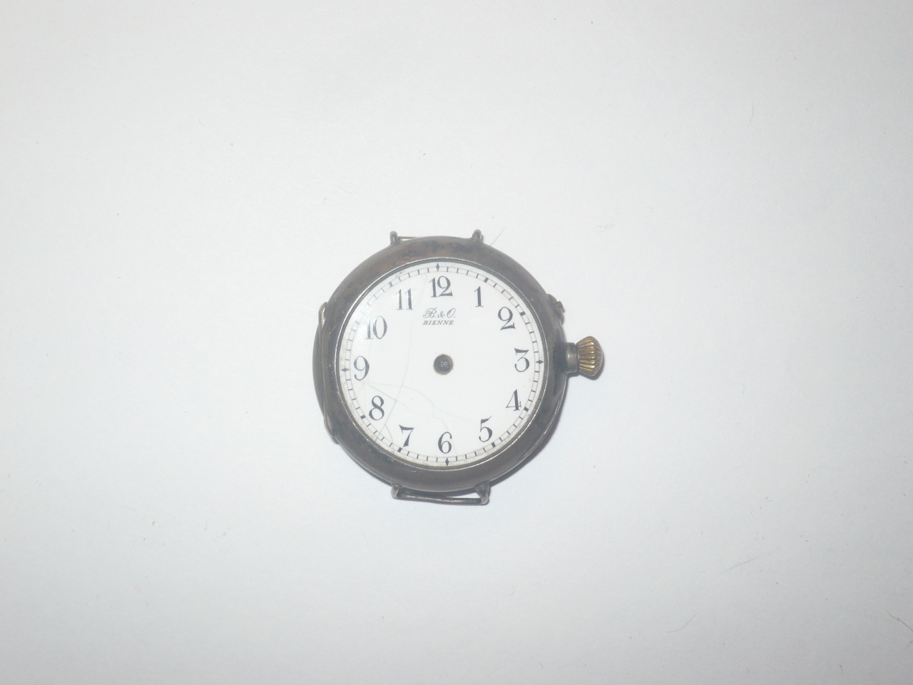

Хочу восстановить, но не представляю с чего начать.
По наследству достались часы. Помогите с оценкой. Без стекла и стрелок, вроде не на ходу хотела бы восстановить их в первоначальном виде. Может у кого есть аналоги? И буду благодарна, если подскажете куда обратиться для отладки механизма.

Покажите фото механизма,может там "отлаживать" нечего.

нет смысла ремонтировать . переделка из дамского корсетника еще и цилиндрового. вложите не реально много, а стоить будут после ремонта совсем мало.

К сожалению, не могу даже открыть " Ковырять" боюсь. Есть кнопка , но она либо от страости не работает, либо какой то секрет есть, на крышке есть два "ушка" должен видимо открываться циферблат и задняя часть. Я дилетант полнейший и сама боюсь ковыряться, а куда обратиться не представляю
Сообщение от Slaw2 Посмотреть сообщение
Что значит "корсетниК" да еще и цилидровый? понимаю, что наверное вопросы глупые, но где найти на них ответы?

вы же не в деревне живете! обратитесь к местным часовщикам на предмет целесообразности ремонта) если мех работает тогда недорого обойдется. стрелки и циферблат потом. сначала к часовщику!
корсетник - дамские часики цилиндровый-недорогой механизм. продавать нет смысла никому женские часы неинтересны.

Я о продаже и не думала, часы семейные, причем даже не родительские а бабушек-прабабушек, этим и интересны. У меня дети, внуки подрастают, даже если они не имеют материальной ценности, будут семейной реликвией)) они из серебра и если удастся восстановить механизм, то получится милая вещица.
[quote=0xotn1k;2862022]вы же не в деревне живете! обратитесь к местным часовщикам на предмет целесообразности ремонта) если мех работает тогда недорого обойдется[quote]
Еще ответьте пожалуйста, можно в любую мастерскую обратиться или стоит поискать какого-нибудь определенного специалиста?

лучше к мужчине. которые явно заинтересуются этими часами а те которые нехотя будут брать в ремонт как бы делая одолжение им не отдавайте!
а стрелки и стекло если его нет на фото не видно ищите на молотке или и бее. хороший часовщик или сам подберет Вам или поможет хотя бы.

Часы - дамские, "корсетные", переделанные в наручные, циферблат повернут (т.е. ножек нету), механизм, скорее всего, с цилиндрОвым спуском.
Восстановление будет недешевым и не окупится никогда. Но ради потомков можно и постараться.
Не стесняйтесь и покажите механизм - а вдруг анкерный?
Показать часовщику всё равно придется - пусть сделает хотя бы дефектовку. Надо же знать, что сломано.
