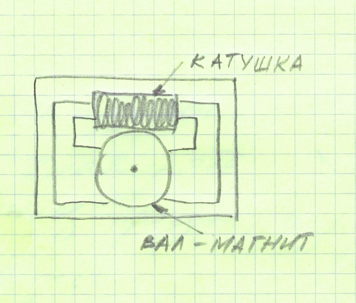

Всех форумчан с наступившем Новым Годом. Все знают про чёрные каробочки с пластмассовыми калёсами и маленьким магнитом-ротором а вэтой, когда открыл, в центре платы большой лежит на плате и передаёт вращение на секундную стрелку напрямую. Почему кварцевые механизмы разные. Полазил по разным сайтам такой конструкции что-то не нашол.
P.S. Надеюсь по рисунку принцип работы понятен.

Без фото не очень понятно. Если ротор сидит на секундной оси, то никакой секундной стрелки там не будет и в помине - ось будет поворачиваться на пол-оборота два раза в минуту.
