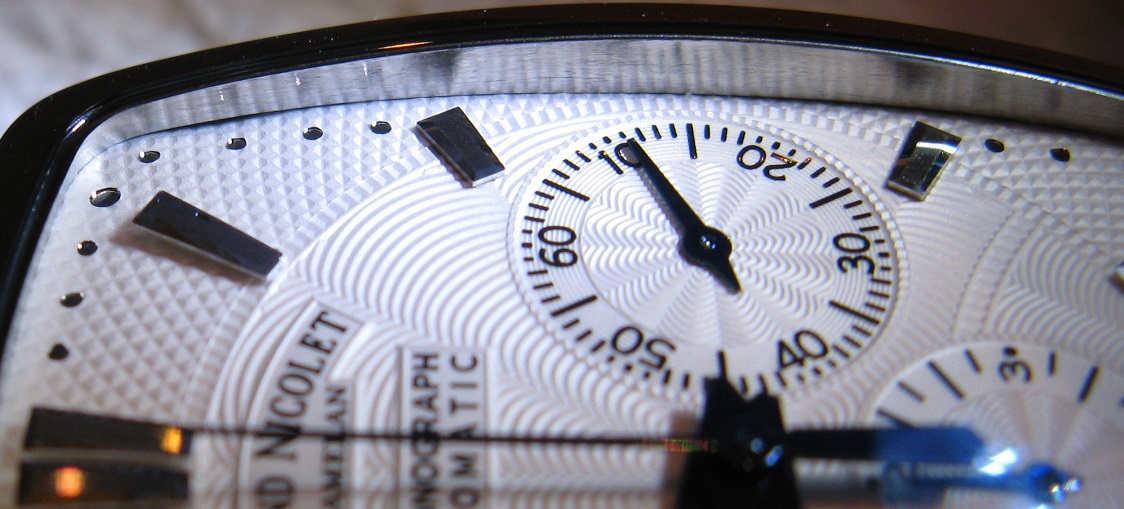

Здравствуйте. Я стал счастливым обладателем часов Armand NIcolet. Отличные часы, всем меня устраивают и очень нравятся. Но однажды случилось "страшное" Один мой знакомый взял часы посмотреть поближе, и сообщил мне, что один его знакомый "эксперт" говорил ему, что если циферблат в районе "5 минут" изогнут(погнут, продавлен и т.д.) то это значит, что часы разбирались, а значит были в ремонте. Возможно это просто качество сборки такое или гильошированные циферблаты такие , я не знаю. Хотелось бы услышать мнение настоящих экспертов
вся правая сторона циферблата не идеально прилегает
на противоположной стороне циферблат не прилегает с 8 до 10 часов

Более того, метка 1 сильно отстала от циферблата с внешнего конца, скорее всего вследствие этого же изгиба. Либо их ремонтировали (причем не очень квалифицированно), либо очень жестко уронили.
Метка не отстала от циферблата, а она находится на специальной подставке под углом, на 4 фото видно под метками 7 и 11 их видно. А на 1 фото просто так падает свет.

Забейте Вы на это. Ходят часы нормально, вот и радуйтесь жизни. Цифер на этой модели не плоский, а с изгибом. Радиус на цифере и корпусе немного не совпадают, причем с разных сторон по разному, бывает такое. Только вот наводит это на мысль не о ремонте, а о фейке. Свиссы все-таки стараются точность выдержать.

Приветствую! Циферблат ,скорее всего повело в процессе изготовления. Не держит плоскость. Подгибка около 5 минут вряд ли принесет результат. Вылезет еще где нибудь. Кольцо-обойма должно прижимать по всему периметру.Можно предположить,что тонкое пластиковое кольцо ,повторяющее контур цифера ,подложенное(приклеенное) между обоймой и цифером,все исправят.

Как по мне - ничего не нужно трогать(подгибать/выпрямлять).Только циферблат загубите.Вообще все производители часов имеют золотое правило: дефекты внешнего оформления НЕ видимые НЕ вооруженным глазом - дефектом НЕ являются
