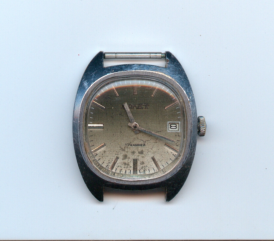

Как убрать грязь на циферблате.
Здравствуйте. Не обращайте внимание на отсутствие секундной стрелки вопрос о грязи. Как акуратно эти пятна не понятного происхождения удалить.

Никак.

Это уже слез лак, а под ним краска начала разрушаться.
Купить новый.

Я понял что это не исправляемо, но может кто скажит причину такого дефекта. Наверно часы замочили.

Замочили в сортире)
Да, это основная причина. Соли воды...

Сообщение от Cursant Посмотреть сообщение
Здравствуйте!
Причин порчи циферблата может быть несколько. Лак высыхает, начинает трескаться, в микротрещины попадает вода, которая начинает разрушать краску циферблата и вызывает коррозию латуни. Не обязательно часы замачивать. Вода попадает в результате изменения влажности воздуха, если часы не собраны в водонепроницаемом корпусе.

Попадаются иногда такие пятнистые циферы и всё хотелось узнать их происхождение. Теперь всё понятно.

да все просто. если часы хранятся дома в ящике стола - могут лежать долго и ничего им не будет.
а если в гараже в коробке, или на рынке в мешке "челнока" - очень быстро покрываются пятнами не только часы.
их с холода в тепло и обратно таскают.

Печатные циферблаты не ремонтируются. Максимум что можно сделать это аккуратно промыть от грязи и пыли в воде, а затем промокнуть мягкой тряпкой. Иногда удается нормально напылить новый лак для сохранения покрытия от дальнейшего разрушения. Все это имеет смысл делать только при уникальности циферблата. Если есть возможность заменить, то лучше ни о чем другом и не думать.
