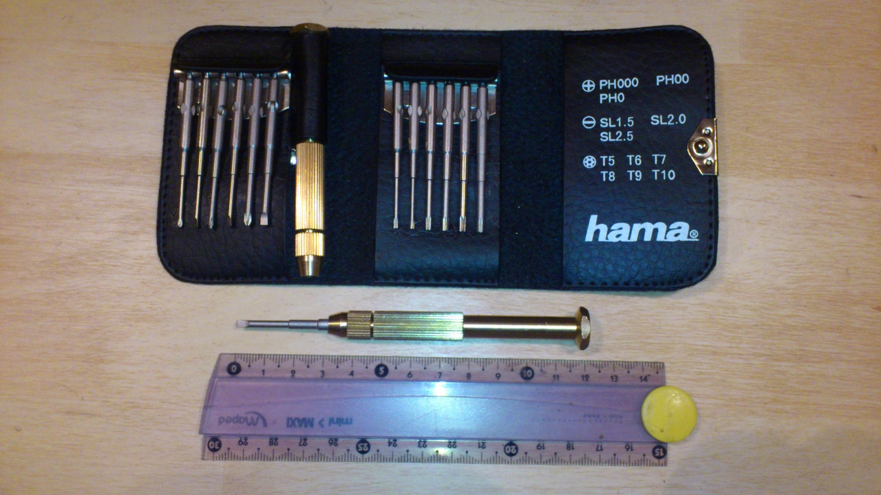

Не уверен, правильно ли я понял вопрос, ). В Медиамаркте продаются наборчики отверка+жала Hama.
2,5 мм там есть. Посадочные места, понятно, одинаковые.
Как я понимаю, предназначение - компьютерная тематика. Разбирал с её помощью старый ненужный HDD ради интереса - получил удовольствие от использования этого инструмента. Вещь качественная.
В комплекте одна отвертка, это просто у меня 2-а наборчика, ).
Отвертка в сборе - с жалом 2,5 мм.
