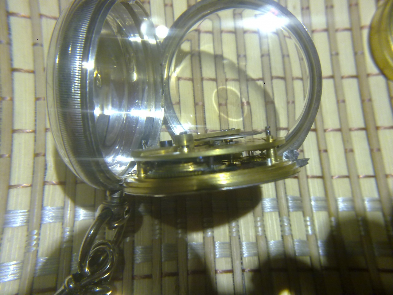

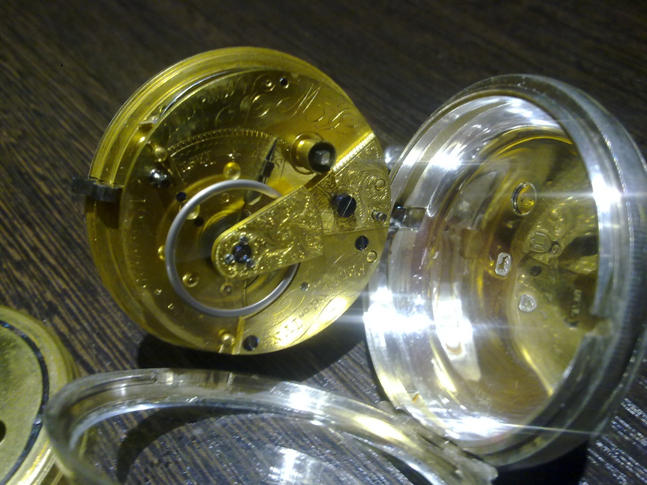

Часы как часы Англия мех обыкновенный заводится против часовой стрелки но у них так принято) но фишка в том что ключик поворачивается без малейшего щелчка как в густом масле. Я такого не встречал и в инете не могу найти помогите гуру обьясните! хочу все знать!)

Насколько я знаю в этих часах используется цепная передача (автор не показал). Поэтому и нет никаках щелчков при заводе барабана. Покажите сбоку мех-зм и всё станет ясно.

В фузейных часах тоже есть храповик, предотвращающий обратный ход барабана. Возможны два варианта исполнения: снаружи фузейной передачи или внутри фузеи. Если вы просто наберете в поиске картинок Гугл: fusee ratchet, то сможете получить полное представление о возможных вариантах исполнения.
В тех случаях, когда храповик устанавливается на улитку, Вы можете не ощущать щелчков через ключ, а если внутрь ее, да еще и с мелкозубым колесом - то и не услышать. Но если у Вас появляются хоть малейшие подозрения по поводу работоспосбности механизма - рекомендую проверить (фонендоскоп ведь наверняка в инструментах есть).

Судя по вопросу у автора нет час. инструмента. VOV. Я не думаю, что это даст четкое представление о фузее.

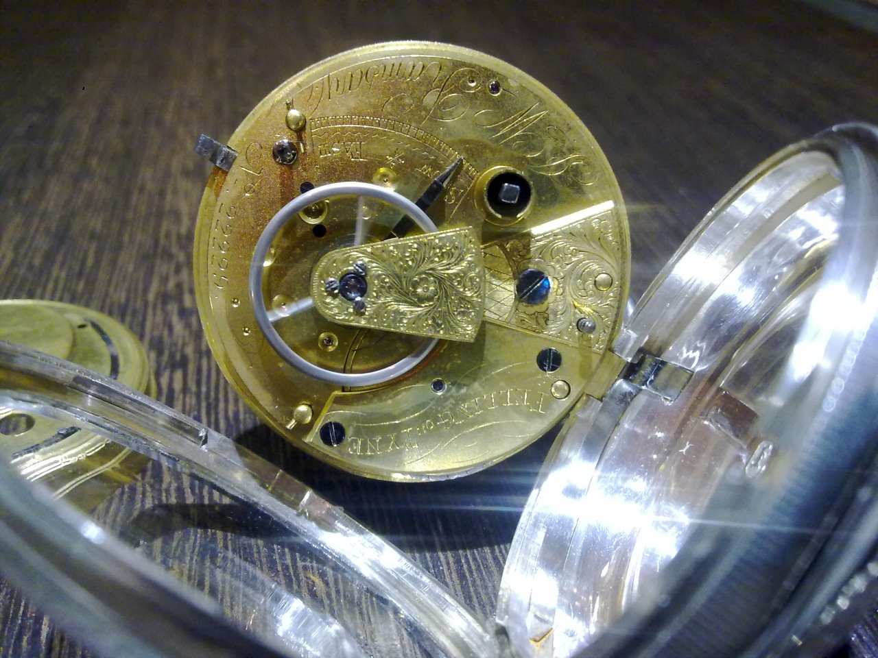

инструмента нет к сожалению. часы заводятся с усиливающимся сопротивлением до упора! я новичок по фузейкам столкнулся с мягким заводом впервые! щелчков нет ни в малейшей степени прослушал эндоскопом! фотки сейчас сделаю выложу.
тьфу! не эндоскопом а врачебным! только переделал. стальной стержень за...нил)
вот. сложно сделать в макросьемке

У меня есть карманник ,с мехом очень высокого класса,так когда крутишь ЗГ тоже никаких щелчков ,толчков,и т.п.,вначале непривычно было,звука практически нет,но тут наверное от качества меха зависит,это как с Калины на Мерена пересесть.

Если совсем тихо, значит планетарка в конусе. Сейчас попробую картинку найти.
