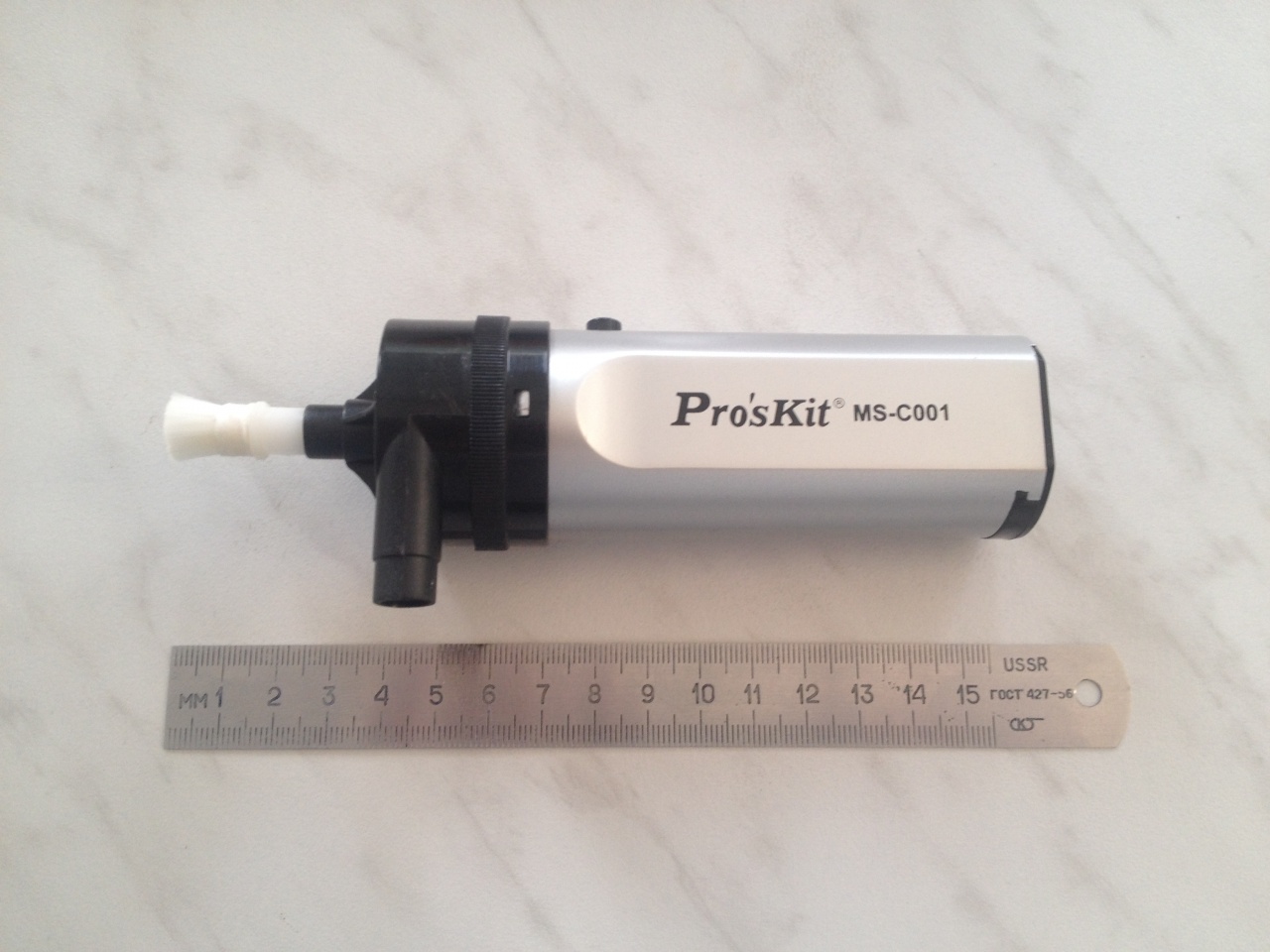

Профессиональные действительно дорогие. Недавно нашел такой - http://www.dx.com/ru/p/pro-skit-ms-c...6#.U34ZHijWnKM
Щетки с ним в комплекте плохие, поставил Bergion, стала точно. Ворсинки, пылинки убирает нормально. По мощности всасывания чуть слабее фирменного, но достаточно. И никаких трубок. Покупал в магазине как пылесос для клавиатур.

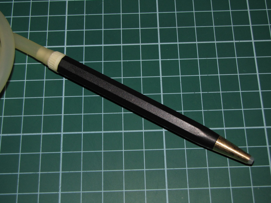

Нашел дешевый компрессор для вакуум из косметического программа, тихий и маленький, фильтр сделал из маленького автомобильного, для бензин, а аппликатор посмотрите фото ниже.

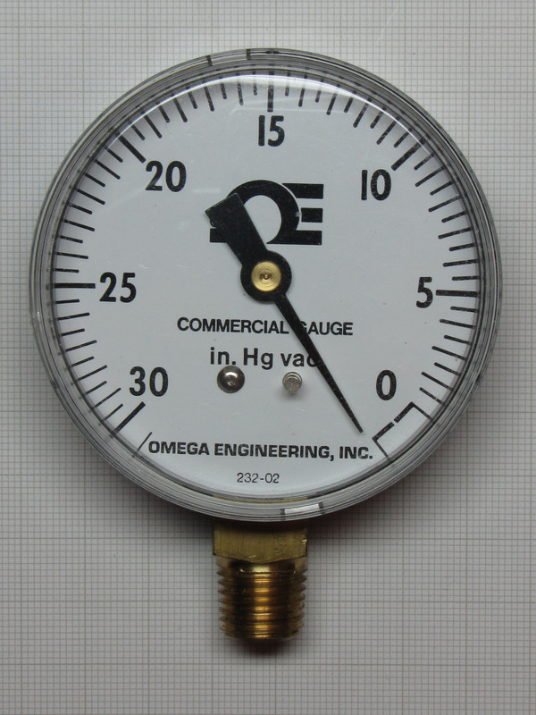

Доброе утро!
Конечно покажу фото, но это не значит много. Вакуум мерил, было 24" Hg (610 мм), не имею другого манометра, ~ 0,8 бар на входа вакуумного насоса.
