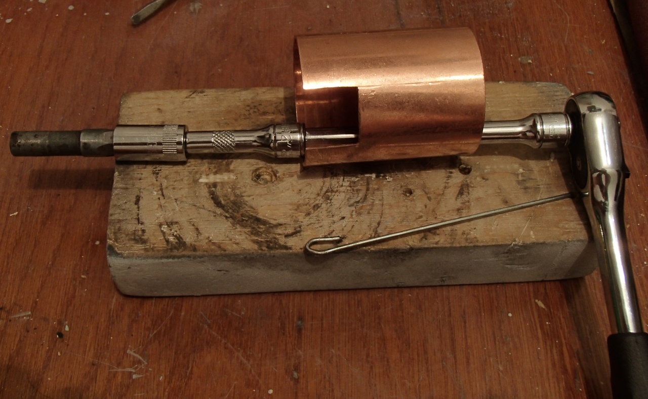

Скопилось некоторое количество часов морских в моей коллекции, хотя трудно назвать одинаковые часы коллекцией.
Года приличные , с 60 х по 80 е. минимум четверть вера отслужили.
Освоил переборку всех узлов, кроме барабана. И вот барабан. На форуме нашел инфу о станках, видео о самодельных станках для переборки барабанов.
видео, одно из... : https://www.youtube.com/watch?v=qz3YHjXJM0I

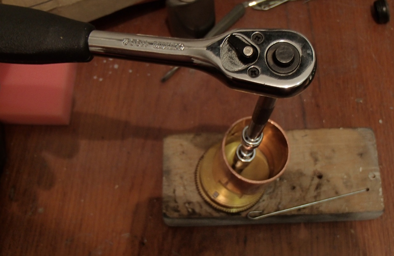

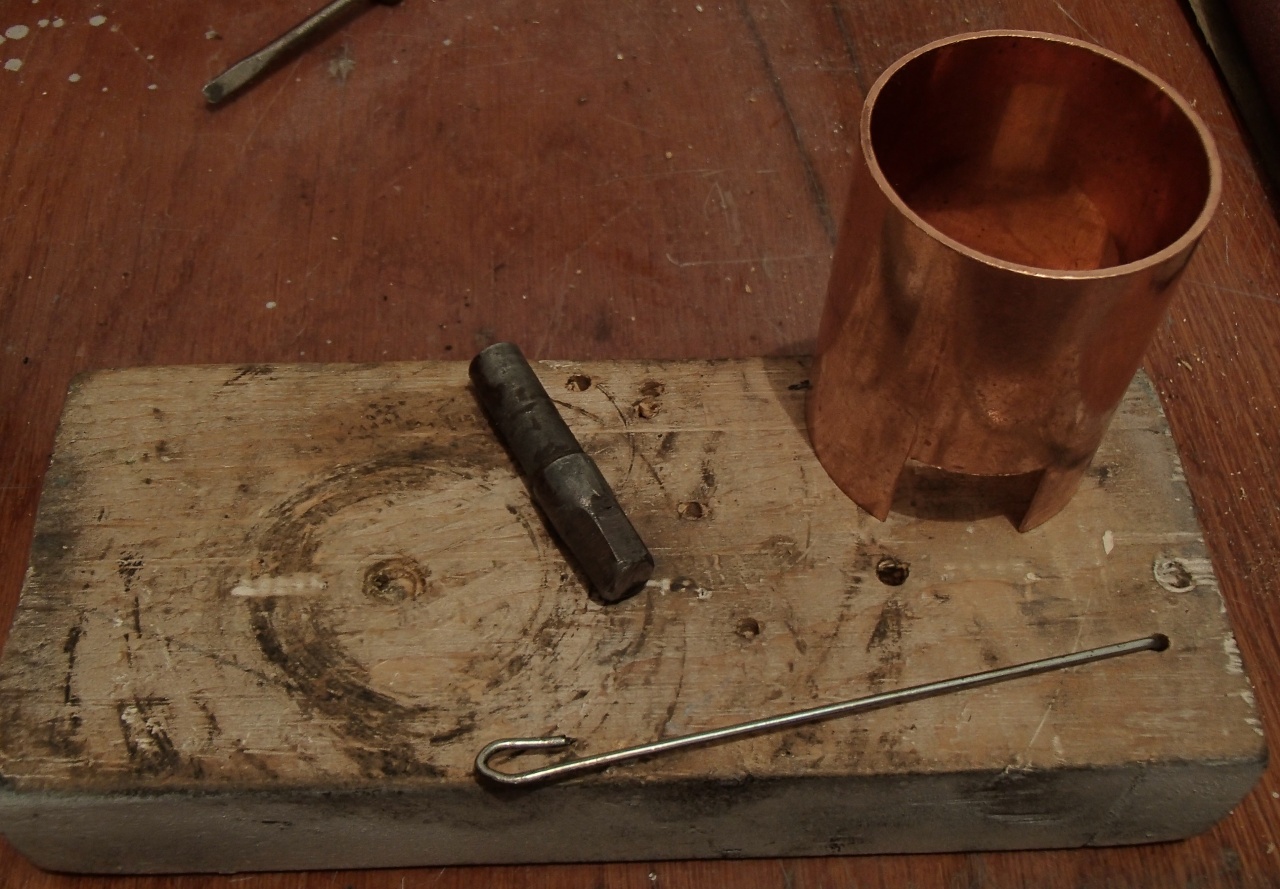

Станок не построил пока, но по быстрому собрал наборчик приспособ для работы с пружиной данных часов:
1 ключ-переходник , обрезаны "уши", конец заточен под шестигранник - 9 мм.
2 сам промежуточный съемник - по одному видео понял, что человек сделал медный, пошел в сантехнику, нашел медную муфту подходящего диаметра (по моему 45 мм). вырезается "окно"
3 деревяшка, брусок был, немного на нем иногда сверлил. подходящая дырочка нашлась + из спицы от зонтика сделал крючочек для пружинки.
4 был в наличии набор головок и тд, под 1/4 дюйма, используется вороток, удлиннители, и 9 мм головка (под ключ-переходник).
все!!! теперь нужен ПОМОЩНИК. Но у меня в наличии 2 сына, и буквально через 5 минут, просмотрев видео и приноровившись разобрали и собрали учебный барабанчик. Технология не отличается от видео, барабан держится рукой нормально, все реально.
в перспективе отверстие под ось в деревяшке усилить втулкой , может еще чего придумать.
Фото приспособ прилагаю.

Посмотрите здесь я делал подобный станок. Очень прост в изготовлении.

:-) в будущем планы.. просто с таким набором уже можно работать с пружинами.
