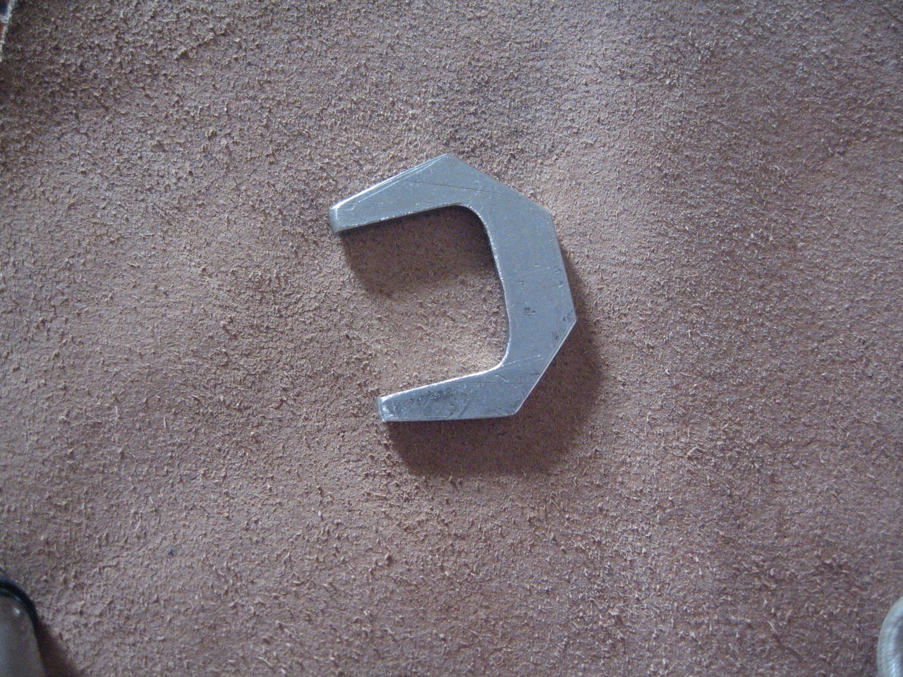

Задача: сделать ремешок и застёжку для электроники с довольно крупным корпусом размер под крепления ремня 20.
Начать решено было с застёжки как более трудоёмкой. Сперва набросал эскиз предварительно посмотрев по сайтам возможные варианты. Материал взял нержавейку 12Х18Н10Т толщиной 3 мм. на застёжку и 1 мм. на язычёк, хотя можно было из титана но олказался в силу двух причин плохо гнётся и полируется. Перенеся эскиз на металл выпелил ножовкой примерный контур,дальше 3 типами напильников запилил по разметке, зачистил на наждачке №80 и №150. Следующий этап сверловка отверстий под сёмную оську Ф 1,1. Далее гибка по радиусу застёжки и язычка; гнул в тисах с помощю 2 железок одна с внутренним радиусом другая с наружным. Результат на фото.

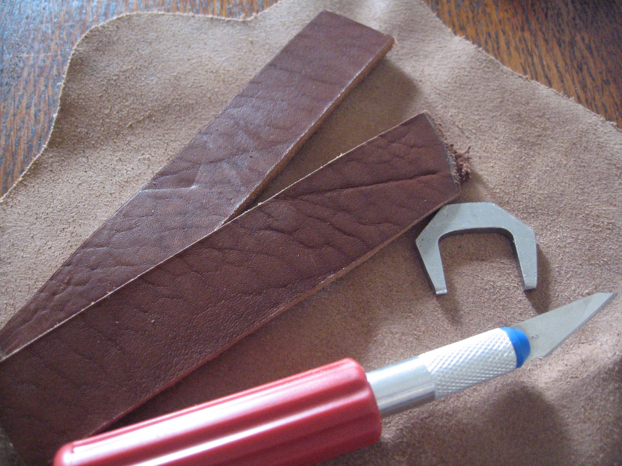

Следующий этап изготовление ренешка: из имеющихся запасов была выбрана коричневая толщ. 6 мм и белая на внутреннюю сторону 1 мм.

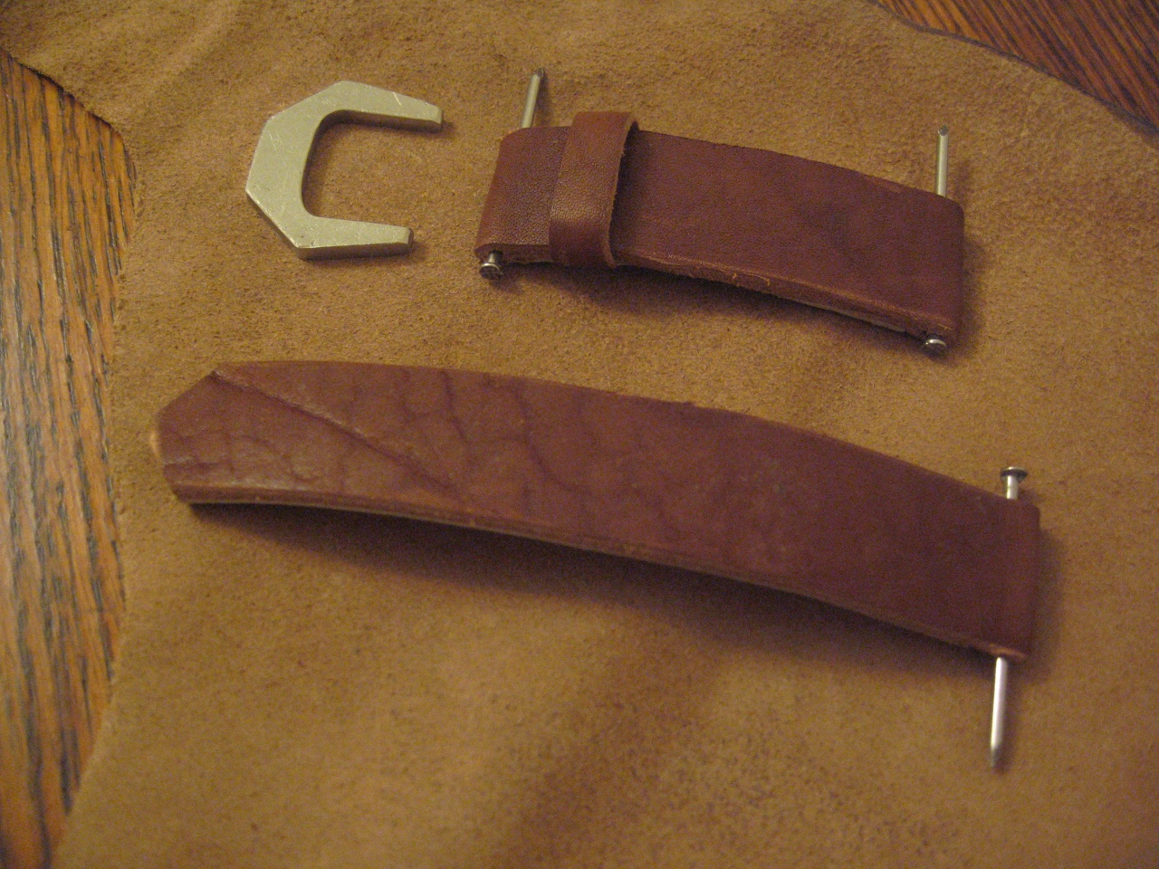

Сперва нарезал заготовки шириной примерно 25 мм далее срезал коричневую по толщине до 2 мм. Зачистил края подогнул, склеил на момент обувной. После высыхания обрезал до размера 20 и пробил отверстия.
Установил застёжку .
Далее планирую прошить но не знаю какие нитки взять: толщина, материал. И пока ещё не доделал пробойник под прошивку.

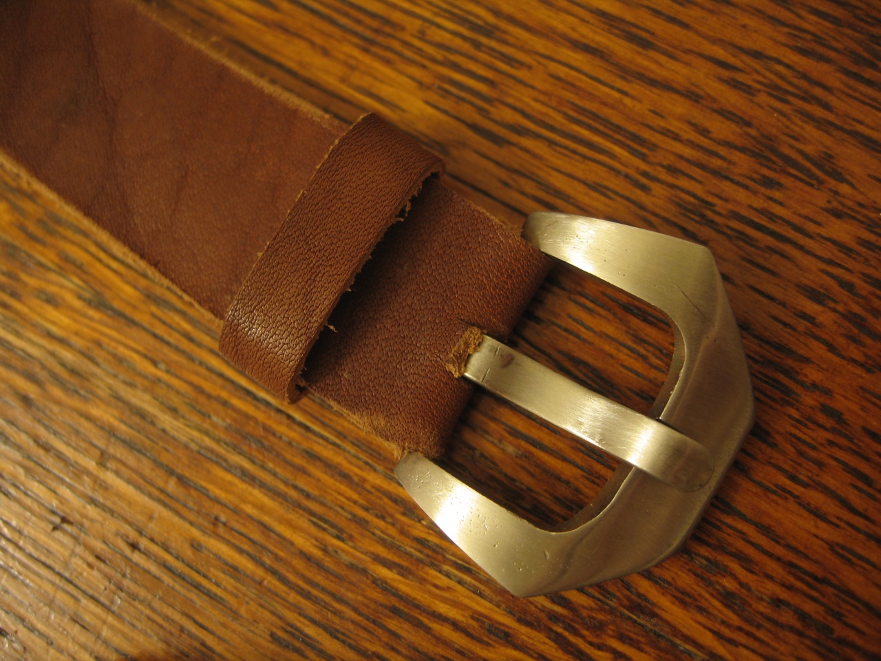

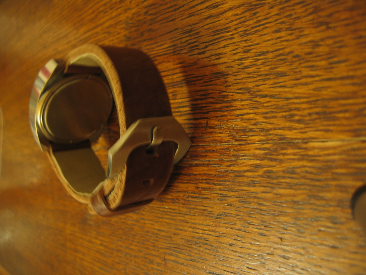

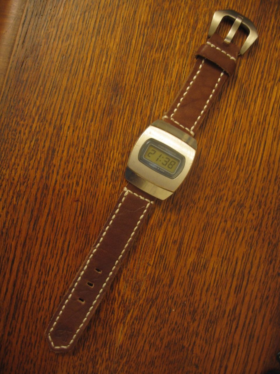

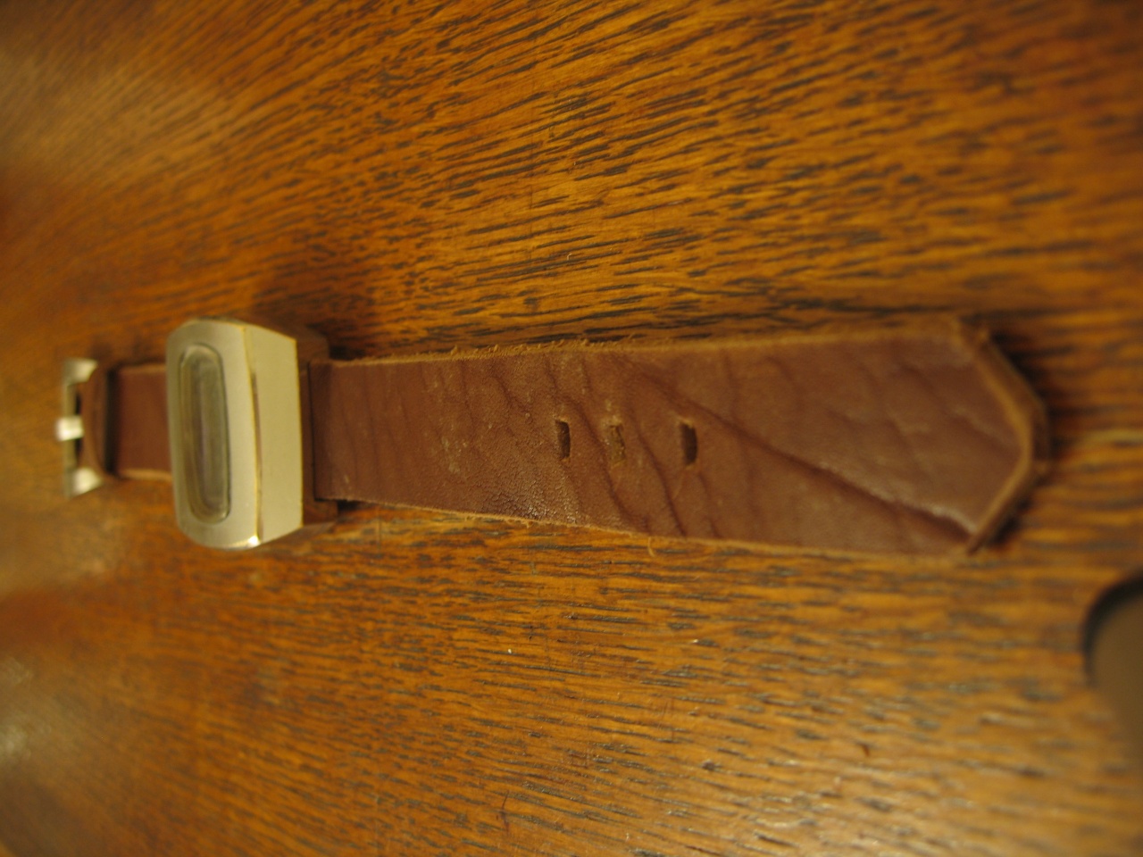

Ну вот и всё закончил очередной свой проект. результат на фото смотрите, завидуйте и делайте лучше поскольку во всех своих работах я всегда вижу где можно было сделать лучше.

Отлично получилось, поздравляю!

Уважаю ваш труд! Оригинальный ремешок получился. Могу ещё посоветовать покрыть торцы ремня "жидкой кожей" SAPHIR, продаётся в отделах обувной косметики. Оттенки различные, можно в тон подобрать. Получится стойкое и эластичное покрытие и ремень от фирмЫ не отличишь!
