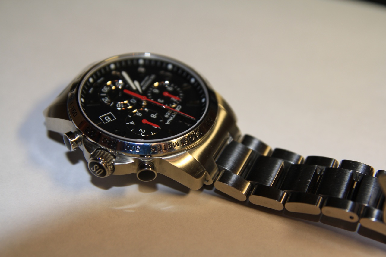

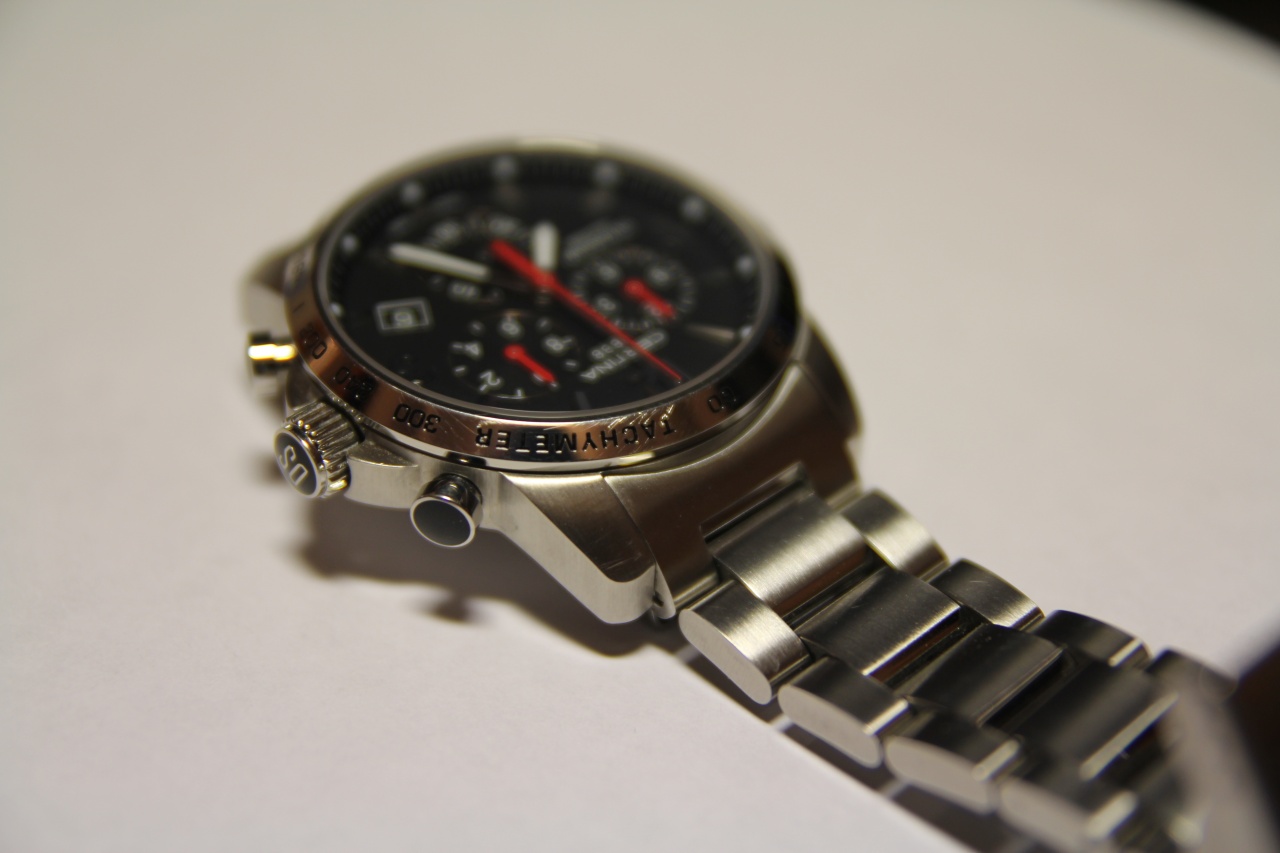

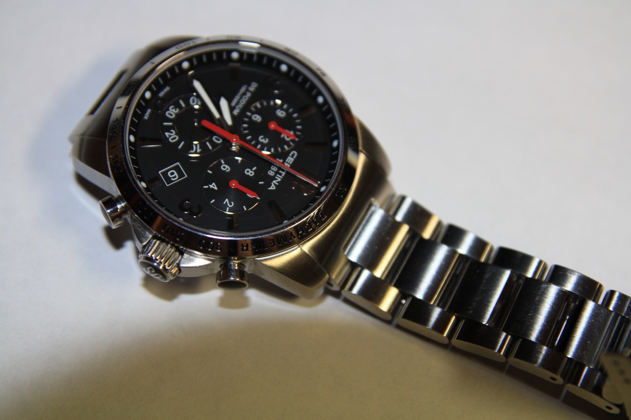

Добрый всем вечер!
Во время переезда поставил несколько заметных царапин на безеле. Подскажите, чем можно их отполировать? Все еще осложняется тем, что они пересекают надпись.
И еще на звеньях браслета куча мелких-мелких царапин. Особенного беспокойства у меня они не вызывают, но если возможно, то и от них хотелось бы избавиться.

Ну что, спецы, так никто и не подскажет чем заполировать царапины?
Подойдет ли паста ГОИ или нужны какие-то спец. средства?

Вы собираетесь каждый вечер их полировать? Паста ГОИ забьется на стыке стекла с корпусом и прочие щели, сатинирование не заполируете никак без специалистов, оно вам надо? Часы без царапин - это не часы
Конечно каждый вечер полировать не собираюсь, а вот убрать эти царапины с безеля, которые видны невооруженным взглядом, очень хочется. Кстати, сам безель не сатинированный, а полированный. Поиском нашел несколько тем, где люди полировали и пастой ГОИ, и полировочными салфетками, и пастами с наждачкой. Что в моем случае предпочтительней, чтобы и надпись со стеклом не повредить и часы привести в порядок.

кмк безель снимать нужно в любом случае.
ну, или потом будете здесь писать "где купить стекло и безель для..."

Рант полируется качественно только на токарном станке. Для этого его надо снять, вынуть стекло и потом поставить на станок с использованием внутреннего зажима. Такие царапины сначала надо снимать шкуркой, начиная примерно с 1000 номера, потом идти через все размеры до 2000, а потом только полировать сначала алмазом 7/5, потом 5/3. Иначе все будет фуфлом. Если попытаетесь снять царапины локально, то получите визуально заметную яму. Я бы вообще не советовал ковырять этот рант, т.к. велик риск стереть надписи если перестараться со шкуркой.

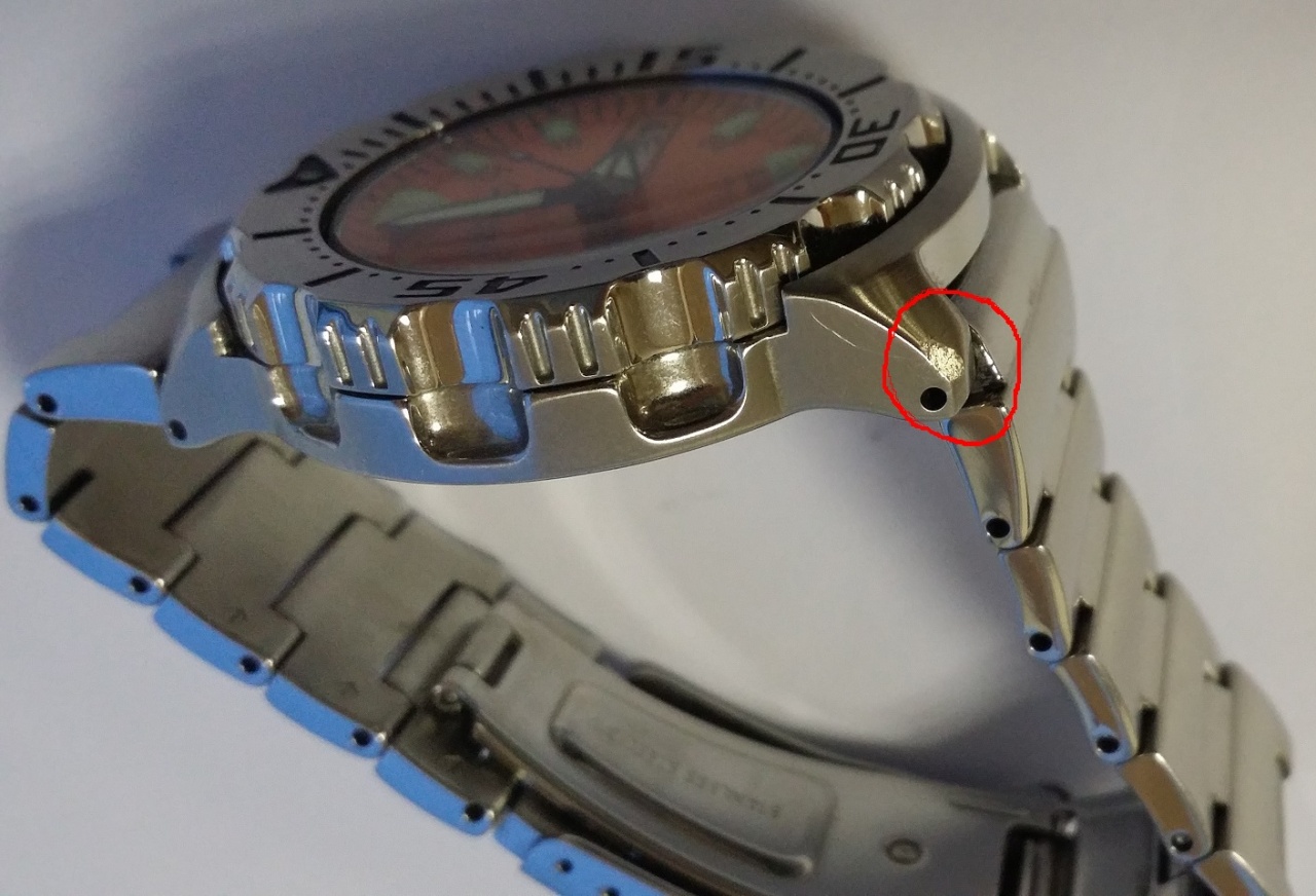

А вот такую «царапину» реально заполировать?
