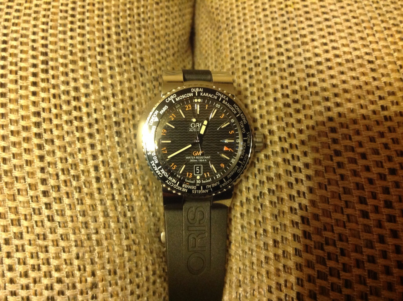

Стрелки второго часового пояса не совпадают с первым.
Как исправить?

Как вариант: вытяните заводную головку на одно деление и покрутите против часовой...
На моих Фредериках так переводиться малая часовая стрелка.

Во втором положении головки в одну сторону дата, в другую GMT. Иногда нужно крутануть резко, бывает залипает паразитная шестеренка.

Резко пробовал не помогло
Сообщение от vernikyeti Посмотреть сообщение
Стрелка второго часового пояса всегда впереди на 20 мин
Против часовой выставляется дата
По часовой второй часовой пояс

Посмотрите на фото там видно стрелка красного цвета показывает 7 часов, а минутная 6 часов 40 мин.
Красная стрелка всегда на 20 минут впереди при на стройке любых часовых поясов

Да в инструкции стрелки совпадают.
Сообщение от Lavrentii Beriy Посмотреть сообщение
Посмотрите фото там оранжевая стрелка должна показывать через 20 минут 7, а на фото уже стоит на 7.
Инструкцию читал там все мне понятно.

Стрелка второго пояса обычно движется с шагом по одному часу. Так что тут только снимать стрелку и переставлять. Не исключена и проблема с механизмом.
