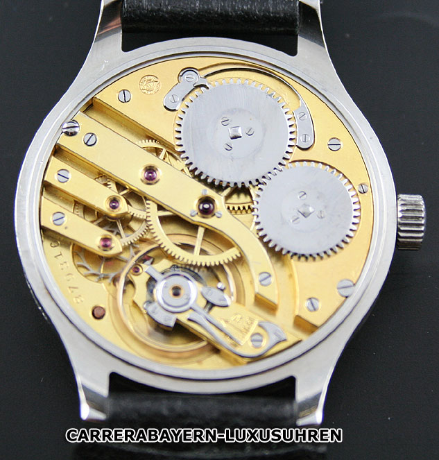

Специалисты помогите. Вот такие часы. Фото черно-белое, механизм желтый. Часы в артельном корпусе. Цветное фото из интернета.

Вторая половина 1920х. Если 18''' - то 65 или 66, если 16 3/4''' - то 73 или 74.
Благодарю Вас за помощь. Такой калибр шел в летные часы?

Если это 18 линий, то это "Лютеция", а он слишком здоров. А вот 74й был первым наручным калибром IWC.
А как понять 18 линий?

Линия — традиционная мера измерения размера часового механизма, равная 2.255мм.

18 линий = 39,9 мм.

Чтоб больше такой вопрос не возникал, вот Вам полная таблица соответствий размеров: американских "сайзов", франзузских линий и милиметров с дюймами.

Спасибо большое. В калибре 65, видел на иностранном сайте, перевод стрелок через кнопку. Если в 66-ом выдвижением заводной головки, то у меня 66-0й. У меня 18-ть.Но часы не выглядят большими, с корпусом без заводной головки 43 мм.

65й / 66й = опенфейс / хантер. Перевод поддавкой или головкой зависит от времени выпуска. Они выпускались с 1890х по 1930е. 73/74 выпускались с 1913 по 1930е (если не ошибаюсь, то по 1931-1932й).
В карманном корпусе с полноценным подвесом они побольше 43 мм будут.
PS. Кстати, из этих четырех самый редкий - 74й. Выпуск около 15000. Остальных по 40-50 тыс.
