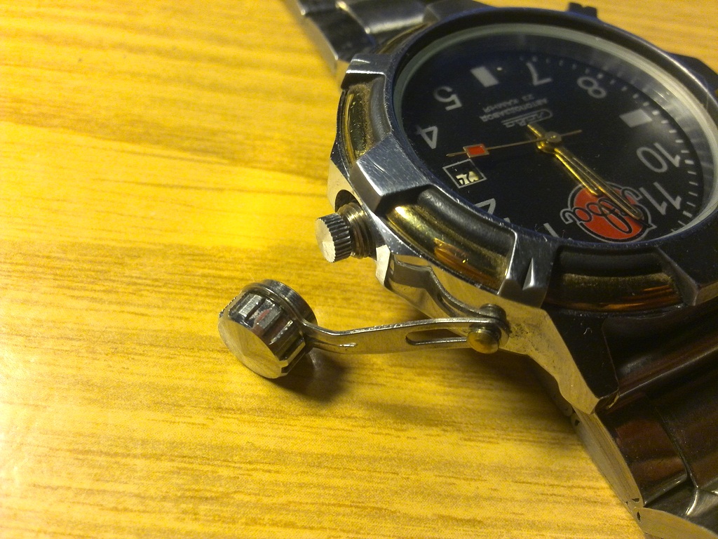

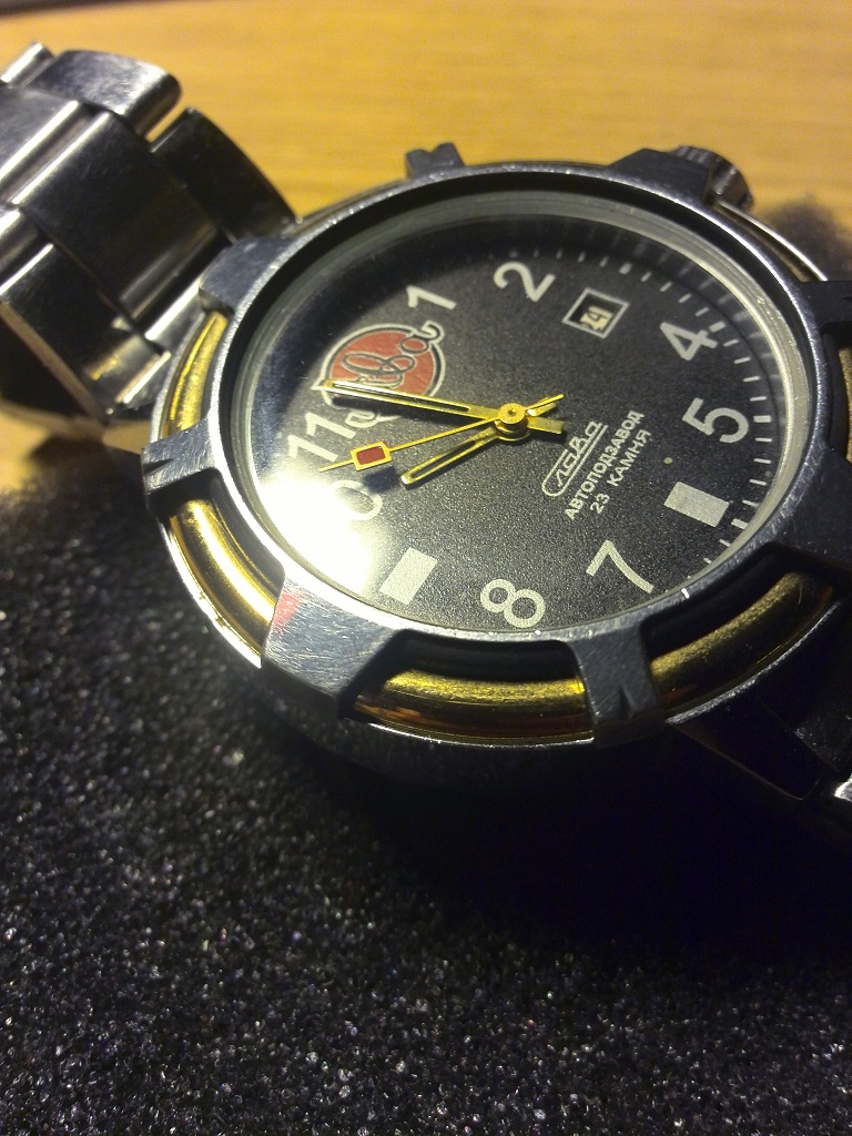

Слава Ява
Наткнулся дома на вот такие интересные часики. Были когда-то выиграны отцом от понятной всем табачной компании=) В сети так и не нашел ничего про них, да и вообще ничего похожего. Открывать корпус не хочется=( Кто-нибудь сталкивался с такими? Что это за часы, что за повышенная водозащита (ЗГ закручивается)?

Очень смущает надпись 23 камня, т.к. ничего с автоподзаводом и 23 камнями поиск не выдает.

Слава в отличии от Ракеты,,считала,,опорные камни календарного диска(4 шт.по моему)

Ага, а в одинарном календаре их как раз нет. 27-4=23. База от механизма 2427 (27 камней), на который посадили одинарный календарь от 2415. Был ли у такого механизма индекс (по идее доложен быть 2416), не знаю.

Изначально 2414 была на 21 камень. Поскольку прздние славы - на один положить, другим прихлопнуть, тут сразу их и приплюсовали 21+2=23.
Однако есть мнение, что это 2416

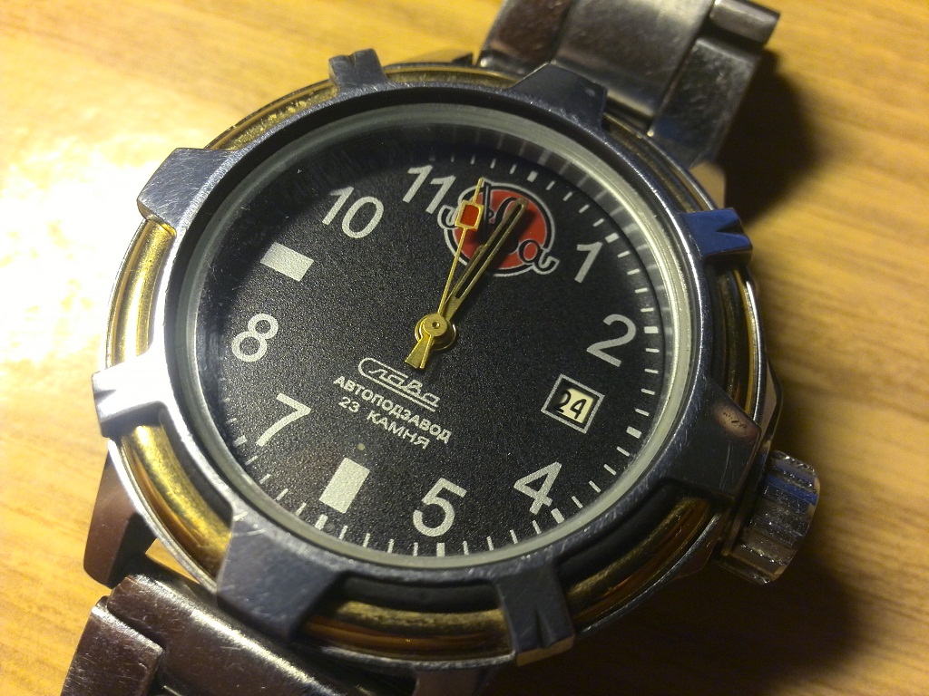

Спасибо за ответы! Сделал еще пару фоток=). Повышенная водозащита - это сколько? Есть желание в них летом поплавать

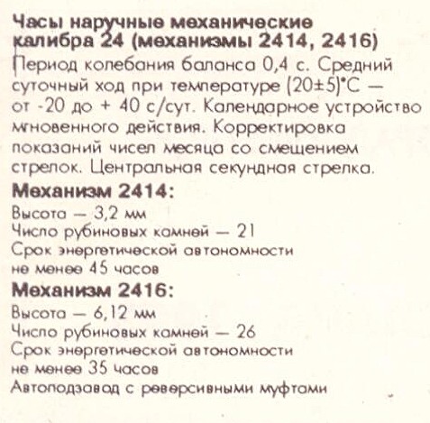

23 камня, это странно. Слава поздняя, российская. Мех 2416, должно быть 26 камней.
Может там внутри Полёт стоит?

Часы хорошие, но плавать в них не стоит - протекут.

Т.е. закручивающаяся ЗГ там для красоты и брутальности?)) вообще часики очень большие и толстые. создается впечатление неубиваемости)) толщина 12мм.

от брызг и дождя только, может быть под душем можно, а если с погружением, то точно протекут, они не водонепроницаемые. Крышку не советую дома открывать, без пресса не закроете потом.
