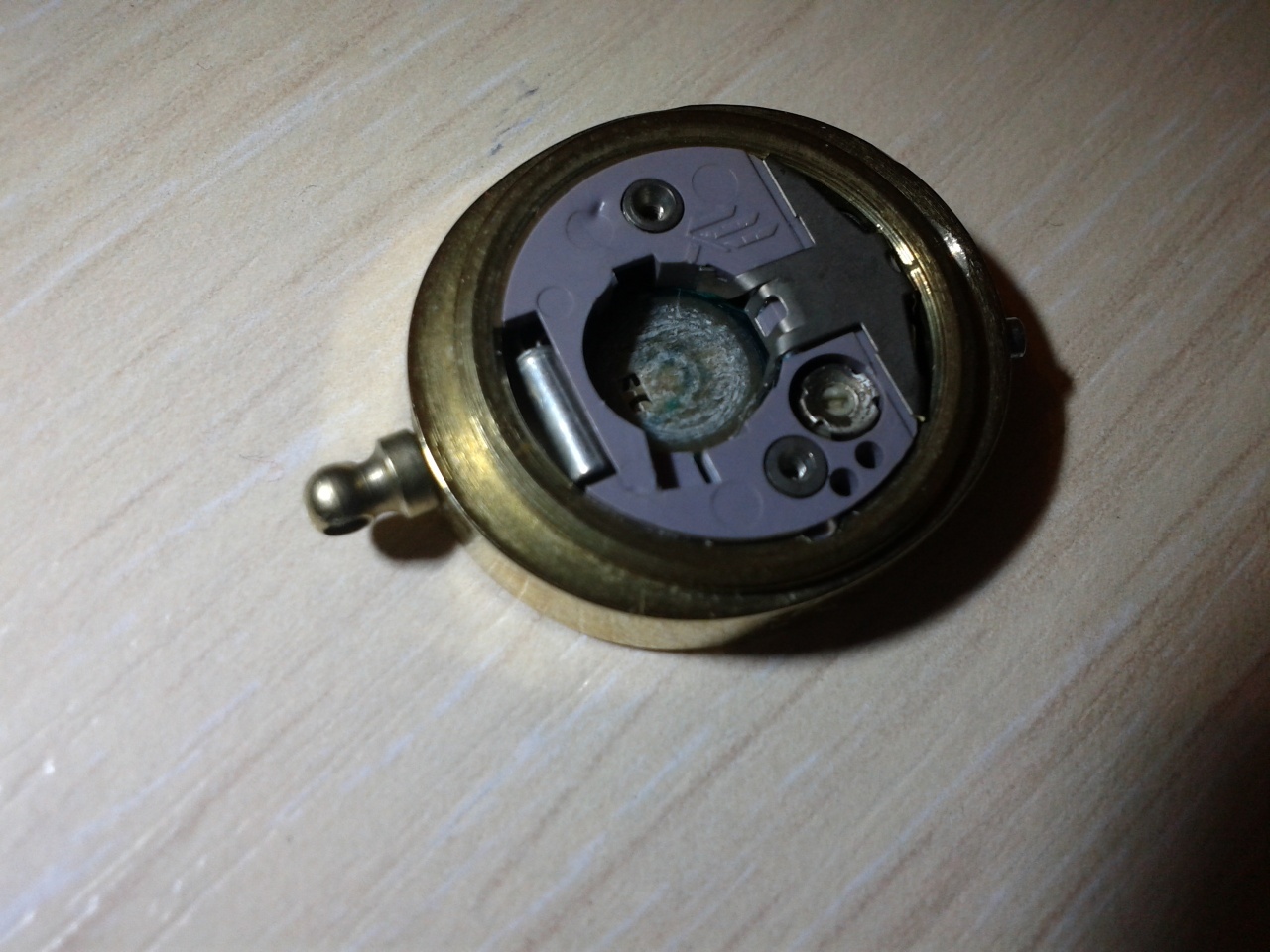

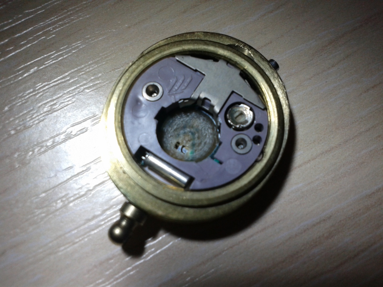

Здравствуйте.
Подскажите плизз,все ли контакты в этом модуле на месте???
Мне кажется,что внизу в ячейке для батарейки должен быть"-" где-то в районе отверстия или я ошибаюсь...или может не тот ЭП сую(LR41(736))?
Контактик в то отверстие приспосабливал - не запускаются всё равно...

Контакт там должен быть. Только чтобы его туда, как вы говорите, приспособить - нужно полностью разобрать модуль и припаять. Батарейку суете ту
А вот под плюсовым контактом должна быть пружинка, идущая к плате, именно ее часто теряют при разборе модуля. Или там элементарно нет контакта, такое тоже бывает.

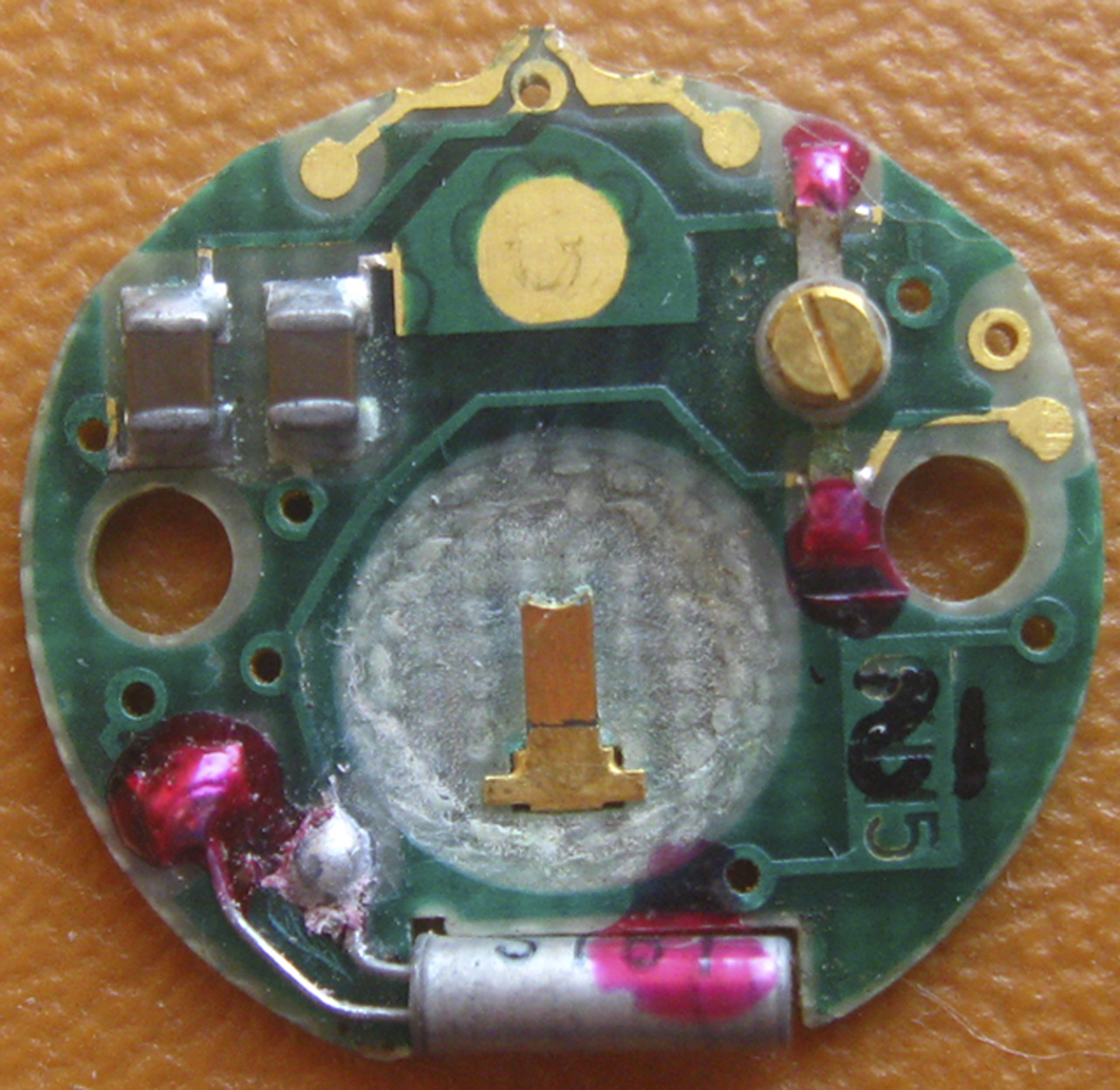

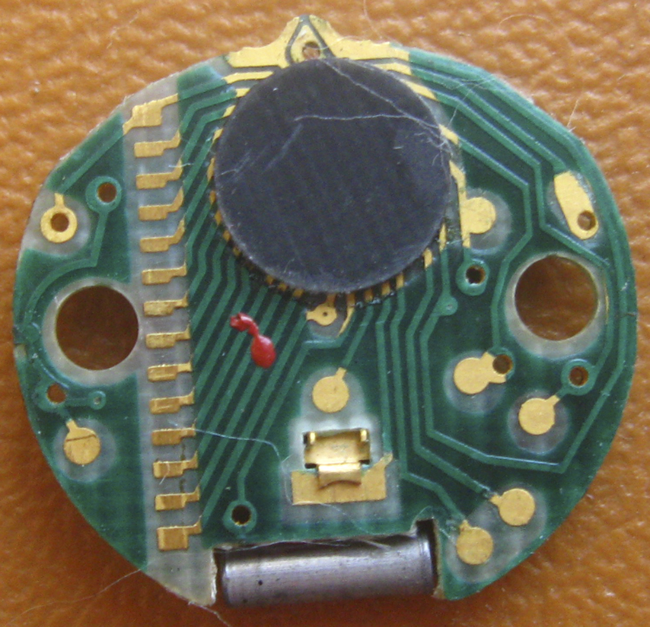

Сообщение от sanjok Посмотреть сообщение
Может поможет..

Кстати, этот самый контакт на втором фото не припаян - рекомендую всё же паять.
sanjok (02.12.2013)

Всем огромное спасибки!!! Фото платы очень кстати!!!
