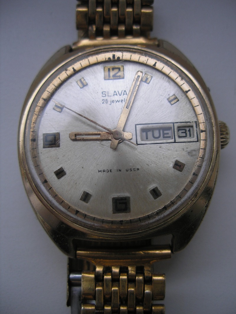

Здравствуйте) есть вот такие часы и меня настораживает циферблат - по краям такое ощущение либо краска сошла или циферблат не от тех часов, либо всё так и должно быть? Помогите пожалуйста)

Цифер начал облезать. Естественно, начинается это с краю, где больше попадает и конденсируется влаги.

Тоесть, циферблат радной для этих часов вместе с корпусом? И можно ли восстановить как - то циферблат?

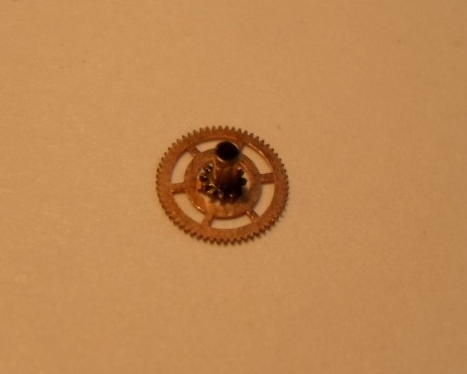

Подскажите пожалуйста, у меня точно такие же часы - они на ходу, заводятся, секундная стрелка движется, а часовая и минутная нет. В режиме перевода стрелок все стрелки двигаются (но очень легко), дата, число переводятся. Что там может быть сломано?
Протёрлось колесо на минутном трибе.

Смотрел, оно вроде в норме, все зубы на месте, в режиме перевода стрелок вращается. А протерлось это как должно выглядеть, стерлись зубы или само колесо относительно триба стало прокручиваться?

Стальной триб, который внутри, слишком легко проворачивается внутри латунного колеса.
Именно латунное колесо и надо поменять.

А еще подскажите - вторые такие же идут только циферблатом вниз, как перевернешь - сразу баланс останавливается. Верхняя (если часы цифером вниз) цапфа оси баланса сломана?
Так и есть. Хроническая болезнь у Славы.

Еще раз спасибо, все получилось. В первых заменил колесико вместе с минутником (оно действительно относительно триба прокручивалось), а во вторых часах баланс заменил и все заработало!
