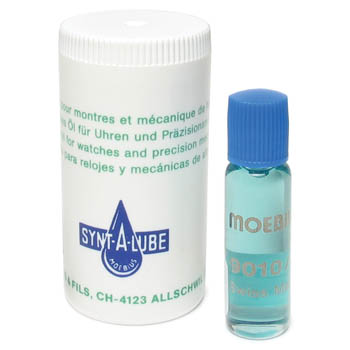

оно шло в комплекте с инструментом?
по описанию похоже на moebius 9010, есть фото бутылочки?

moebius 9010 - анкерное. По сроку хранения - у меня есть одно масло 10-летнее. Никаких видимых изменений, нормально пользуюсь. Но хранить надо в темноте, как положено.

9010 универсальное масло для наручных часов. Им можно смазывать камни баланса, ангренажа и даже палеты анкерной вилки. Хотя для палет лучше 941.

по 9010 все ясно, не ясно только какое масло у ТС

Голубое у Moebius видел только 9010.

а у Bergeon?

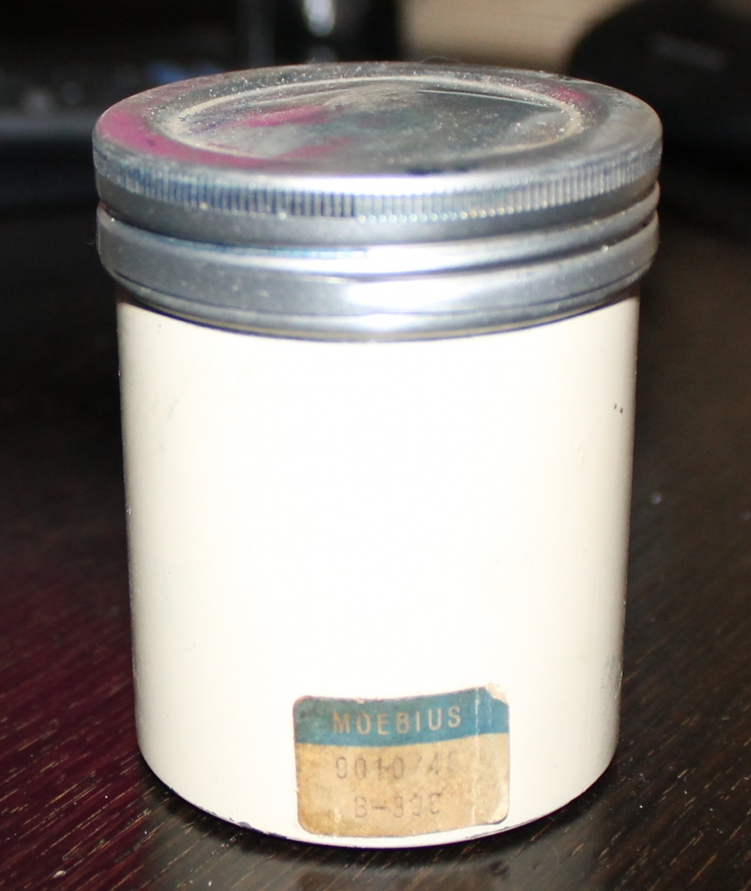

Всем спасибо за ответы...вышла накладка( не по моей вине)..масло оказалось MOEBIUS 9010/46, предназначение известно). Индекс 46-объем в мл?
да
по назначению - легкое масло для малонагруженных цапф, таких как цапфы: секундного, анкерного колес, баланса, вилки в крупных калибрах, реверсивных муфт автоподзавода, также можно смазывать палеты вилки в низкочастотных калибрах
