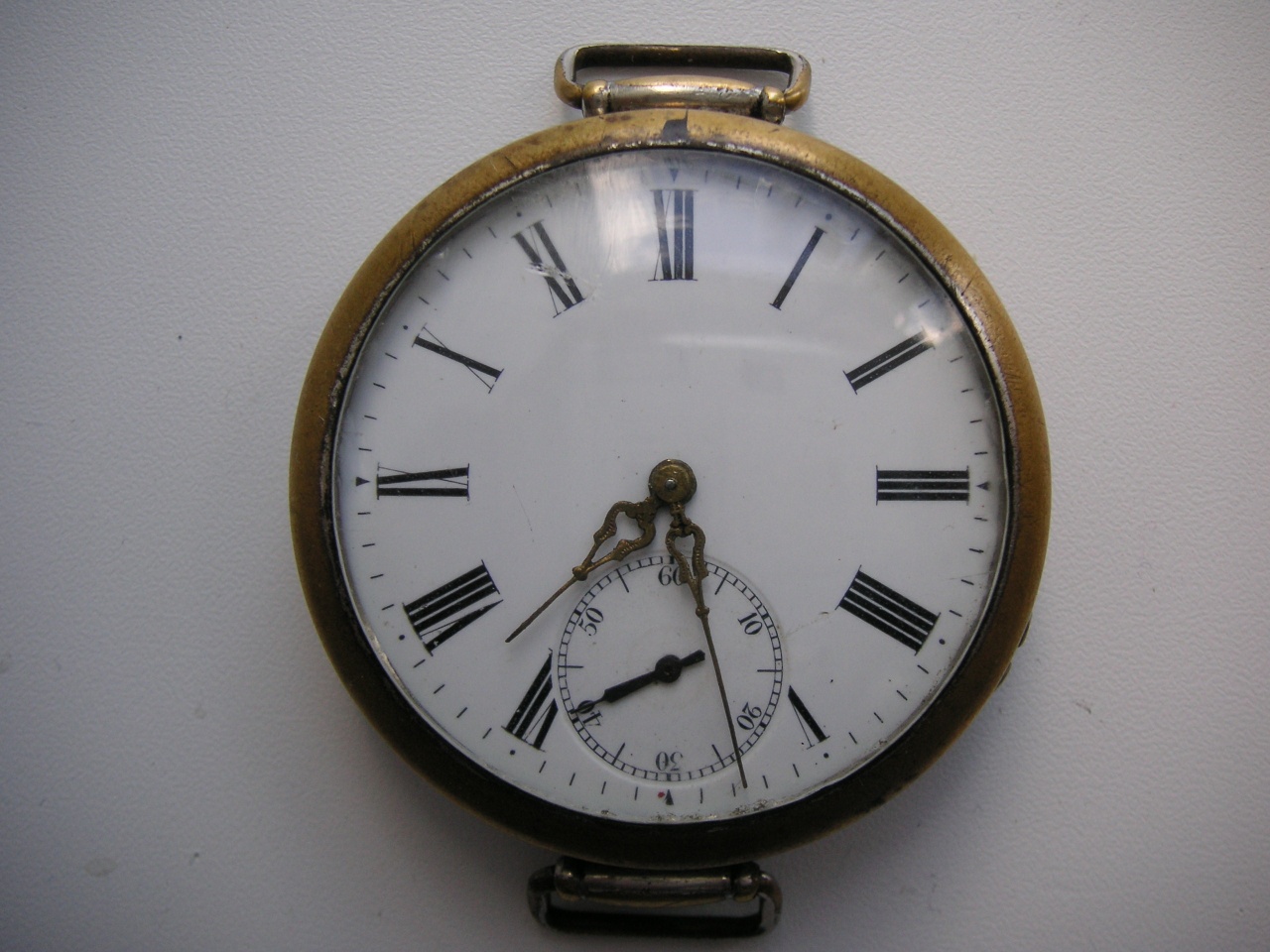

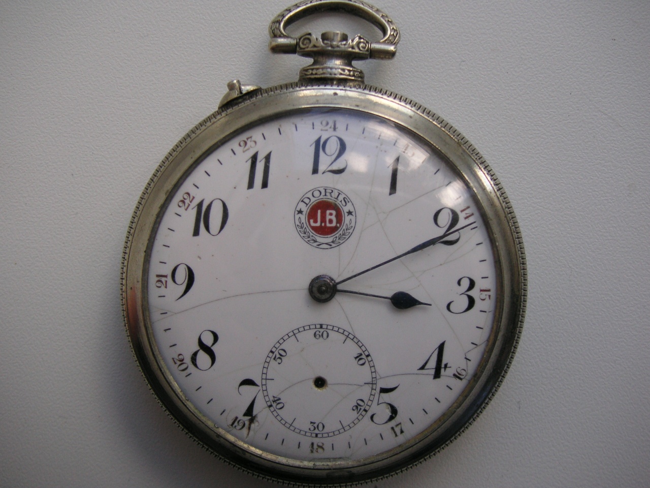

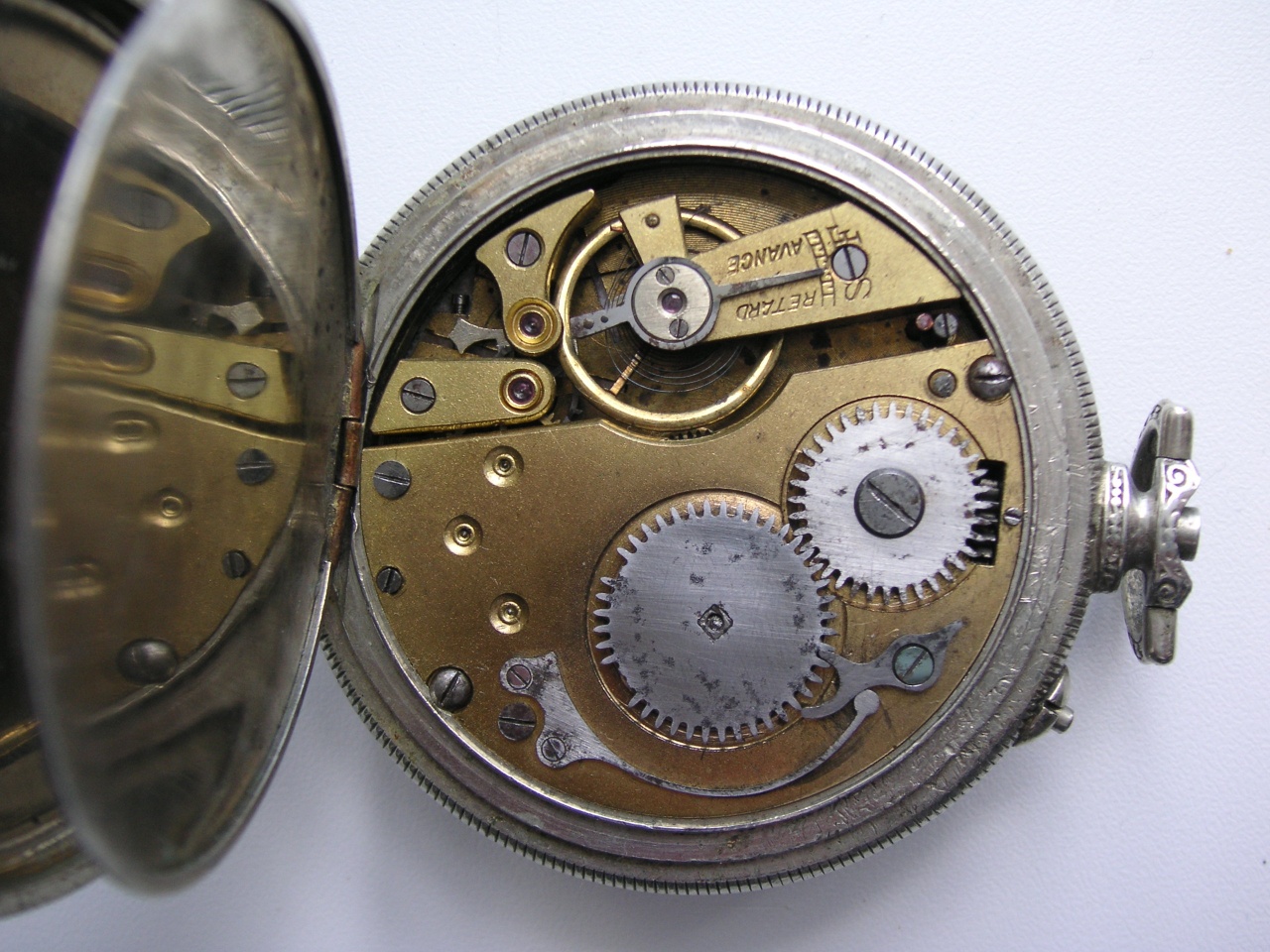

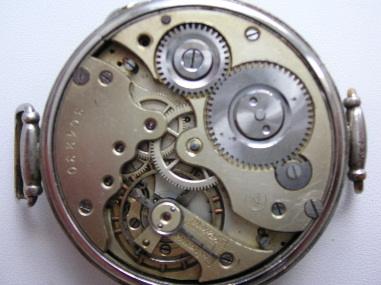

Хотелось бы узнать что за часы?

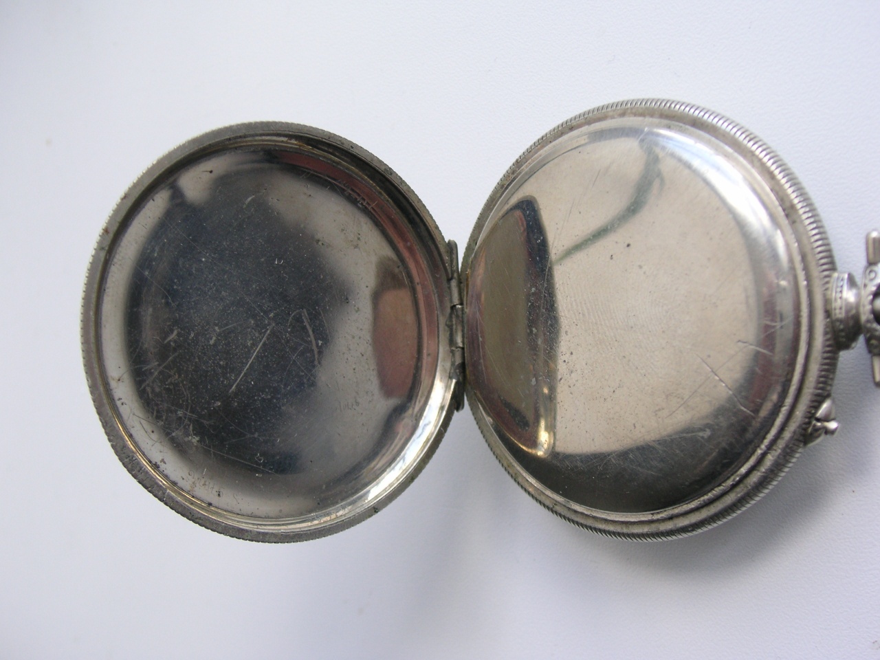

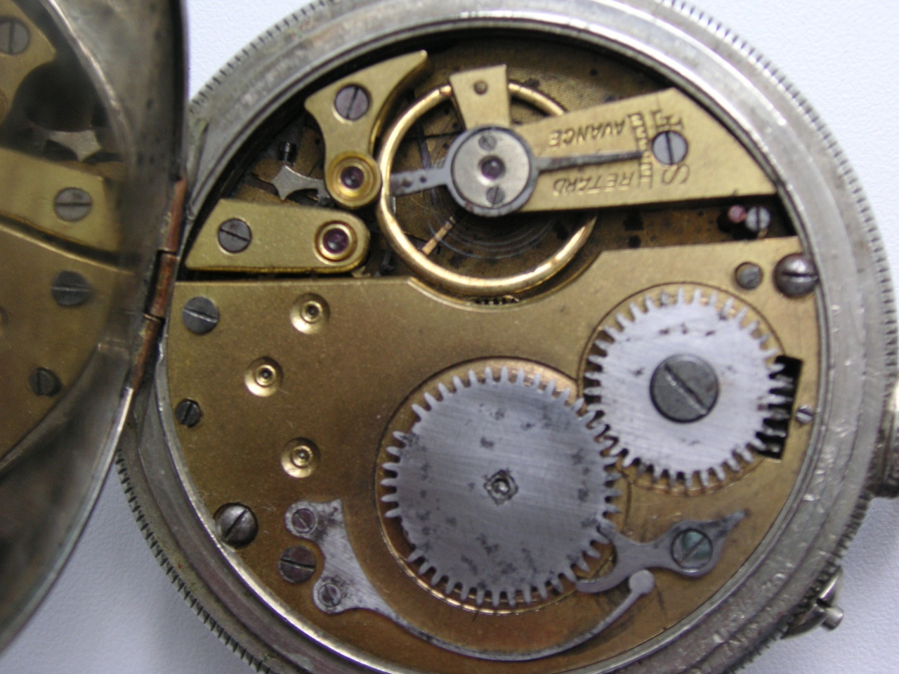

Помогите пожалуйста определить марку и год часов,расказать про эти часы,как и где отремонтировать или найти запчасти.

Первые, с анкерным механизмом среднего качества, думаю отремонтировать возможно.

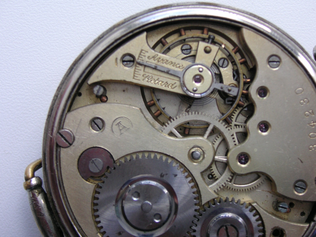

Вторые - штифтовка типа Roskopf. Ремонтировать нецелесообразно. Ремонт, судя по фото выйдет в разы дороже самих часов. Обломан винт на колесе, его надо высверливать. Обломаны зубья на колесе. Похоже, оси баланса сломаны.
Нет зав. вала с головкой. Битый циферблат.

На первые часы нужен заводной вал с головкой , для вторых ищеться донор.

Нормальный часовщик легко выточит зав. вал. И зачем донор для вторых часов. Такие в отличном состоянии на ходу не дороже 1,5 т.р. будут стоить. Если уж сильно хочется, то проще и дешевле купить аналог в хорошей сохранности на ходу, чем заморачиваться с ремонтом этих.
