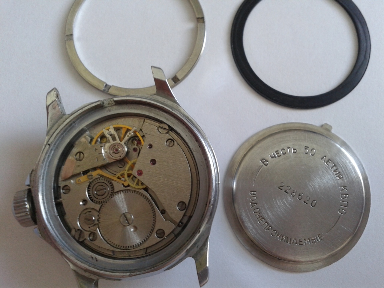

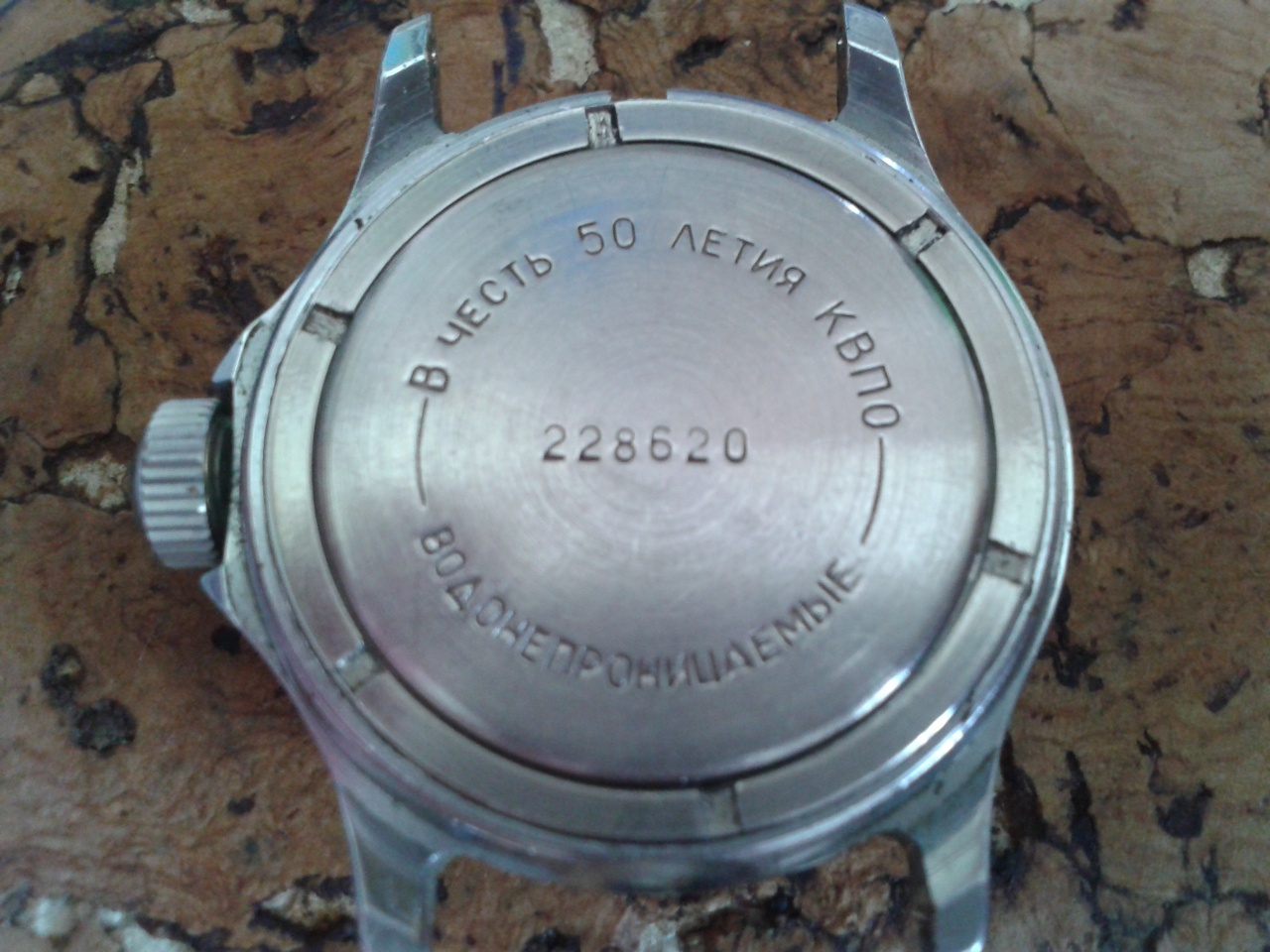

Доброго времени. Помогите сориентироваться по этим часикам. Штамповка на крышечке - КВПО(Краснознам. Восточ. Погранич. Округ) соответствует циферблату(1945-1995) только по 50-летию,однако округ образован ещё до ВОВ...В чём тут засада??? И к каким Востокам они относятся : амфибия или командирские??? Спасибки.

А ЗГ на резьбе? И резинка уплотнительная предусмотрена. Очень могут оказаться амфибиями.

ЗГ на резьбе и резинка в наличии - оба этих элемента присутствуют и в Амфибиях и в Командирах...

Нашел на форуме:
Отличие амфибии от командирских: массивная задняя крышка с соответствующей надписью амфибия, безель только с круглыми отметками, без всяких треугольников, Часовая стрелка в виде треугольника и секундная стрелка с люминофором. И самое главное массивная заводная головка.

стрелки как у юношеских, корпус и зг тоже вроде похожи, надо на размер посмотреть
циферблат к 50-летию победы, а не именно округа. Может, кто-нить и подсобрал. самое редкое тут - задняя крышка с надписью

У меня такие же в разборе валяются. Крышка с таким же штампои. Может округу звание краснознаменного в этот год дали как вариант.

Командирские могут быть и без резбового ключа. 2214 к примеру. А вот его наличие говорит, что это амфибия.

Главное отличие -корпус, стрелки, крышка- секундная на ранних командирах встречалась со светомассным кружком.
Корпус командиров имеет приливы у головки, амфибия нет.

Интересные.
А они обязательно должны быть Амфибией или Командирскими ?
Имхо это и не то , и не другое. Сами по себе
Но ближе к Командирским ...Однозначно
