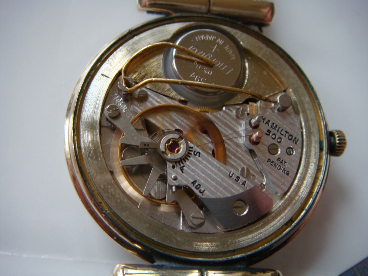

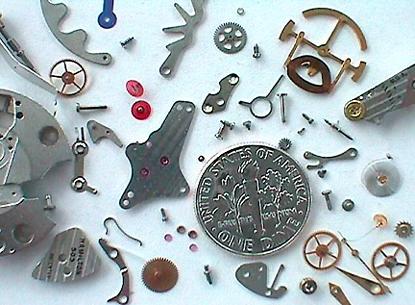

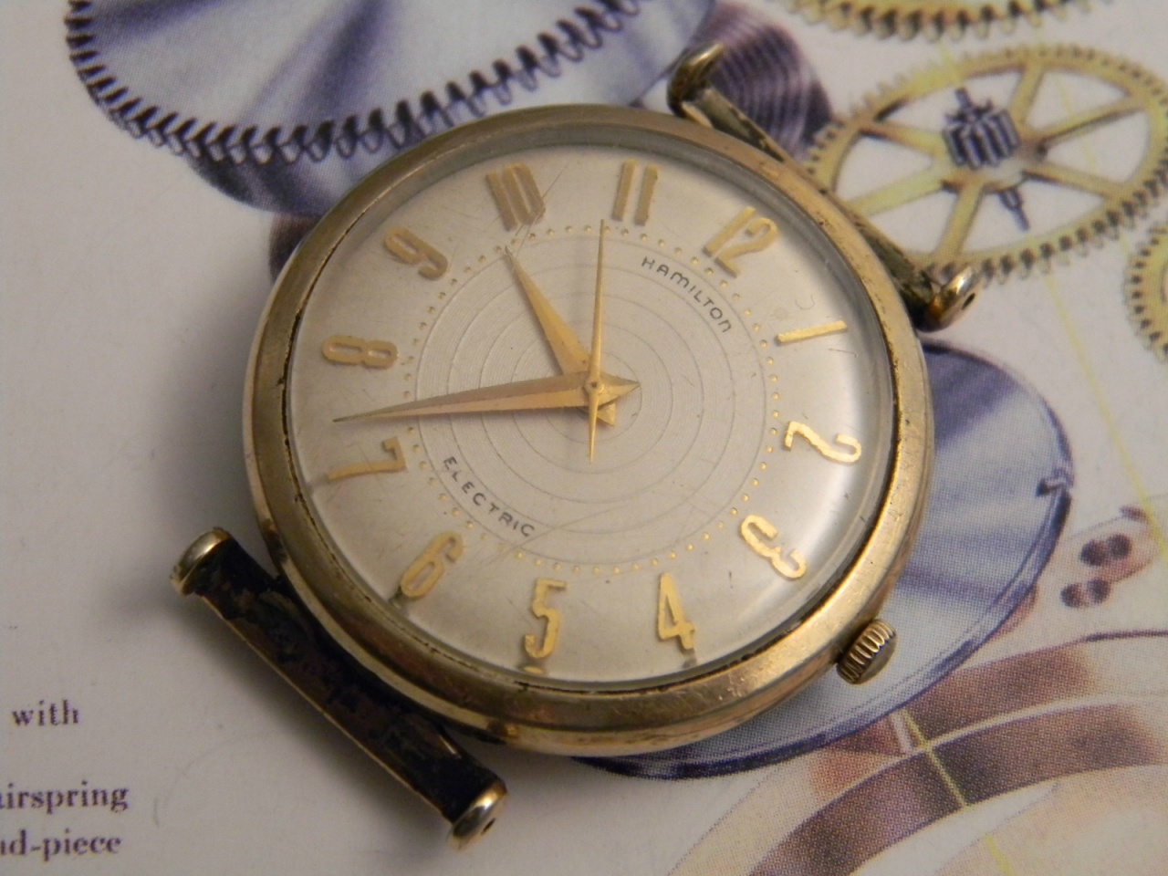

Нужна помощь мастера. Hamilton 1960 года
Всем привет. Ситуация следующая. Давно приглянулись часы Hamilton модели 500A или полное название Hamilton sea-lectric. Охотился за ними долго и был счастлив, что удалось выиграть их на ebay.
Изначально знал, что часы не ходят, поэтому покупал вслепую в надежде, что по прибытию в Москву я без труда найду мастера который сможет мне помочь в их починке. Обойдя кучу мастерских-везде слышал один ответ, что такие часы не чиним (внутрь даже особо никто не лез) В данный момент их сдал в хорошую мастерскую и жду ответа от них.
Что бы не терять времени на случай неудачи или каких то проблем, хотел бы спросить форумчан мнение о часах, какие проблемы в принципе могут быть, насколько действительно сложен такой ремонт, кто непосредственно имел дело с подобными механизмами. В общем интересует любая информация т.к. желание довести часики до ума очень сильно. Более того, как говорит один мой знакомый "железо не должно побеждать человека, человек должен побеждать железо, а не наоборот"
На дворе 21-ый век и как то не верится, что в Москве нет профессионалов способных решить данную проблему. Спасибо за внимание.Фото часов и механизма прилагаю. Кстати наши часы слава 114 были полностью скопированы с этой модели Hamilton, может быть есть эксперты по славе? Говорят там даже детали взаимозаменяемы.

А чего вы хотели?
Официально такие часы в СССР не попадали,соответственно официального сервиса то-же не было - запчасти откуда брать???
Эти часы уже редкость за бугром - запчасти там то-же почти закончились
Слава была наша...так их было в разы меньше выпущено,чем Слава-транзистор.Причем не факт,что запчасти у Хамильтона и Славы взаимозаменяемые

Наверное я идеалист) Но мне просто казалось что в наш век высоких технологий можно починить если не все что угодно, но часы выпущенные в 60-ые точно.
Потом было бы понятно если бы сказали "у вас поломана деталь А" или "у вас не хватает детали Б, они редкие и их не найти" Я хотя бы примерно понимал в каком направлении двигаться и что искать по часовым мастерским (за бугром) Удивляет другое-почти во всех мастерских Москвы слово электромеханические уже вызывало какое то недоумение и обычно говорили-"кварцевые что ли?" То есть никто даже не взялся посмотреть, что бы понять что там сломано. Только в одной мастерской, но там пока тишина-попросили подождать. Жду

Проблема в этих часах только если катушка оборвана, а в остальном все делается. Пишите в ЛС. делал я подобные часики.

Купил на e-bay десяток Timex Electric и не смог поднять только один, там банально потеряли ответную часть одного из конусов баланса.

По мастерским все понятно - Вы в сервис Мерседеса загоните довоенного мерина - мастера тоже не возьмутся. Часам полсотни лет, на них сейчас никто не обучает. Часы коварные - магнитными накладками легко порвать катушку. Надо представлять, как расположены контакты, где окисляется, где еще что. Спецов по калибру осталось единицы по всему миру - старая умершая технология. Есть люди, кто готов поковырятся с часами и техдоками, но не надейтесь, что это приведет к положительному результату. 50 на 50 имхо.
