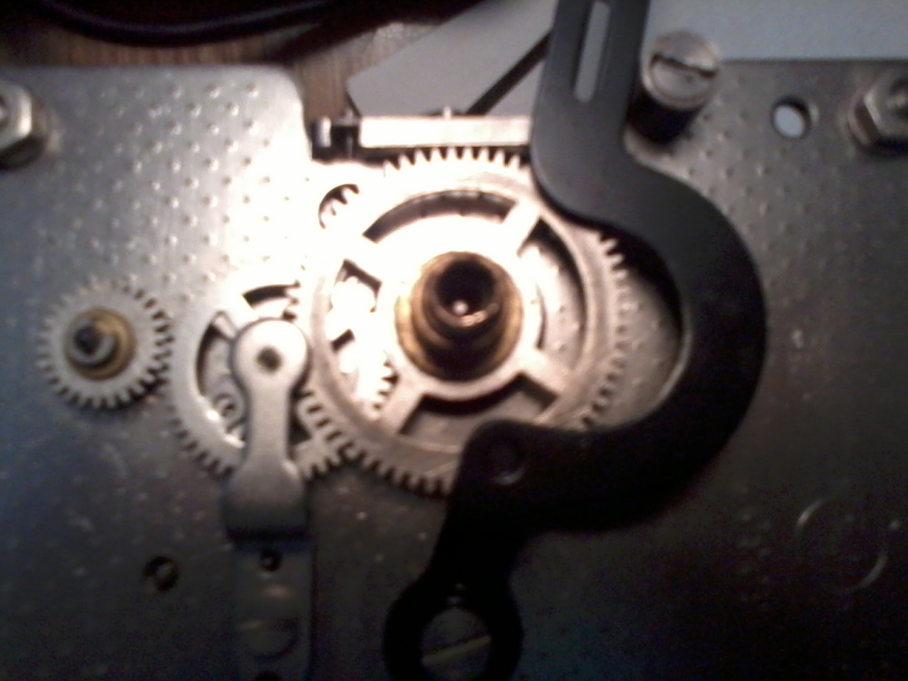

Если часы останавливаются с закрытым стеклом, сек.стрелка недопосажена до места.
Возможно действительно Вы слишком глубоко посадили стрелку, в этом случае ее просто немного нужно приподнять.
И третий вариант, снимите сек.стрелку и проверьте ход.
Погнуть цапфу колеса в этих часах проблематично, она глубоко утоплена в минутнике и достаточно большого диаметра.
