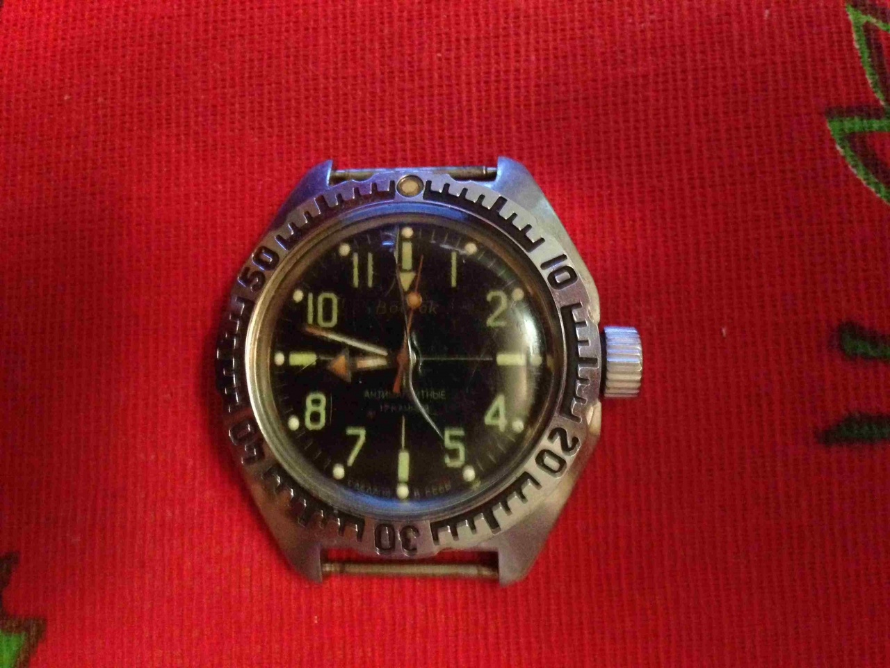

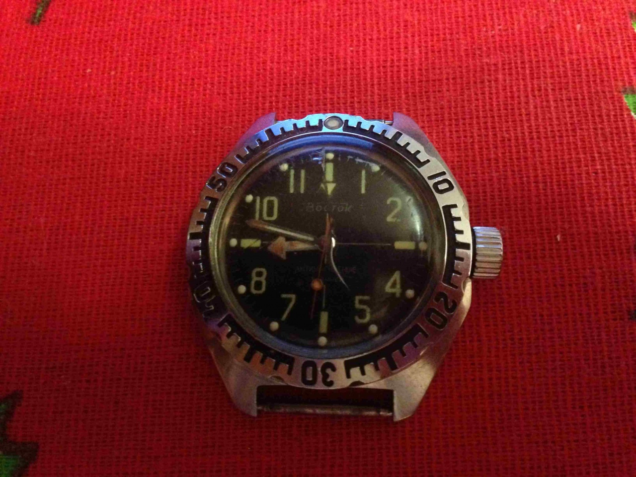

Уважаемые форумчане!
Достался мне Восток, лет 15 часы пылились без активной носки. Но ценны для меня как память. Хочу привести их в приличный вид, поменять стекло и стрелки, может заменить безель.
Собственно, прошу подсказать где можно купить:
1. Минеральное стекло.
2. Стрелки.
3. Безель.
P.s. и, пжл, просветите какая модель Востока.

модель 2409, восьмигранная амфибия второй половины 80 годов. минеральное стекло поставить не возможно.

Стекло- на ************ , пластик.
стрелки чистить и люм обновить, безель - помыть, он живой, судя по фото.Хорошая Амфибия будет.

Стекло найти будет проблема. Там родное толстое амфибийное впрессовывать надо. Тонкое не проблема подобрать и вклеить, но герметичности никогда даже минимальной не получите. От идеи с минералом лучше сразу откажитесь, ценник будет запредельный, а еще надо будет искать посадочный уплотнитель фторопластовый. Так что стекло встанет сильно дороже самих часов.

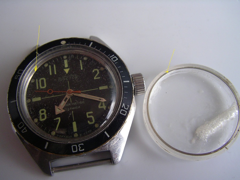

Стрелки похожи , а вот стекла не те. Там на оригинальном стекле метал. кольцо впрессовано, если его не будет, то между корпусом и цифером может образоваться щель , мне попадались такие. Я себе заказал на командирские.ком , скоро должны приехать , посмотрим какие пришлют

Сообщение от ctyzb Посмотреть сообщение
Ну кольцо-то металлическое достать из старого стекла можно и в новое засунуть (если оно действительно амфибийное, но без кольца).Это не сложно.
