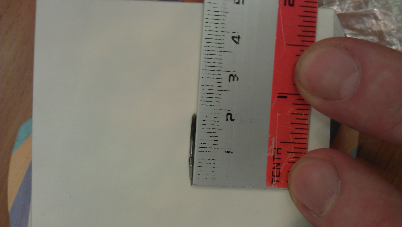

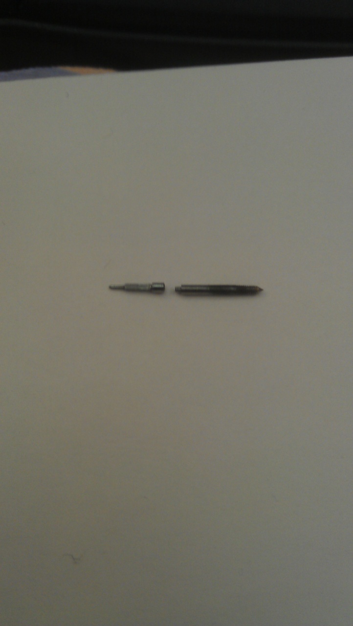

Добрый день !При сборке хомажа сломал по неопытности заводной вал. Посоветуйте где в Москве можно купить заводной вал на тонкую Молнию( могу ошибаться в терминах, да простят меня гуру. Нужен вал который крепится к заводной головке). Или проще купить донора? И сколько он может стоить ?

Можно тут :http://www.helenarou.com/new-eta-uni...649864982.html
это для юнитаса, лишнее спилить. Пацаны сто раз так делали

Я вот здесь брал:
http://www.ebay.com/itm/TWO-Winding-...item3a7f1ee5c2
Дороговато правда, зато приехали быстро и резьба до упора нарезана. Лишнее просто аккуратно откусил кусачками. Главное лишнего не откусить.

Сообщение от Limonad Посмотреть сообщение
Я вот здесь брал
Дороговато правда
тут дешевле
http://www.ussrwatch.net/NOS-WINDING...02-3603-6.html

Спасибо за советы! А подходит ли вал от обычной Молнии ?

Подходит, только обычно на нем надо нарезать резьбу под новую заводную головку. Если сможете нарезать ищите обычный вал. Если нет лучше купить готовый, с резьбой

я тоже тут http://www.ussrwatch.net заказал - чтоб родной не мучить с резьбой - только обрезать до нужной длины..
