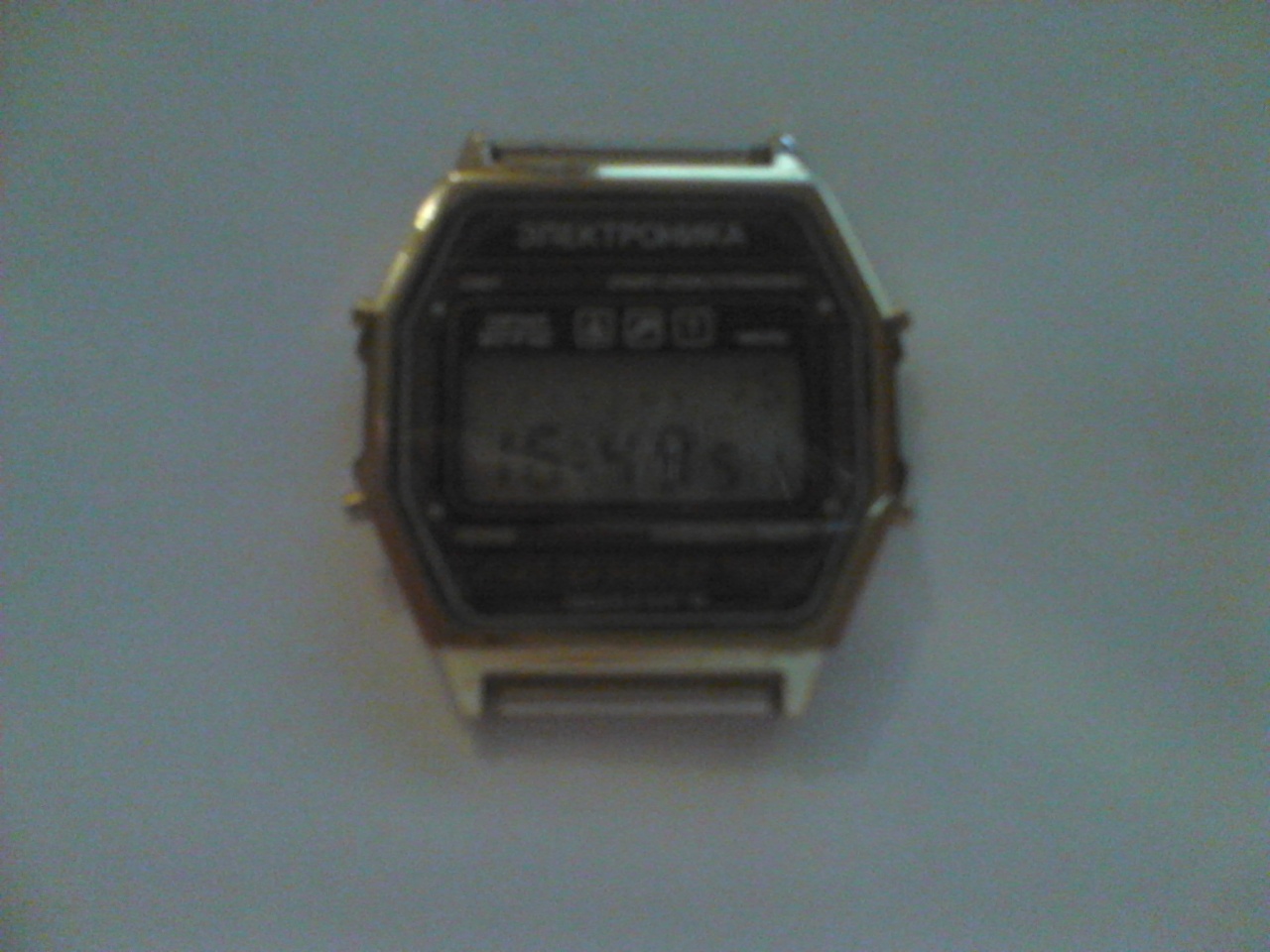

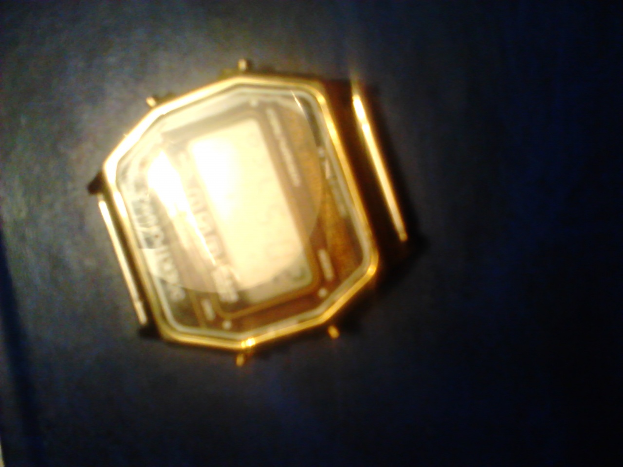

Товарищи, заранее прошу прощения за такого качества фотографии. Имеется абсолютна новая Электроника-55, которая лежала с незапамятных времен. Только вставил батарейку. Часы работают без проблем. Однако имеется такая проблема: С лицевой стороны, через стекло видно, что как-бы от стекла отходит подложка, на которую собственно и нанесена информация о модели часов...свет/режим/число/установка. Отслоение пошло как-бы кругом, по форме самого механизма. Как это исправить и можно ли вообще? На второй фотографии видно (на фоне бликов света). И еще, посоветуйте пожалуйста цвет и оттенок ремешка под нее.

Вся эта информация нанесена краской с внутренней стороны стекла. Потом стекло приклеено к корпусу. В вашем случае стекло нужно менять. По мастерским такие стекла, наверно, еще остались, раньше было много.

А точно подложка рисуется на стекле? По данной ссылке она вроде идет отдельным элементом
http://www.ru-hpc.narod.ru/chasy/speczakaz.html. Если все-же рисуется на стекле, может кто знает, где точно такое купить?

Сообщение от KorneTT Посмотреть сообщение
Где же она отдельным?
Простой рисунок краской.

Андрей Крукович С виду кажется, что это тонкая пластмассовая подложка с пропечатанным изображением. Прошу прощения если мне показалось.
Я для своей Электроники 5 запчасти купил на молотке, есть там зачётный дядька с Алтайского краю. Есть у него много всего на разные советские часы. Ценник гуманный.

NSGV, а можно какую-нибудь ссылку на дядьку, если есть?
Написал в личку.
