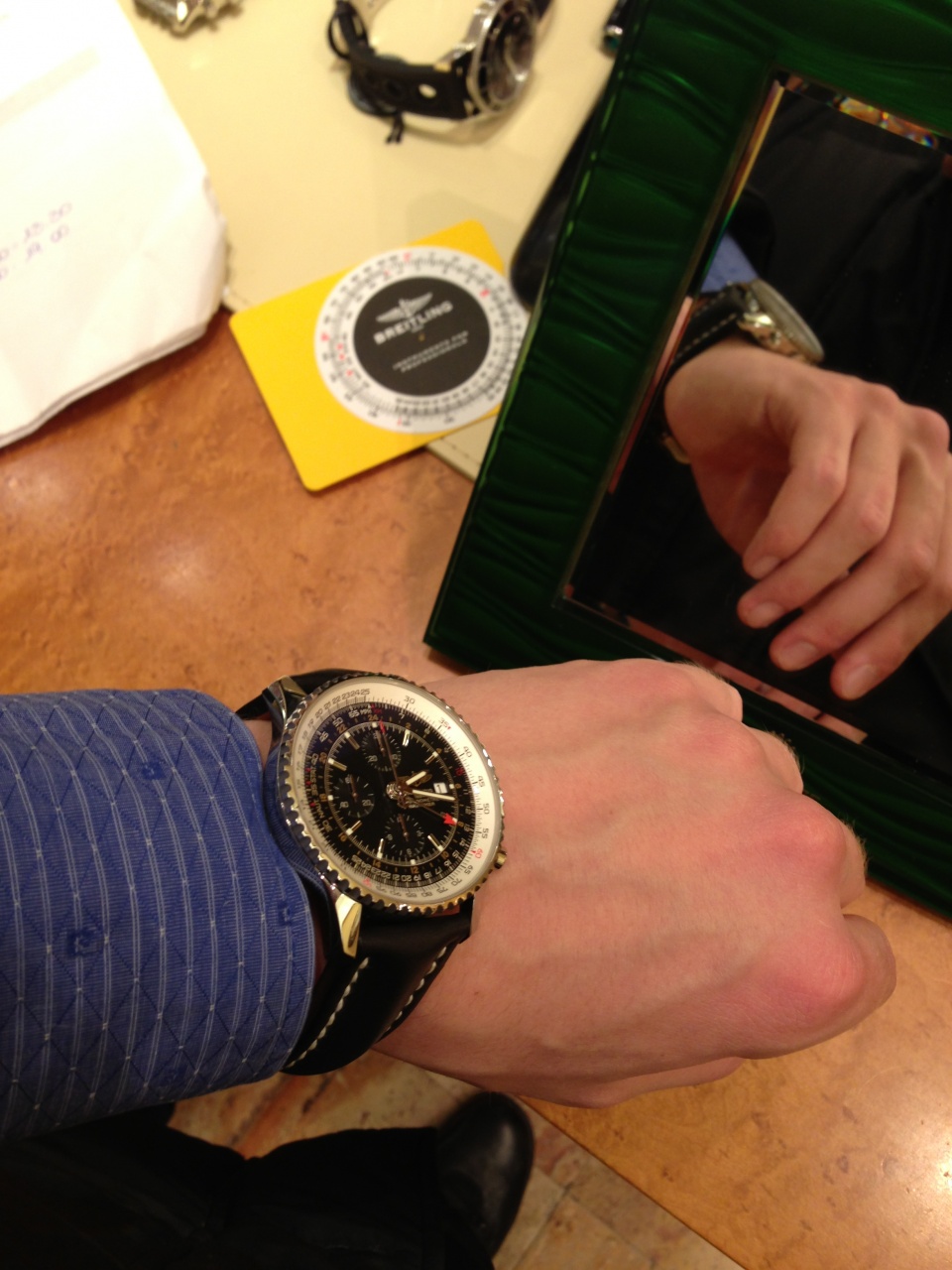

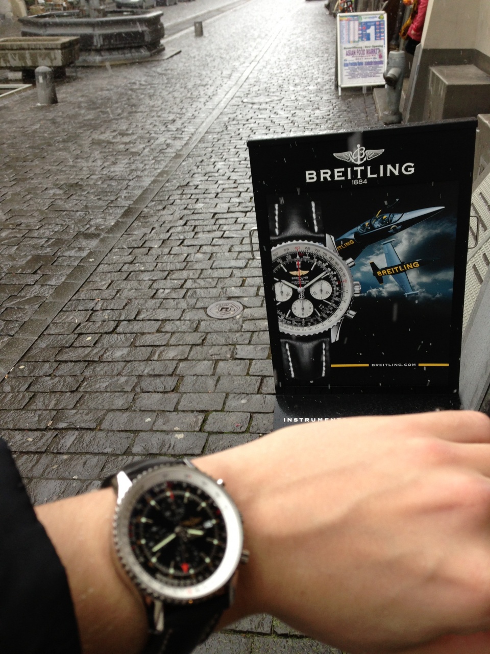

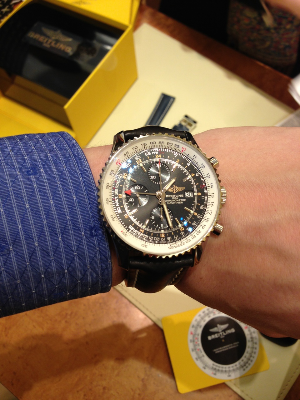

Здравствуйте, Дамы и Господа!
Прошу принять меня в сообщество на позицию новичка, т.к.
В начала января стал счастливым обладателем своей первой механики breitling navitimer world 46mm. Долго думал, примерял, смотрел, сравнивал совершенно разные марки от ulysse до breguet и остановился, как ни странно на навитаймере
Приобрел в Италии, посему получить ёмкое описание модели и уточнить особенности эксплуатации не представлялось возможным, ввиду языкового барьера))
В инструкции тоже крайне мало что написано на великом могучем...да и на инглише, собственно, не так уж и развернуто.
Мучаюсь следующими вопросами, прошу, уважаемых форумчан дать советы и комментарии по ним:
1) Прошу поделиться, если у кого-то есть полная инструкция к часам на русском и правила пользования логарифмической линейкой.
2) После приобретения, даже не задумавшись, стал переводить дату и время в период с 20:00 до 03:00. Дата переводилась как-то через раз, хотя колесико прокручивал, потом только прочитал, что делать так нельзя ни в коем случае)) Какие могут быть последствия таких моих необдуманных действий? вроде часы работают без проблем...
2.1.) Если правильно понимаю: выставлять время нужно след. образом и в след. последовательности: перевести стрелки на любое время с 03:00 до 20:00, дату переставить на предыдущую, потом стрелками перевести дату в текущую и выставить время:
2.2.) можно ли переставлять (корректировать) время против часовой стрелки или всегда строго только по часовой и никак иначе?
2.3.) Стрелку второго часового пояса можно переставлять в любое время и как угодно, она может повлиять на что-то в механизме?
2.4.) Время лучше переводить, когда секундная стрелка будет в нуле (наверху), чтобы точно отмерять минуты (выставить по середине деления) или потом минутная и секундная самостоятельно придут в соответствие: минутная сама встанет ровно по центру деления минуты, когда секундная будет в нуле?
2.5.) Количество дней в разных месяцах, как известно разное => в каждом месяце необходимо будет переставлять дату? (всего там 31 день, как я понял, на каждый месяц идёт)...
3) Автоматический и ручной подзавод. Если ношу часы каждый день - проблем никаких, стоит на день положить на стол и не трогать - они встают. Отсюда вопрос: можно ли подзаводить их колёсиком, когда не ношу, но они еще не встали или это можно делать только после полной остановки часов? Если возможно: как часто можно подзаводить колёсиком и как много оборотов им делать? например: 20 оборотов каждый вечер, когда не ношу? вращать заводное колесико только по часовой стрелке?
3.1.) Допустимо ли допускать остановку часов, скажем, на неделю или они должны всегда ходить?
4) Обслуживание и уход. Как часто и что нужно делать с часами, чтобы они прослужили долго и без проблем?
5) водонепроницаемость и защита от повреждений: нырять в них не собираюсь, но если вдруг, например, такие вещи, как мытьё рук в часах, езда в дождь на мотоцикле, катание на гидроцикле, или даже плавание, без погружений они выдерживают без проблем?
Спасибо за внимание

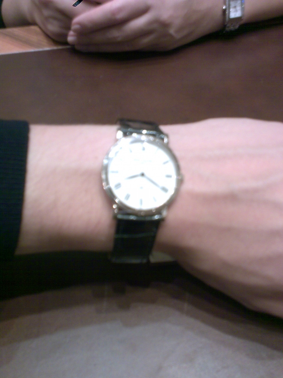

на фотке помоему они кажутся еще больше, чем вживую)
Я сам не маленький, поэтому совсем маленькие часы могут выглядеть либо странно, либо крайне классически, для примера, вот так выглядит маленький патек:
Но это уже совсем другая история...и философия
