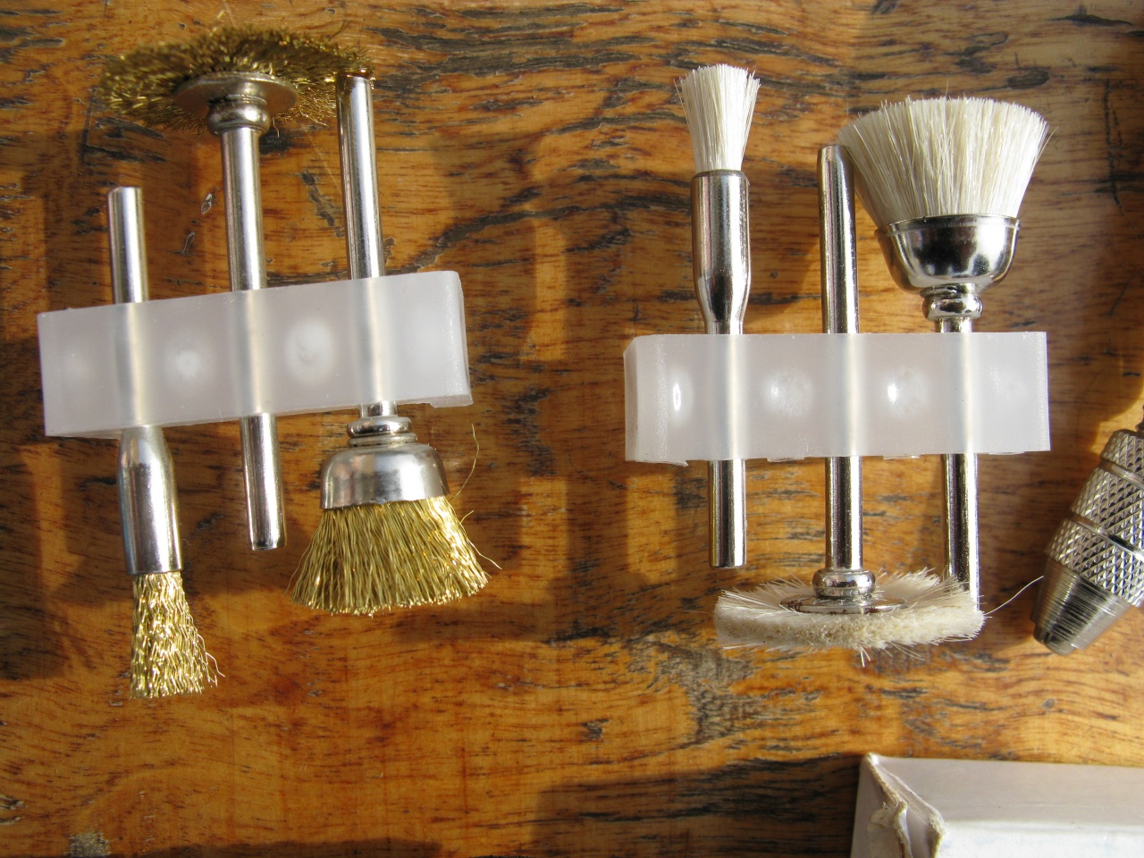

Корпуса можно чистить и полировать корщетками, которые продаются в магазинах. Грязь снимается латунной корщеткой, а глянец наводится корщеткой из синтетического волоса.
ID:	377324   Нажмите на изображение для увеличения
