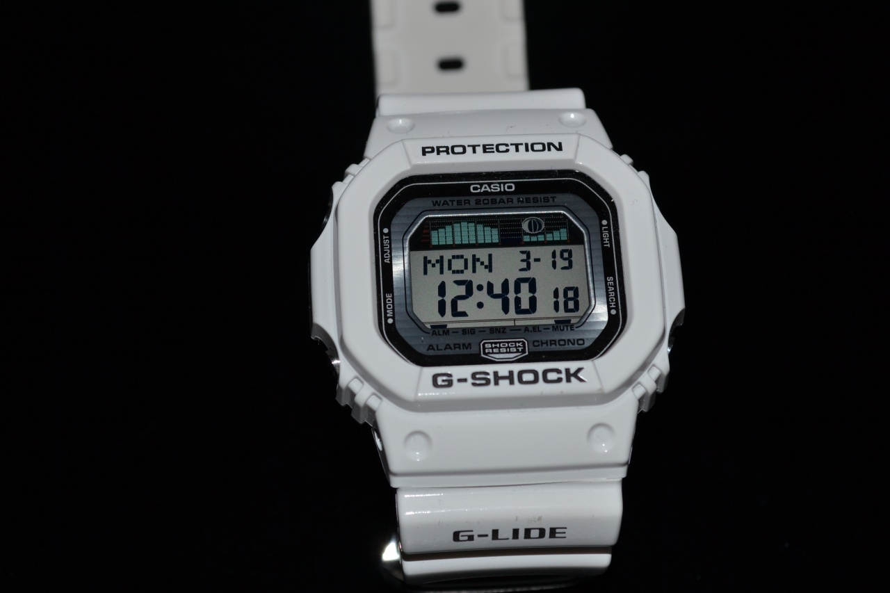

Здавствуйте любители G. Появился вопрос который ставит в тупик. Подсветка на часах из заголовка темы, не включается ни при каких звуковых сигналах (будильники). Но в тоже время прекрасно работает и в автоматическом режиме (наклон к себе) и по нажатии кнопки подсветки. В рускоязычной версии руководства написано:
"Подсветка
В любом режиме нажмите кнопку “В” для включения подсветки часов.
Подсветка часов автоматически включается при звучании любых звуковых
сигналов".
Может я чего то не знаю и эта функция как-то отключается? Обладатели 5600, отзовитесь.

Привет! В основном режиме перейти в режим изменения параметров. Дойди до пункта Sync если не путаю так называется, там еще нота изображена, этот параметр нужно включить, верхней правой( или левой) кнопкой. Все, после этого должна работать светомузыка

спасибо дружище
ЗЫ: Неужели так сложно было для русских полноценно инструкцию перевести. Ээх переводчики - незачет вам.
