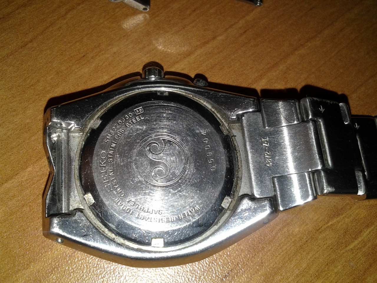

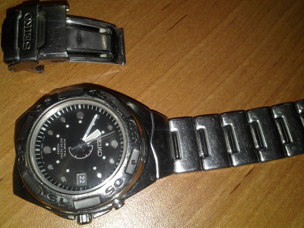

Летом во время поездки по не самым лучшим росийским дорогам на мотоцикле от тряски развалился браслет моих часов, они слетели с руки на трассу в колею. Пока остановился, вернулся, нашел и смог подобрать, по ним прошла колонна машин воглаве с фурой........ Итог удивил. Часы ходят, но сломался и частично потерялся браслет. Поиск по московским мастерских неутешительный, таких браслетов нет и не будет.... Часы не новые, покупал в 2003 году. модель 5М42-0J30 Во вложении фото часов. Есть ли возможность починить часы или найти донора для замены браслета? Меня они полностью устраивают и менять их нет желания.

Визуально вылетели пружиненные шпильки. Началом в любой часовой мастерской.

Ress Можно ремень вырезать, как вариант.

Сообщение от dmvt1 Посмотреть сообщение
дело не в шпильках, нет половины браслета с одной стороны.
Старый 24.01.2013, 09:32
Ress Ress вне форума
Регистрация: 23.01.2013
Сообщений: 7
Сообщение от Lado Посмотреть сообщение
Кожа тут будет совсем не айс... я уже пытался донора найти, но или не там ищу, или модель редкая и нет их.

Вроде случай не самый смертельный.
Оригинального браслета уже не найти - время хранения запчастей в японии вышло.
Поскольку фигурные накладки приварены к корпусу, то проще всего будет подобрать другой браслет Seiko такого же посадочного размера.
Это можно сделать двумя способами:
1. Обратиться очно в официальный сервис на Вятской 27 и попросить показать все стальные браслеты Seiko и выбрать что-то оттуда по факту. Еще есть склад браслетов (если они склад запчастей Seiko не выкинули еще) в бывшем сервисе Seiko - LPI на проспекте Мира, там тоже можно покопаться - ребята будут очень рады. Если подошедший ремень будет немного шире - не беда, можно немного подточить.
2. Посмотреть в магазине новые часы, измерить браслет и попробовать подобрать модель, от которой ремень подходит. Далее записать ее референс и заказать такой браслет в официальном сервисе. Проблемы будут только с подбором в магазине - не факт что они на это пойдут...
