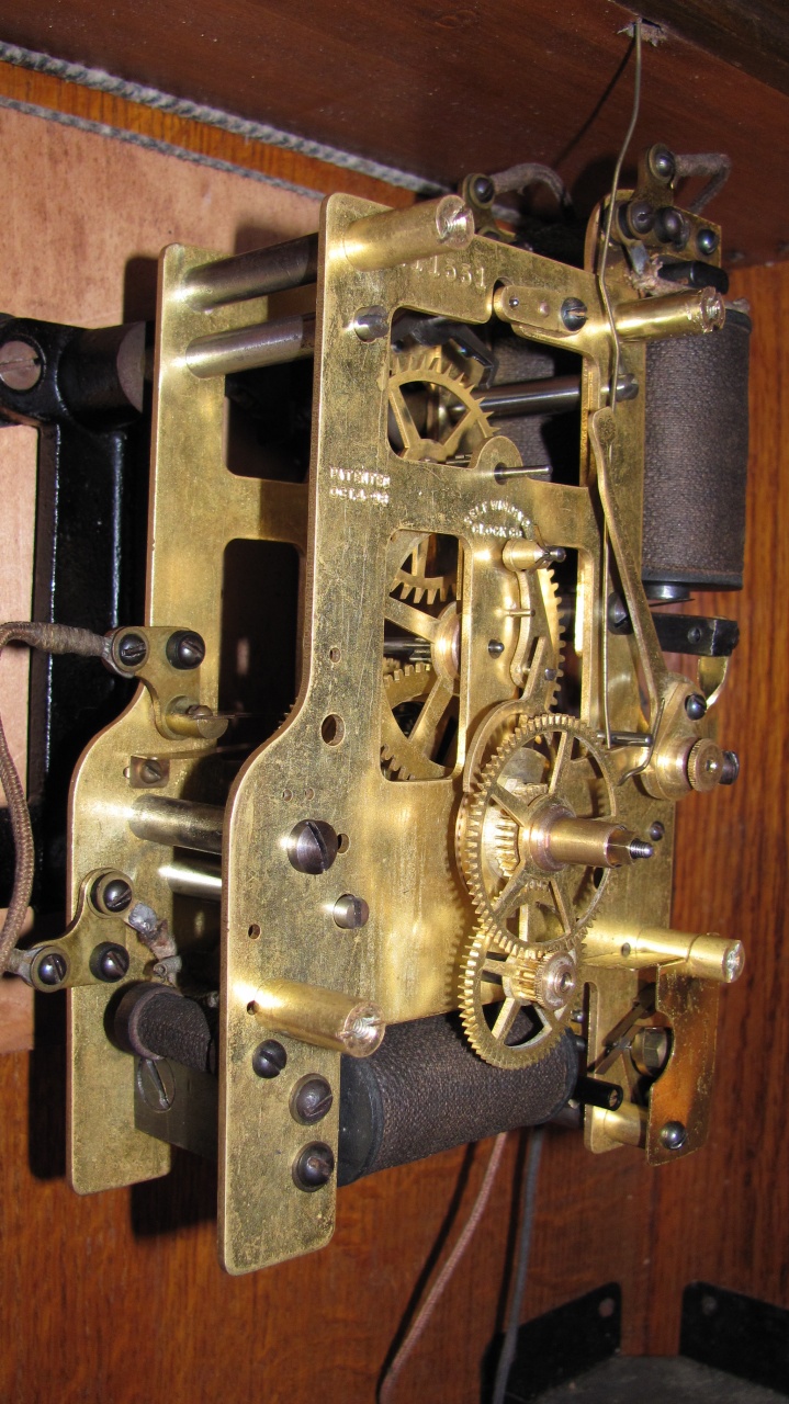

нет, насколько знаю
Сейко СД - совсем другой принцип работы, у них нет никакой автокоррекции, просто точно идут
в Америке делались настенные часы фирмой "Self Winding Clock Cо", висели в общественных местах, механизм там был механический с маятником и с электроподзаводом - каждый час пружина взводилась с помощью электромагнита. Но в них был еще один электромагнит - для синхронизации с точным временем. Все такие часы были подключены к сети точного времени, с периодичностью раз в сутки по сети передавался электрический импульс, он шел в электромагнит, который втягивал сердечник, сердечник тянул рычаг сброса (как в хронографах) который ударял по кулачку на оси стрелки в форме сердечка (тоже как в хронографах) и стрелки выставлялись на точное время (например сигнал каждый день в полдень сбивает стрелки на 12.00)
http://www.abbeyclock.com/western.html
http://www.prc68.com/I/SWCC2.shtml
