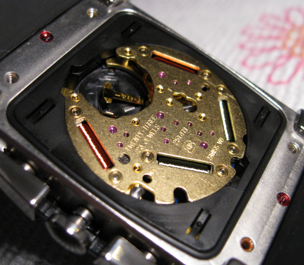

Уважаемые форумчане!ситуация такая.есть радо керамика jubile, на которых села батарейка.ближайший авторизированный сервис оооч далеко(не ближе 2000 км)) но есть возможность приобрести батарейку.вопрос как ее заменить?разумеется грамотно)))

Сообщение от stratus0302 Посмотреть сообщение
Если есть хорошая плоская отвертка, то там все можно сделать самому.
Только сразу предупреждаю - винты сидят на фиксаторе резьбы и откручиваются с усилием (потому и говорю про хорошую отвертку).
Внутри же там все просто:

[quote=SergB;1434245]Если есть хорошая плоская отвертка, то там все можно сделать самому.
А что такое фиксатор?это типа как на клею сидят?

[quote=
А что такое фиксатор?это типа как на клею сидят?[/QUOTE]
Совершенно верно.

Ну вот болты открутил крышка не снимаетсясыкотно ножом поддевать.есть впечатление что крышка заходит на браслет.мож его снять?

Блин крышка с небольшими загибами на браслет.сделана она то ли из композита, то ли керамика.сверху нашлепка в виде второй круглой крышки из металла,которая имеет выступы-для поддевания?вощем хз чем ее поддеть.тут испугали что батарея может потечь.граждане не покупайте дурацкие кварцевые радо если уезжаете от цивилизации!!!!мануалов нет!браслет еще отрегулировать можно если похудеете, а батарея

Как говорится, если руки золотые, то неважно откуда они растут! (с) Если боитесь разбирать, то зачем было туда лезть?
Браслет укорачивается/снимается элементарно (опять таки, если есть необходимый инструмент),
там даже стрелки нарисованы, куда штифты вынимаются. Батарея не потечет (если только не на 10 лет уехали)
