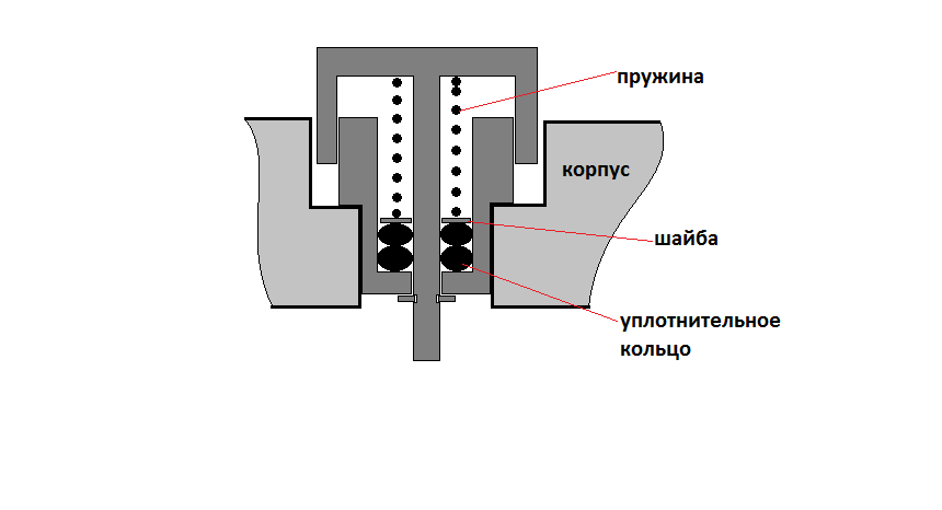

Имеется Хронограф Montblanc 200m. Так вот, ЗГ закручивается, а кнопки нет. Каким путём достигается такая герметичность? Кнопки то в гнёздах чуток шатаются. И можно ли в воде с подобной водозащитой на них нажимать?

Герметичность достигается за счёт прокладок, как на заводной головке, так и на кнопках. Резьба герметичность не даст, но защитит от случайного открытия заводной головки или от удара.
Само понятие WR200 подразумевает, что кнопки под водой запрещено нажимать, обосновывать тут нечего.
Если хотите часы с подобными возможностями, то ищите дайверские часы сертифицированные по стандарту ISO 6425.

Производители не рекомендуют в часах с WR 200m производить манипуляции под водой с кнопками и заводной головкой.
Резьба на заводной головке служит для прижатия и фиксации прокладок, а также дополнительно защищает зав. головку от случайного открытия.
Кнопки, как правило имеют некоторый люфт, но это не страшно и на герметичность не влияет (чтобы это понять, достаточно ознакомиться с конструкцией кнопки), вообще обеспечить герметичность кнопки проще, чем обеспечить герметичность зав. головки.

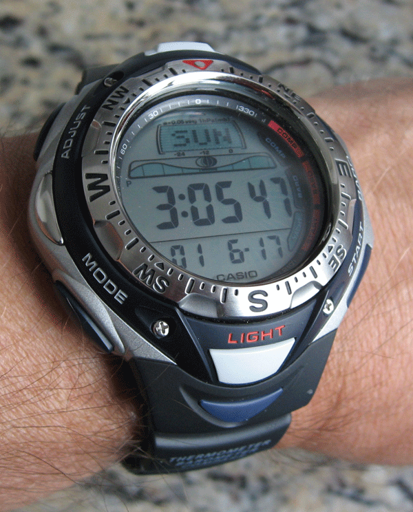

Также проверенно на собственном опыте: Мульти хронограф CASIO SEA Pathfinder PRG-40, нажимал на все кнопки под водой (в море), после была проведена проверка,часы в полном порядке.
тоже проделал с CASIO Protrek PRG-120t:
ID:	289814   Нажмите на изображение для увеличения
