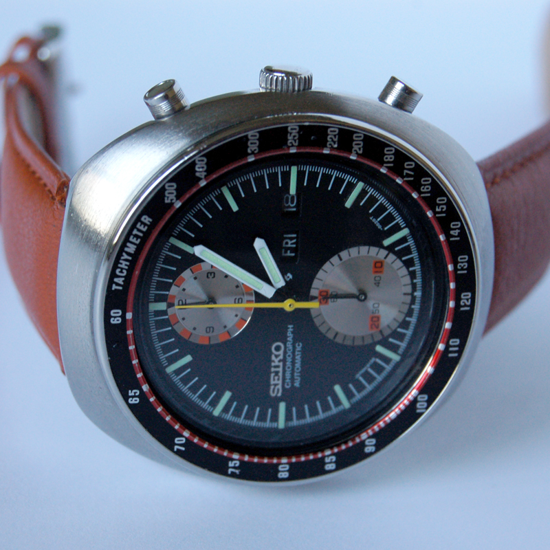

Добрый день коллеги Сейководы!Как-то увидел фото на форуме такого хрона на натовском полосатом ремешке и он запал мне!А тут я увидел его на базаре! Ходил кругами три дня не решался !Но всё же приобрёл! Расскажите пожалуйста что за хрон и какое табло за что отвечает , а то я не совсем понял!Должно быть стекло или пластик? Примерно знаю, что он где-то 70-х годов и всё! Какая может быть стоимость?Заранее спасибо.

Отличный механический Хрон Сейко 6138 "UFO" Ручной завод, хронограф с часовой шкалой, дата,Ю день недели на двух языках! Не часы - а сказка! Вот со стеклом или пластиком - не знаю. Мне попадались только со стеклом, но на ибее видел куча стекол в продаже под эти часы именно пластиковые.
Поздравляю с отличным приобретением! По чем взяли если не секрет?
По стоимости вопрос сложный. Некоторые психи на ибее по 900 долларов пытаются продать, а пару недель назад на Вочюсике от меня ушел шикарный экземпляр за 130 долларов, но это редкорсть. Так в среднем 250-300 в зависимости от жадности и состояния

Отличные, легендарные часы, Сейко рейсинг хронограф. В простонародие именуются НЛО из-за формы корпуса, компенсирующего массивность эрганомичными вырезами под руку. Калибр 6138 - хронограф с колонным колесом, сейчас не выпускается. Надёжный, точный, удобный ни на что не похожий. Стекло минеральное. Верхнее "табло" () часовой накопитель, нижний накопитель минутный. У меня есть такие, люблю их носить. Спасибо продавцу с Вотч.ру и А. Бабанину за реставрацию и ремонт!

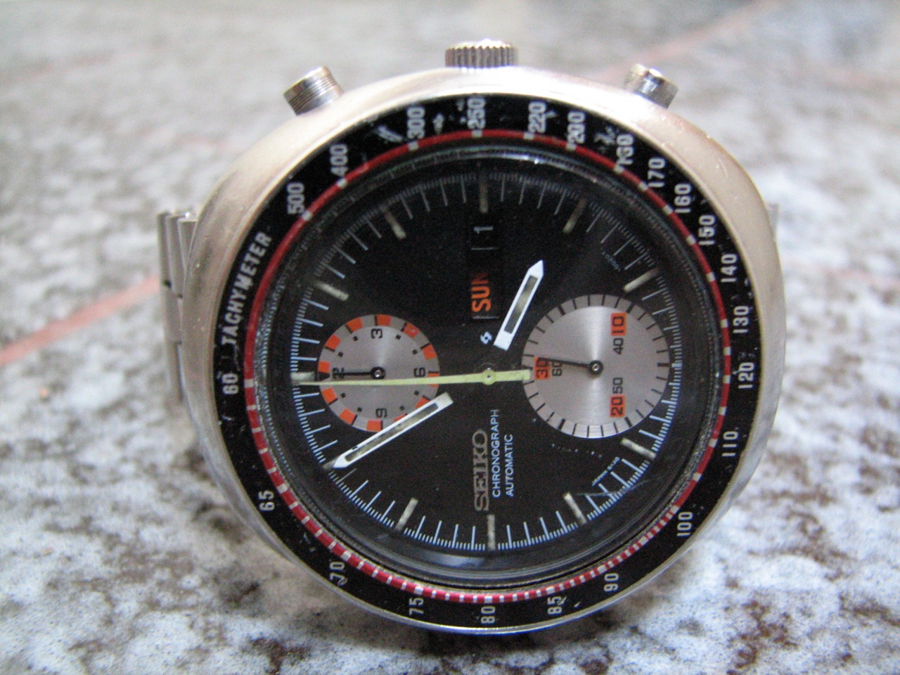

вот мои которые были, которые делают - пока нету фоток

Да!Классное состояние! Действительно Жалко!

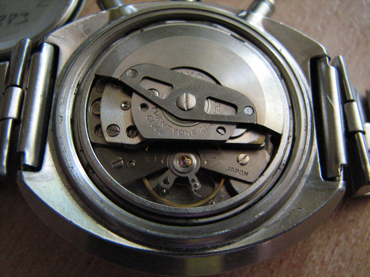

Занят сейчас восстановлением.Как лучше сделать корпус :зеркальным или матированным? Ещё я понял что можно и в ручную его заводить?И ещё они водонепроницаемые.... или лучше не рисковать?

Сообщение от Vlad106 Посмотреть сообщение
А на фото разве не сектор автозавода?

Да!Но есть часы с автоподзаводом,которые можно заводить и так и так ,а есть только автоподзаводом!Поэтому и вопрос.

Поднимая тему,прошу ув."СЕЙКОВОДОВ" консультацию!Не работает календарь дней недель.Он переводится,крутится от вала ,но во время обычной работы застревает между сменой на половину! И как отрегулировать сброс на ноль?Заранее спасибо!
