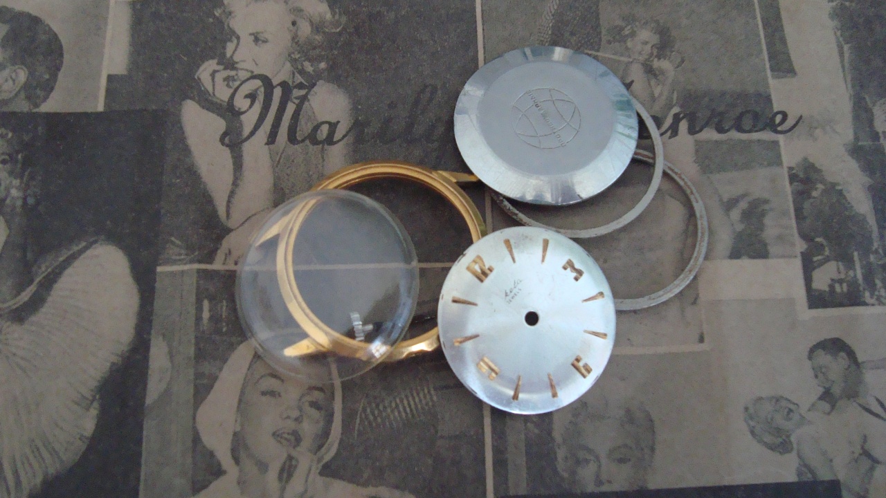

Добрый день,уважаемые форумчане!
Вот, нашел дома у своей матери такие часики с далекой историей.Принадлежали моему деду, который был директором школы в далеком 1965 году и был убит (за то,что не вступил в сговор с ворами социалистической собственности, а сам был руководителем ревизионной комиссии колхоза-из материалов уголовного дела прошлых лет)
А я будучи еще ребенком, разобрал их на ни что)))
Движок отдал в мастерскую,сказали сделают как новый.Остальной "конструктор"на фото.Хочу востановить.Может посоветуете как придать им новый вид с естественно измененным дизайном,под ретро.

Если есть знатоки,сообщите что за мех на них ставился.Насколько он интересный.Или ширпотреб?
Ну естественно от этого не изменится мое отношение к этим часам,они дороги,но знать хотелось бы.Кстати покрытие золотом-20 микрон

Там один из первых 2609 ПЧЗ. По-моему, 2609.1. У меня такие же.

Сообщение от Лев Посмотреть сообщение
На циферблате написано 16 jewels?

Сообщение от АЛЕКСАНДР2 Посмотреть сообщение
Да.Это плохо?))

Сообщение от Авиатор Посмотреть сообщение
Как-то носил швейцарию в основном.Точность устраивала вполне.А какие тут параметры точности?Это ж ручка?40 часов выхаживают?
Да.Это плохо?))
Это нужно для определения механизма. Механизм «Россия» на 16 рубиновых камнях.
Скажите,насколько он интересен?Точность,распостраненность.Все-таки 50 лет часам уже
Надежная машинка, практически не убиваема.

Прекрасные часы, выглядели в таком корпусе примерно вот так:
внутри скорее всего стоял механизм ПЧЗ "Россия" 2609 на 16 камнях, средний суточный ход +10...-50 с.
Такой циферблат еще стоял в часах в таком корпусе:
но там внутри стоял механизм ПЧЗ "Балтика" 2609.1 на 17 камнях,
у Вас на циферблате количество камней похоже уже безвозватно стерто, но вполне реально найти циферблат в лучшей сохранности и восстановить часы в память о деде.
